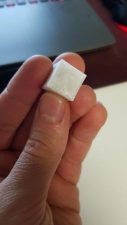

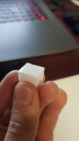

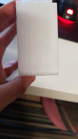

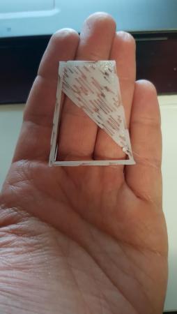

MarcoBro85 Inviato 27 Novembre 2018 Autore Inviato 27 Novembre 2018 ARGH! cambiato nulla ma stampa di nuovo a singhiozzi... Allego nuova foto...stampa interrotta subito. In effetti si sente un tok tok sordo mentre stampa...temo dall'estrusore. Che posso fare? Cita
Lothar Inviato 27 Novembre 2018 Inviato 27 Novembre 2018 Secondo me devi regolare la quantità di materiale estruso....poi fai tuInviato dal mio Redmi Note 4 utilizzando Tapatalk Cita
Marco-67 Inviato 27 Novembre 2018 Inviato 27 Novembre 2018 lo so'.... sta cosa ti romperà un pochetto... rifai l'azzeramento con il foglio di carta, poi ti alzi di 20mm e ti riabbassi 2 o 3 volte torni a 0 e ricontrolli l'azzeramento. se non hai toccato nulla tu... si è spostato qualcosa Cita
MarcoBro85 Inviato 27 Novembre 2018 Autore Inviato 27 Novembre 2018 Questa sera vedo di rifare l'azzeramento con il foglio e controllare gli step dell'estrusore come da video. Vediamo che succede. Grazie a tutti per ora Cita
Marco-67 Inviato 27 Novembre 2018 Inviato 27 Novembre 2018 20 minuti fa, MarcoBro85 dice: ARGH! cambiato nulla ma stampa di nuovo a singhiozzi... Allego nuova foto...stampa interrotta subito. In effetti si sente un tok tok sordo mentre stampa...temo dall'estrusore. Che posso fare? no avevo letto bene... il tok tok è l'estrusore che scivola e non riesce a spingere bene in maniera omogenea il filo e fa i vuoti durante la stampa. dovresti provare ad aprirlo e pulirlo e calibrare bene la vite con la molla che serve a premere il filo... abbassa anche la velocità di stampa e fai un po' di prove Cita
MarcoBro85 Inviato 27 Novembre 2018 Autore Inviato 27 Novembre 2018 Ricontrollato con il foglio....tutto apposto. Spero di non avere problemi con l'estrusore...o quantomeno che sian risolvibili T,T Cita
Marco-67 Inviato 27 Novembre 2018 Inviato 27 Novembre 2018 sappi che lo combierai... 🙂 posta la foto dell'estrusore... se è quello in acrilico lo cambierai presto con quello in alluminio Cita
MarcoBro85 Inviato 27 Novembre 2018 Autore Inviato 27 Novembre 2018 Adesso, Marco-67 dice: sappi che lo combierai... 🙂 Per migliorie future o proprio perchè inutilizzabile? 😯 Ad ogni modo se fatto partire manualmente estrude la quantità corretta (ho segnato i millimetri sul filamento) e non fa rumori strani....mmmm Domani provo a smontarlo e cercare qualche tutorial per non fare danni... Cita
Marco-67 Inviato 27 Novembre 2018 Inviato 27 Novembre 2018 a volte fa rumore perchè troppo schiacciato sul piano ma nella stampa del cubo non mi è sembrato. quello si cambia perchè essendo in acrilico si rovina e non preme come dovrebbe Cita
