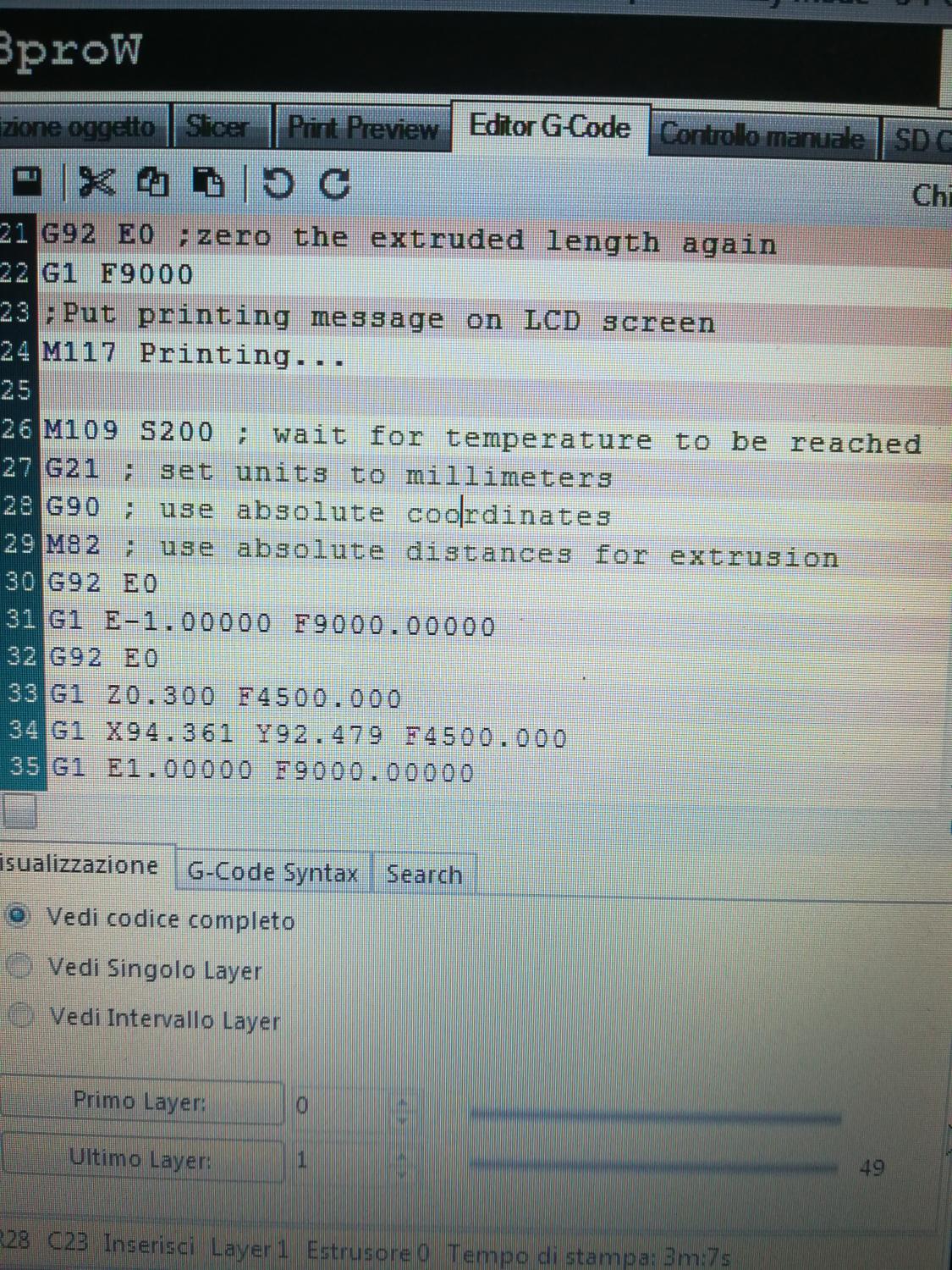

Emanuele95 Inviato 26 Novembre 2018 Autore Inviato 26 Novembre 2018 Tramite i comandi dello schermo LCD vado nell'impostazione MUOVI ASSI e vado a fare girare il motore dell'estrusore e in questo modo estrude il pla tranquillamente, ovviamente prima di fare questa operazione faccio preriscaldare sia il nozzle che il piatto. Però quando vado a stampare tramite SD la stampante si comporta bene cioè esegue lo start gcode però quando arriva il momento di estrudere il PLA nn lo estrude o meglio il motorino non gira proprio. Cosa può essere? Cita

FoNzY Inviato 26 Novembre 2018 Inviato 26 Novembre 2018 5 ore fa, Emanuele95 dice: E intorno ai 200 °C Io ho una geeetech i3 w pro se da lcd estrudi 1cm, il filamneto avanza di 1cm effetivo? (step\mm) hai impostato il diametro del filamento corretto sullo slicer?dimensione ugello? flusso? crea un gcode e posta le prime 10 righe. Cita
FoNzY Inviato 26 Novembre 2018 Inviato 26 Novembre 2018 il gocode sembra ok,il resto? prova a stampare giusto per fare una prova impostando la temperatura a 240 gradi. Cita

FoNzY Inviato 27 Novembre 2018 Inviato 27 Novembre 2018 6 ore fa, Emanuele95 dice: Ma sul rotolo del filamento c'è scritto che la temperatura deve stare a 180 e 50... Cmq ci provo non è una questione di temperatura di estrusione del filamento , a volte viene editato male il firmware e viene impostato un valore minimo di temperatura per la stampa piu' alto di quello di fusione... Cita
