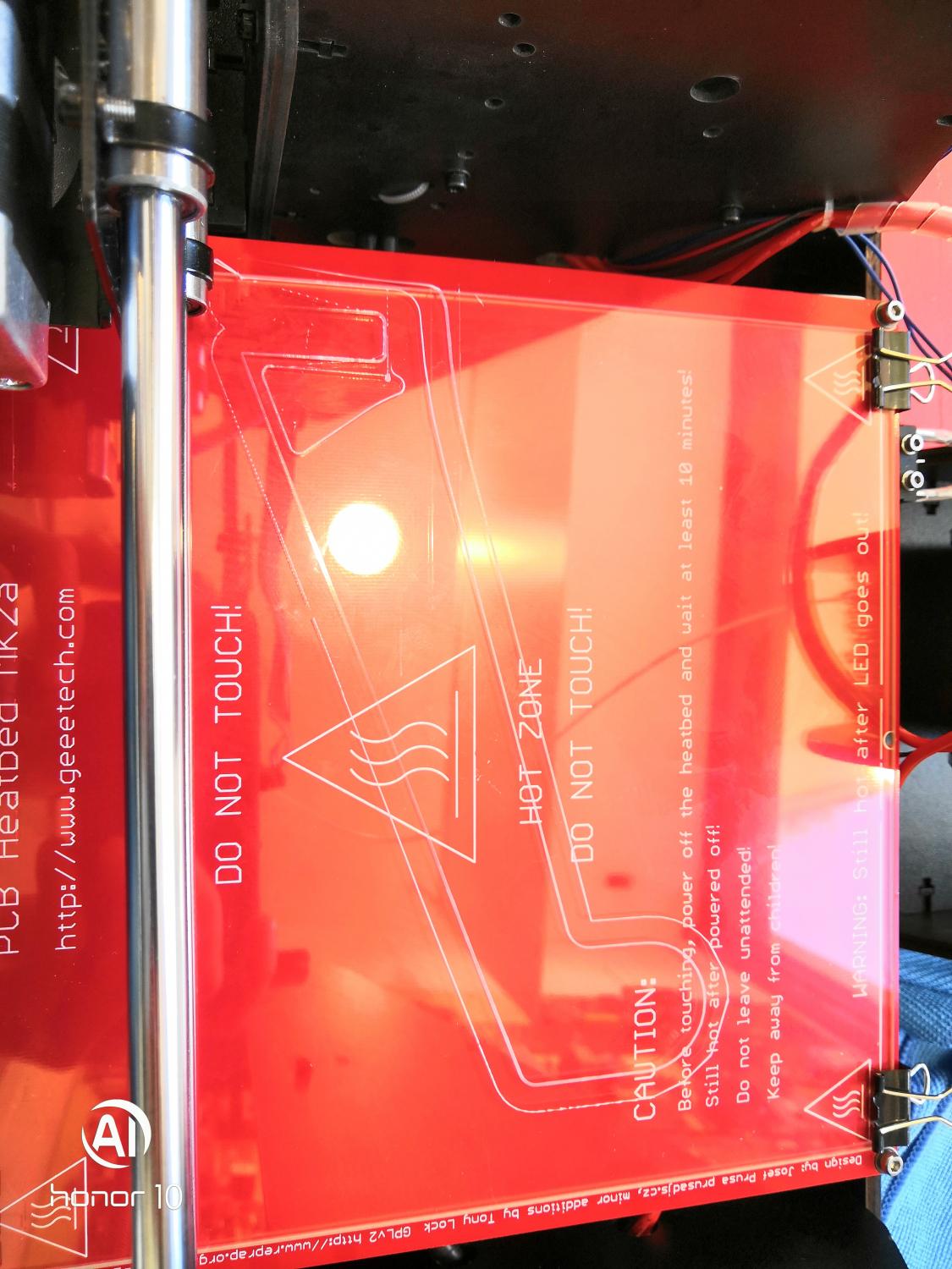

Blacksoldier10 Inviato 26 Novembre 2018 Inviato 26 Novembre 2018 Buongiorno a tutti, dopo un mese di stampe sono entrata nella fase di sperimentazione più seria, ovvero stampare oggetti grossi sfruttando tutta l'area di stampa. E qui è emerso un problema: le stampe vengono realizzate tutte con un centro spostato verso sinistra di uno o due centimetri... Se tipo io volessi stampare una grossa scatola di 230x230mm (il piano di stampa misura 235x235mm) l'estrusore mi deposita il filamento del lato sinistro fuori di ben 1-2 cm! Ho cercato su internet e non ho trovato una soluzione... Cosa posso fare? Cita
Gigi Inviato 26 Novembre 2018 Inviato 26 Novembre 2018 Devi cambiare sul firmware X min. Valore negativo è la distanza tra Home ed il piatto Cita

dinopoli Inviato 28 Novembre 2018 Inviato 28 Novembre 2018 la soluzione potrebbe essere anche piu semplice.... la geeetech (non so perché) ha inserito nel firmware una dimensione del letto di stampa errata corrispondente a 22x22... da quanto ho capito per consentire una stampa giusta bisogna inserire 24x24 che è la dimensione non del letto bensì quella di "lavoro" della testina.. Cita
BI3D Inviato 28 Novembre 2018 Inviato 28 Novembre 2018 29 minuti fa, dinopoli dice: la soluzione potrebbe essere anche piu semplice.... la geeetech (non so perché) ha inserito nel firmware una dimensione del letto di stampa errata corrispondente a 22x22... da quanto ho capito per consentire una stampa giusta bisogna inserire 24x24 che è la dimensione non del letto bensì quella di "lavoro" della testina.. Ora provo a cercare nel firmware.. Sai per caso dirmi sotto che voce lo trovo? Cita
