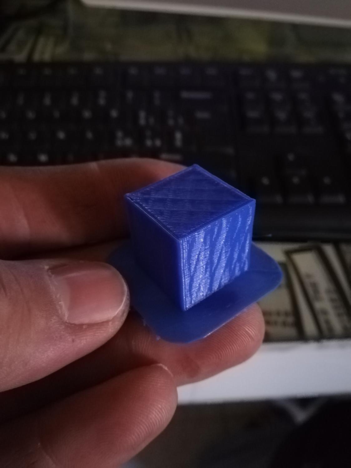

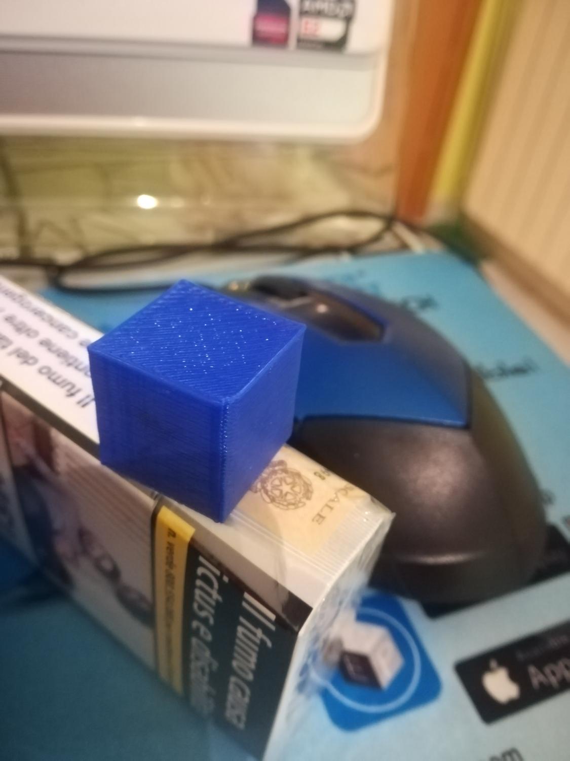

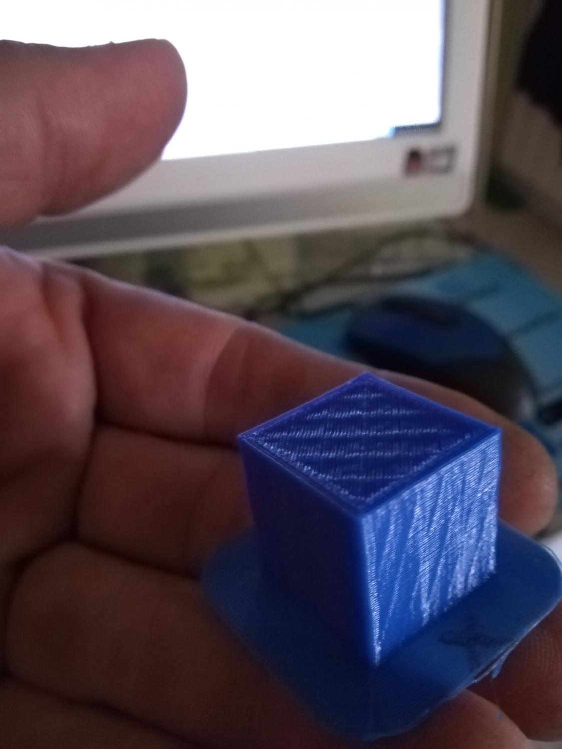

stampante prusa ie pro w dopo varie prove e tutorial seguiti sono riuscito a calibrare almeno la base la stampante e fare la mia prima stampa ma sono un po confuso sulla qualità specialmente come da foto sulla non regolarità del sopra del cubo e nelle righe molto evidenti delle facce non tanto quelle orizzantali ma piu che altro sull ondulamento verticale che dite da cosa puo dipendere?forse le impostazioni del file su cura?cosa posso postarvi per avere un chiarimento su eventuali altre modifiche da fare o del motivo?me lo aspettavo piu liscio da tutti lati avete un altro file cubo liscio da provare?

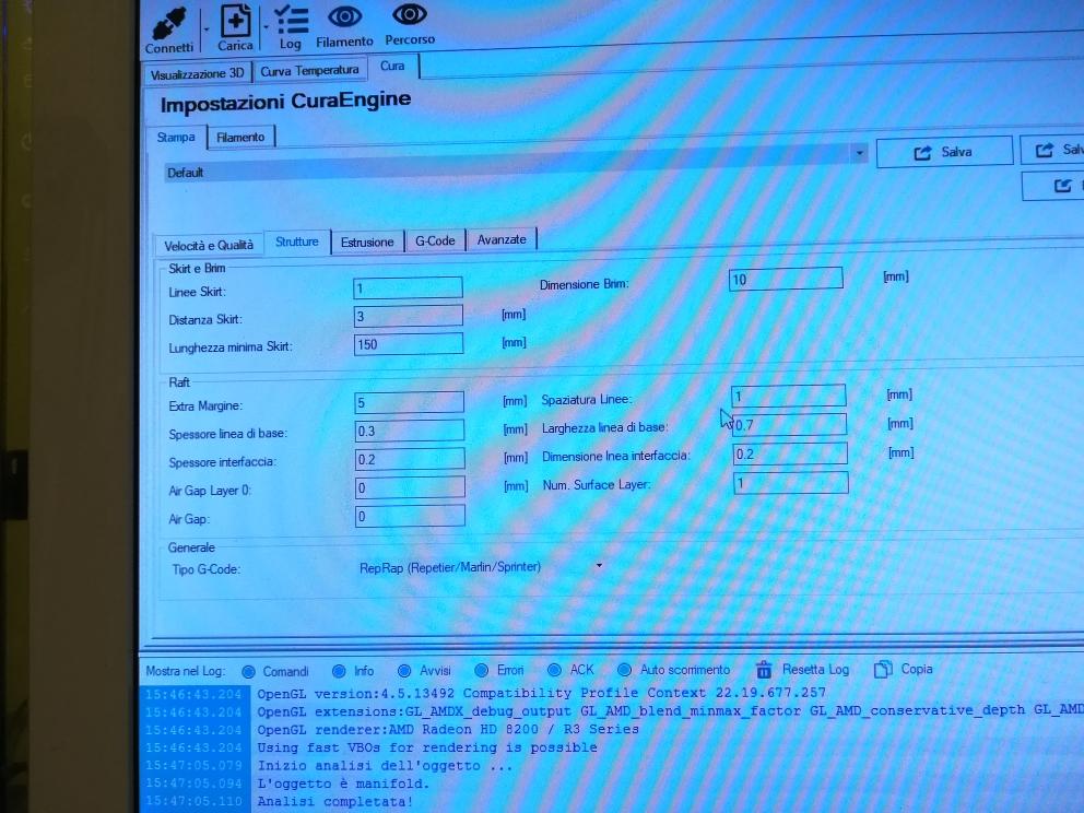

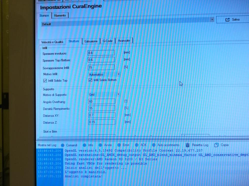

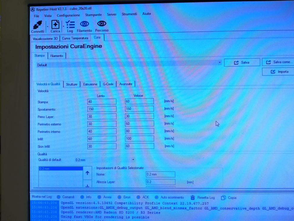

ok diciamo che ho capito ma dove le trovo ste impostazioni poiche il mio cura è in italiano?e ci sto iniziando ora a smanettare 🙂 ti faccio veder come è impostato ora

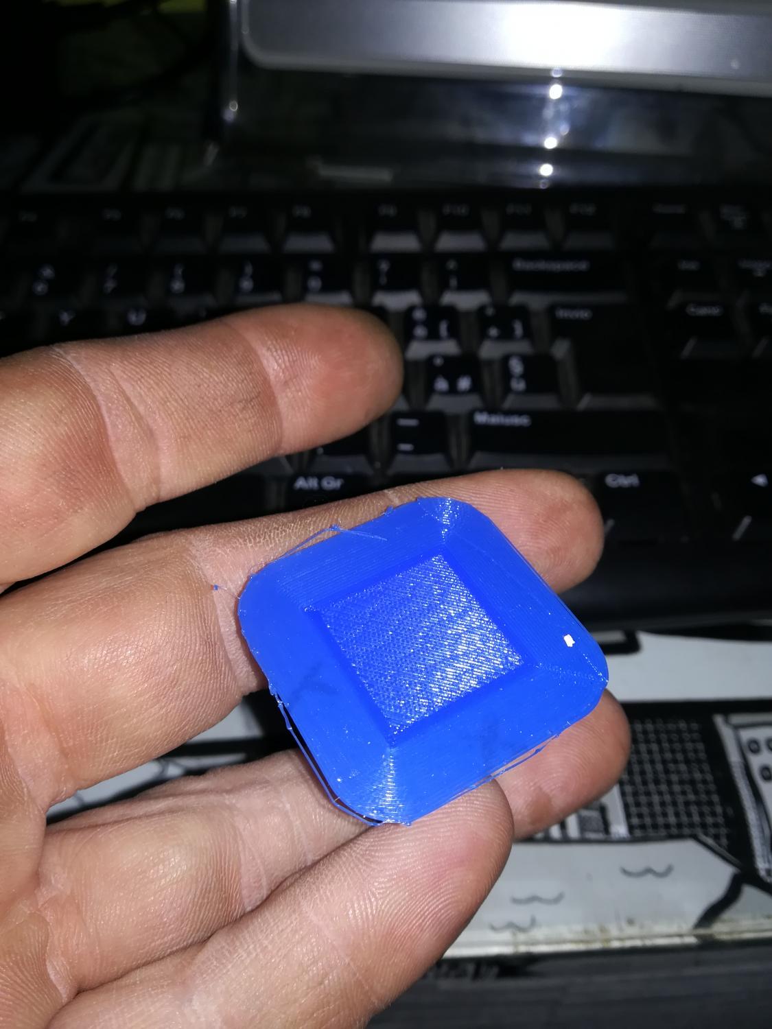

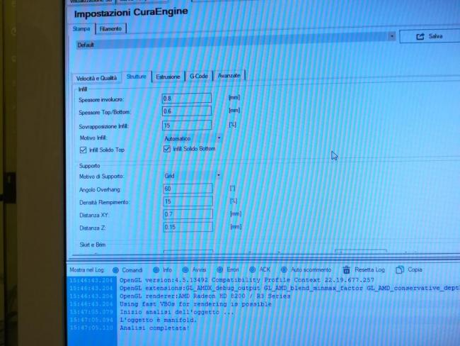

nella quarta foto hai il top e bottom. se hai stampato così metti 0.8
involucro 0.4

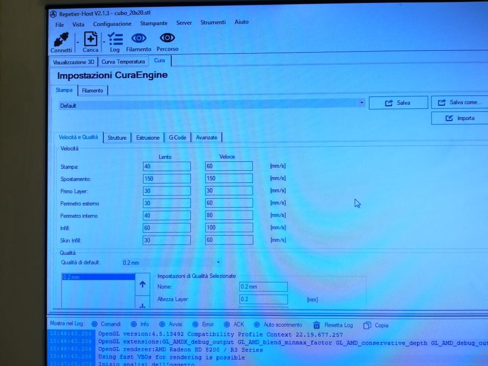

nella quinta hai lo skirt
metti 3 giri
non conosco bene cura ma dovresti avere la possibilità di togliere il brim

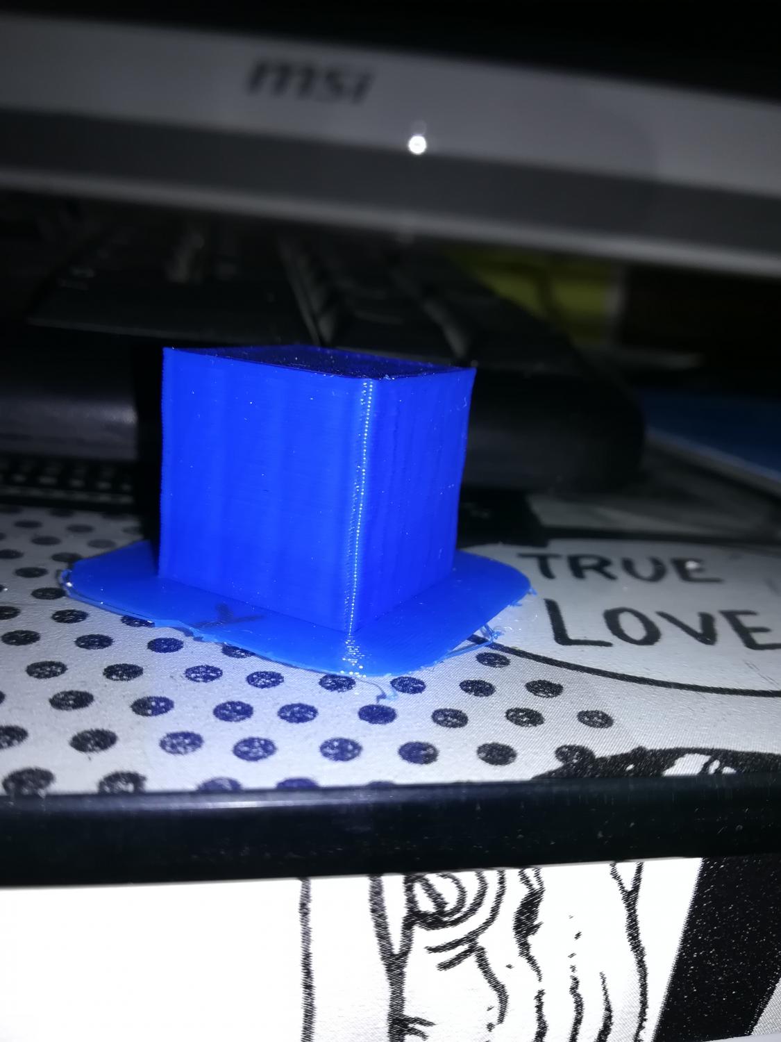

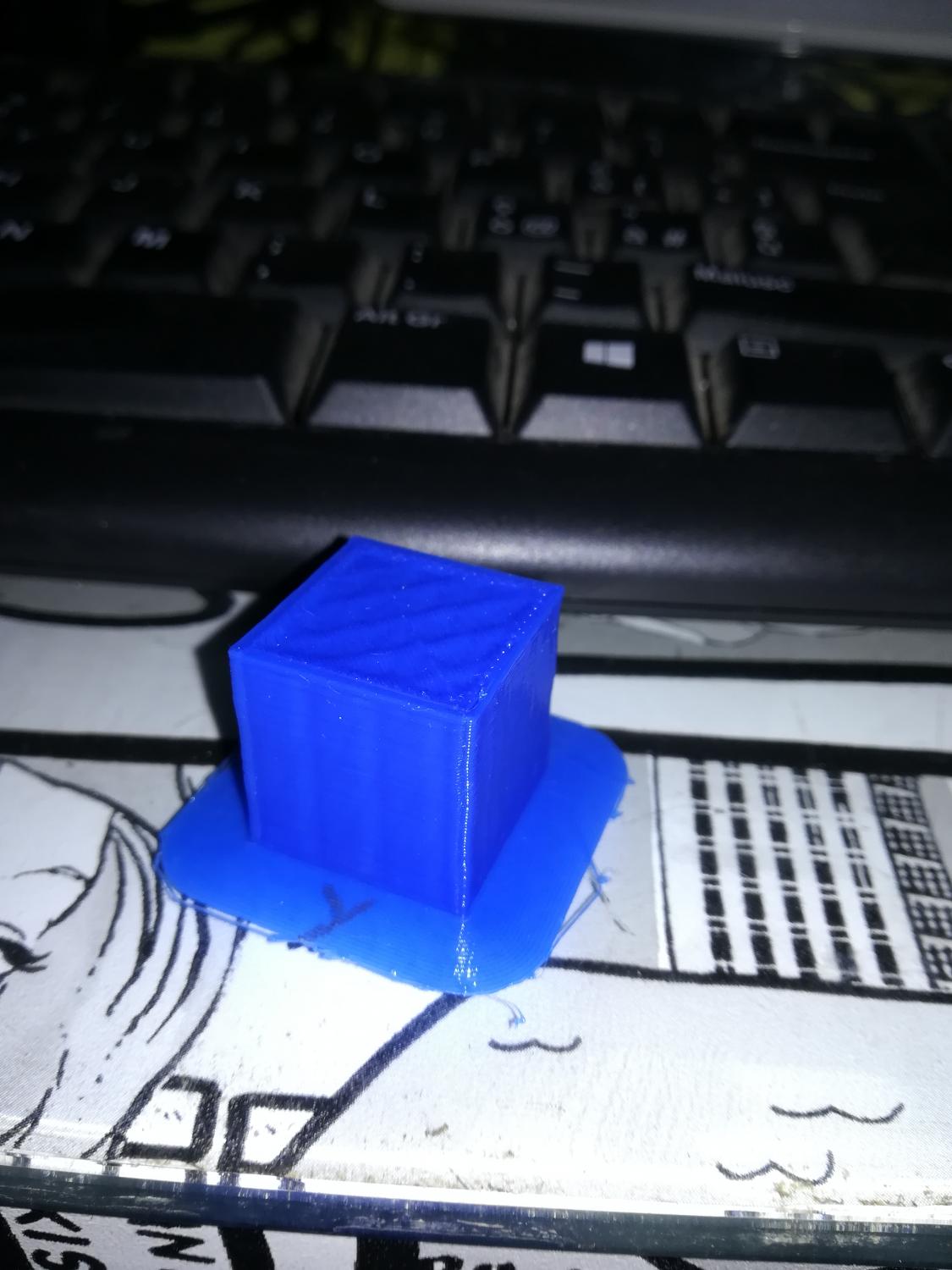

caro gigi anzi carissssimo gigi che hai aperto un mondo eccomi di ritorno dopo prove su prove e tarature ed ecco il bel cubo calibratore fatto come cristo comanda(o quasi):)che che pensi rispetto all altro?

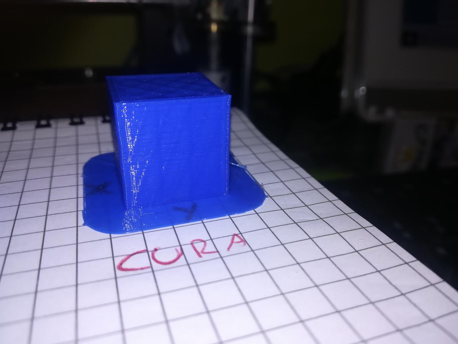

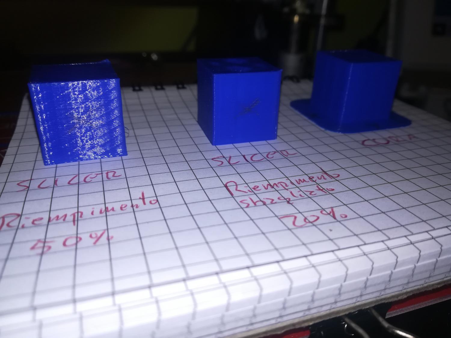

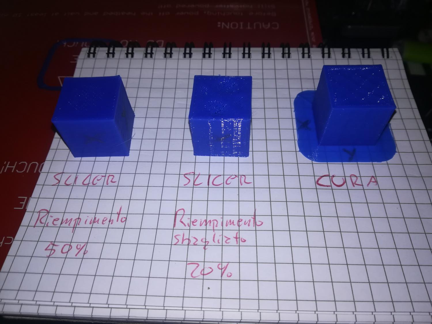

poi ho delle perplessità sui cubi fatti sia con cura che con slicer cioè delle notevoli differenze e vorrei sapere da cosa dipendono per capire almeno qualcosa ora posto delle foto cosi capisci/capite di cosa parlo.

questi sono i 3 cubi stampati adesso infatti si vede la differenza di strati nella parte superiore come dicevi prima pero noto una differenza anche nella trama sulle facciate si intravedono delle linee in diagonali piu dritte diciamo nel cubo fatto con cura e piu invece orizzonatli nel cubo fatto con sclicer (perche gli altri 2 cubi li ho fatti usando slic3r) dipende da qualcosa inparticolare nel senso uno sbaglio mio di compilazione o una caratteristica magari dei differenti slicer ?

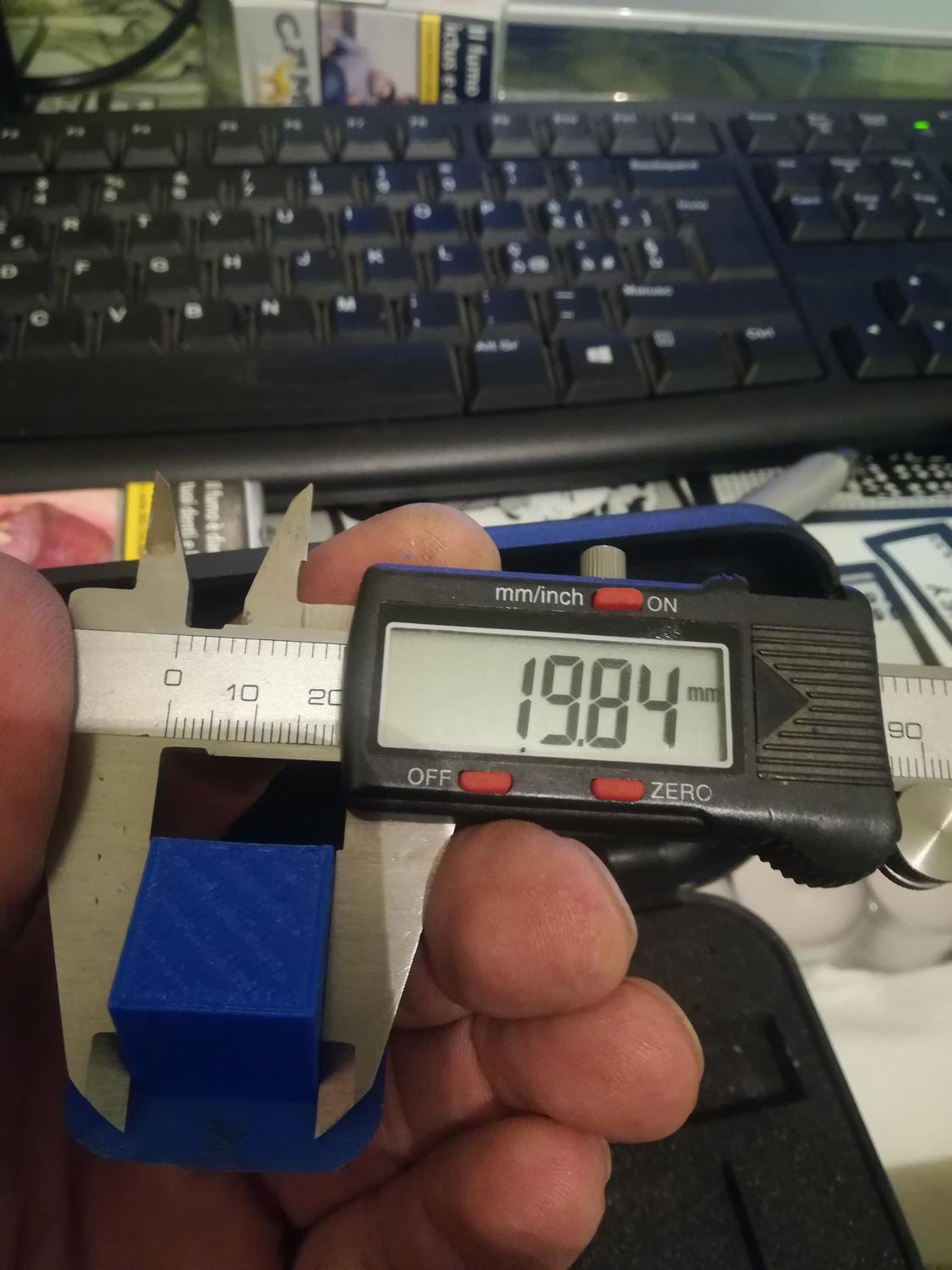

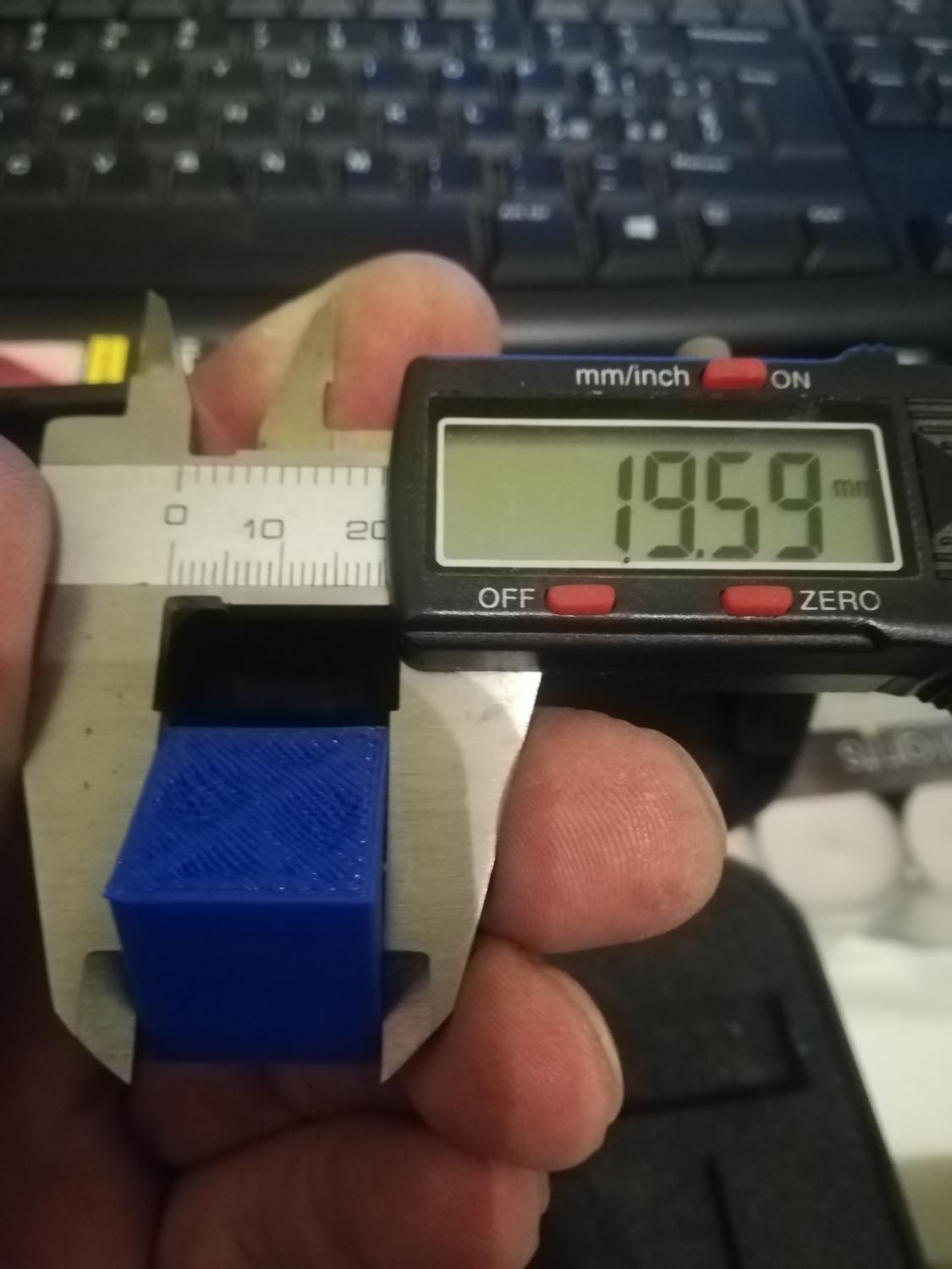

te lo chiedo perche noto un altra grande deifferenza che non credo sia di poco rilievo ma sia importante se dovessi usare i cubi per una calibrazione cioè questa (premetto che il file stl è lo stesso solo che uno l ho caricato e stampato cosi come era con cura l 'altro con slic3r cambiando i parametri che mi dicevi ma non credo che abbiano influenzato la dimensione o sbaglio?puo dipendere da cosa secondo te?oppure non è un problema rilevante?
logicamente la misura si riferisce allo stesso lato x per tutti e due i cubi quello con la base ancora attaccata è fatto con cura ora con quale misura faccio il calcolo della giusta calibrazione?oppure stiamo parlando di valori troppo minimi per essere un problema ?
