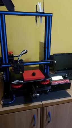

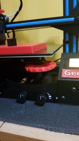

a SI ...inizialmente è cosi che volevo fare (per questo ho 2 potenziometri...) solo che attaccandolo al jumper JP2 questo risulta sempre aperto (a meno che non metta il potenziometro al max.... e non lo farò..) e quindi funziona il regolatore di tensione automatico... chiudendo invece il jumper (e mettendo i potenziometri sulle ventole) si bypassa il regolatore che non funzionerà.
