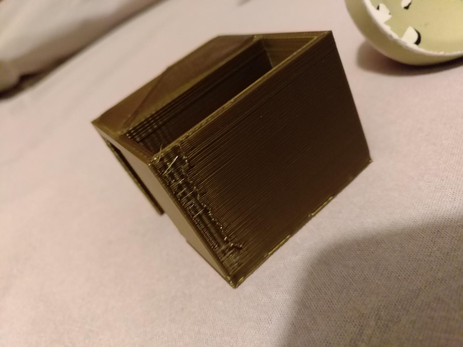

ho realizzato degli oggetti, molto simili, e tutti nella stessa zona, presentano un solco, cioe' una mancanza del pla, come nella foto.
Cosa posso correggere nel Cura3.5.1 , per ridurre o eliminare questo difetto?

Visto cosi potrebbe derivare da un eccessiva ritrazione o potrebbe dipendere dal cambio di layer (ossia il momento in cui la stampante abbandona un layer per passare al successivo).
Bisogna vedere se la stampa di quel punto avviene dopo un grande spostamento veloce della stampante per capire se è ritrazione.
Potrebbe anche dipendere da una difficoltà di trazione del filamento se quell'errore è nel senso in cui il filamento della bobina viene tirato (so so di non essere molto chiaro ma ci puoi arrivare a capirlo).
Io come prima cosa proverei semplicemente a stamparlo ruotato di 45 gradi.

Graz.. per la risposta, attualmente è impostato"distanza di retrazione 6.5"  e' questo il parametro?  di quanto lo abbasso? 4 ?

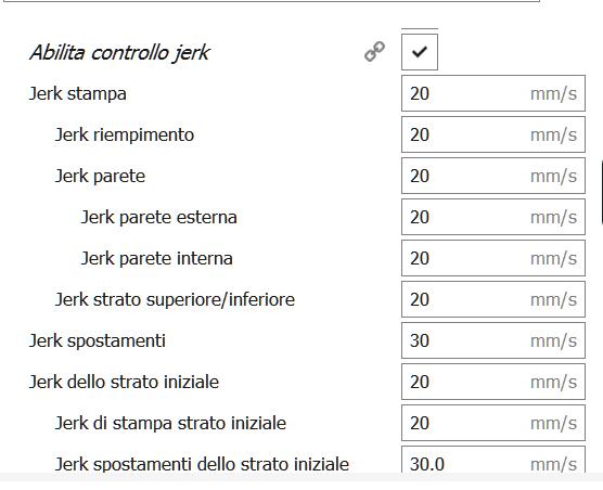

Puoi provare a:
_alzare la temperatura 5 gradi alla volta
_hai il K ADVANCE attivo? Se si metti a 0
_Che valori hai di jerk?
_Togli da cura l'opzione coasting
Ciao zonalimitatore, K ADVANCE  non lo trovo , nella versione italiana di CURA come dovrebbe chiamarsi? (anche mettendolo in inglese non lo trovo). coasting  è,  ed era tolto.  temperatura 220 .
