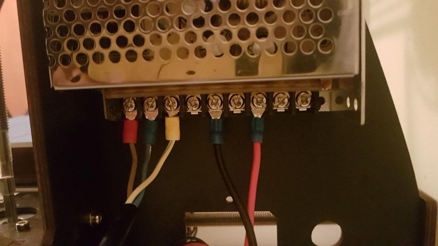

I cavi li ho messi come da manuale partendo da sinistra con l'alimentatore con le prese che guardano  la base della stampante rosso blu e giallo ma zero segni di vita ho notato che il fusibile è ancora buono
20181205_145911.thumb.jpg.68ab800576ad9be924166da6112d1500.jpg.34cd5464a30597b900901d82154854d8.jpg
scollega i cavi che alimentano la stampante (cerchiati in nero con freccia rossa) e poi collega la spina, con il multimetro verifica che la tensione in uscita dove andrebbero collegati i cavi sia intorno ai 12volt.
se la tensione è zero o l'alimentatore non parte nemmeno con i cavi staccati misura la tensione 220v su i cavi segnati conf reccia verde.

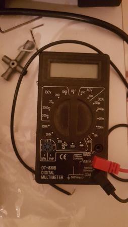

per misurare la 220 devi impostare il voltimetro dove c'è la V seguita da un ondina
3 ore fa, Joker78 dice:
L'ho messo ha dcv 200 ma non segna niente mi sa che è bruciato l'alimentatore.
dove hai testato? se hai testato i cavi che portano la corrente all'alimentatore e a lettura è stata 0 significa che non arriva corrente all'alimentatore...
Ho risolto mi era saltato il salvavita sulle prese della corrente, che cretino son stato sono stato tutto il pomeriggio ha smoccolare come un cretino, stavo quasi per ordinarne un'altro, comunque ti ringrazio veramente per l'aiuto e il tempo a me dedicato, ti ringrazio 👍
