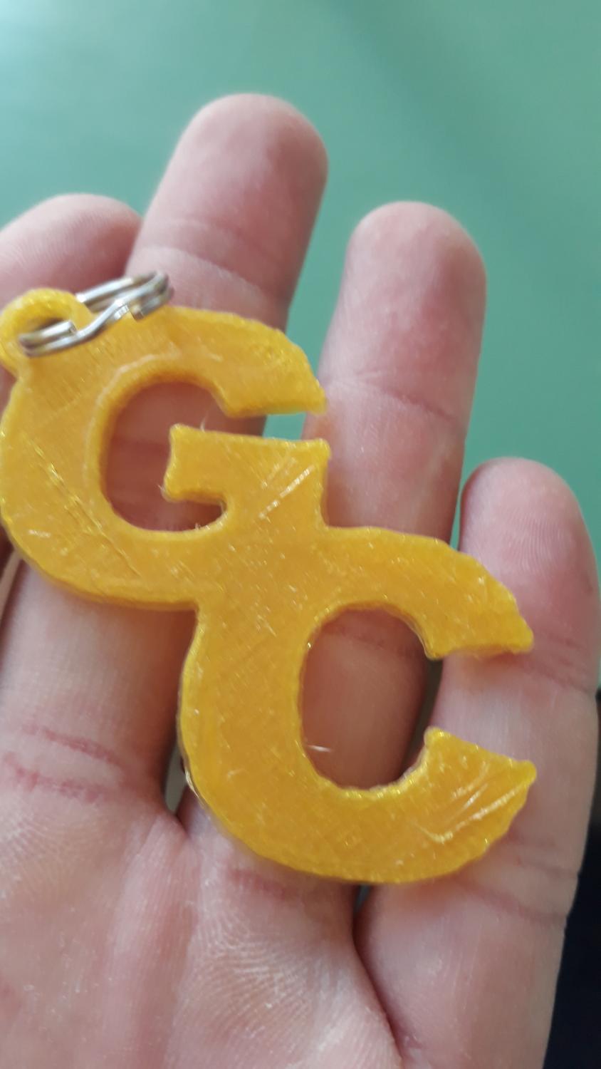

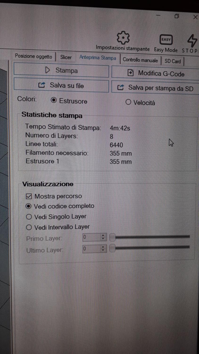

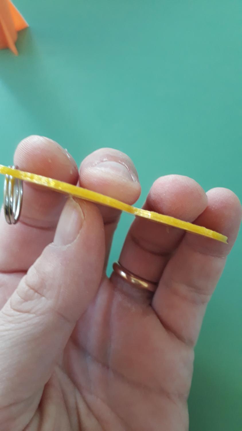

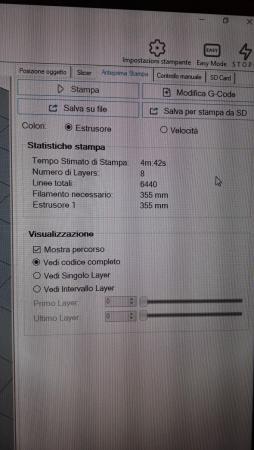

Allego delle immagini per spiegare il mio dubbio. Sto stampando un oggettino piccolo come da figura e il mio software repetier-host richiede ben 335 mm di filamento ma credo di consumarne molto di meno. Da cosa dipende?

Quella di repetier (in realtà è una stima dello Slicer) una stima del materiale necessario per fare la stampa che viene data solo per dare un riferimento di massima al punto che frugando nei menù è presente un fattore di correzione per questo dato. Si riferisce ad una stampante ideale con una configurazione perfetta, cosa che si distacca poi dalla realtà, anche se in genere non sbaglia di molto. Se si sbaglia di molto probabilmente devi correggere i passi del motore dell'estrusore.
