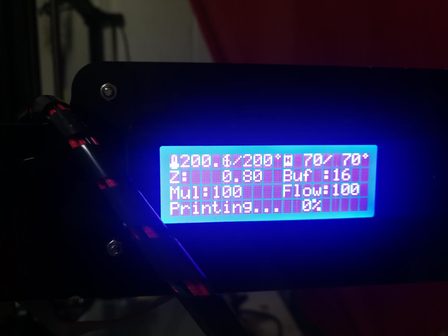

ho preso la seconda stampante, dopo una cr10s una anet a8..
problema..

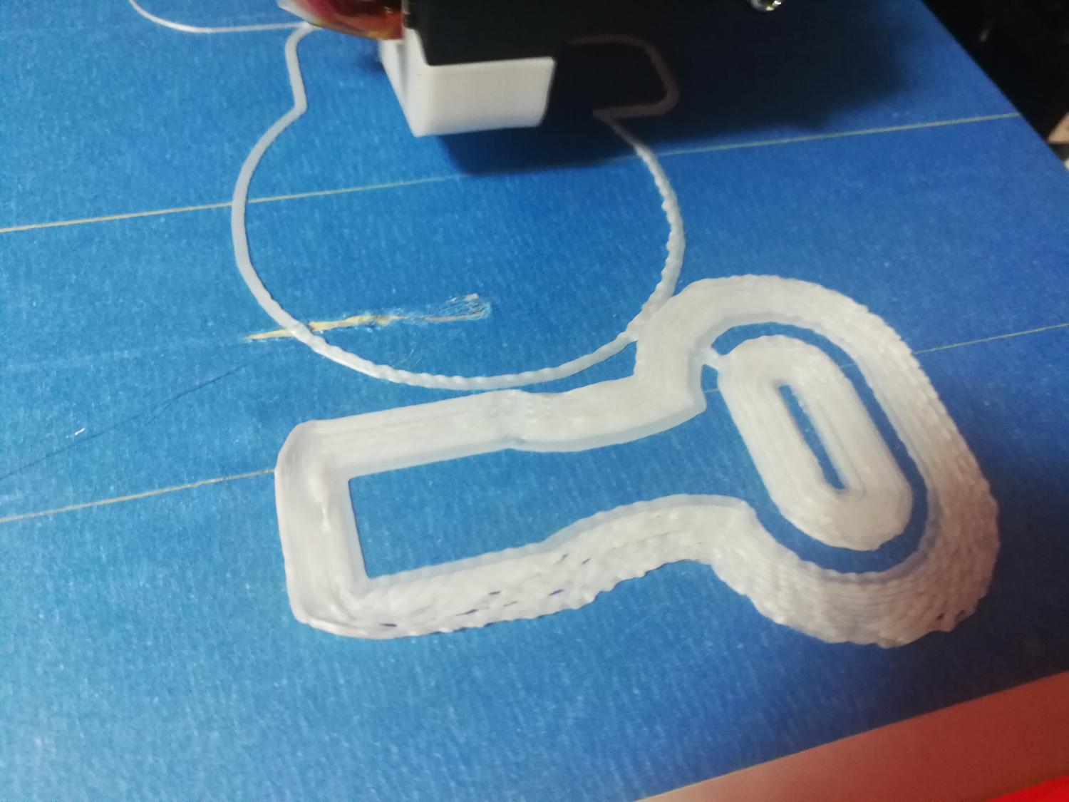

non mi attacca il filamento sul piatto.. ho messo colla, ho messo il nastro blu 3m.. ma nulla.. sembra che estruda troppo filamento..
consigli?
con la cr10s con lo stesso filamento non ho problemi di attacco del primo strato..
ps
dimenticavo.. ho impostato i gcode iniziale e finale in curo come da video trovati su youtube.. e lo stesso vale per le velocità.. ho impostato 50 come velocità normale, quindi poi per le altre sono ridotte...
per gli spostamenti invece 70
come consigliato sui video che ho trovato..

A vederlo sembra Pla, non sarà troppo caldo il piatto?
Se pensi che estruda troppo filamento in genere si può correggere la percentuale di flusso del materiale e quindi ridurlo in un colpo solo. In cura la regolazione sta sotto il diametro del filamento.
Essendo già pratico non dovrebbe essere un problema di livellamento dell'asse z.

sì.. in effetti.. ma avevo impostato 70° in quanto con la cr10 e il piatto in vetro se non impostavo 70, non si attaccava nulla.. visto che la temperatura reale risultava di circa 10° in meno..
ora ho provato a mettere 50° e la situazione è nettamente migliorata.. devo anche cambiare però tutti i parametri.. mi sa che i video che ho visto avevano parametri sballati per cura... vedi velocità.. io ho impostato 60 ma stampando con i gcode presenti nella memoria insieme alla stampante anet la velocità è nettamente inferiore.. siamo sui 50 o 40.. non ricordo..
qualche link dove reperire i parametri e magari anche i gocde iniziali e finali da inserire per cura? (anche se ora li cerco in ogni caso per i fatti miei.)
