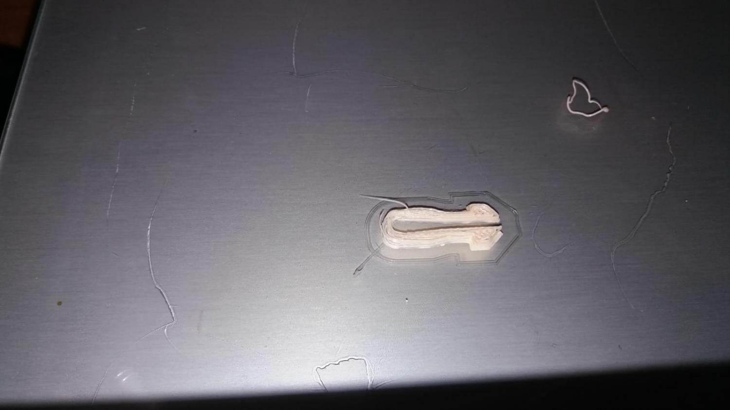

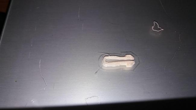

Reds83 Inviato 6 Dicembre 2018 Inviato 6 Dicembre 2018 (aggiornato) Ciao a tutti sono Reds, da poco possessore di una Ender 3. Sono alle prime armi e so poco nulla sulla stampa 3d, spero trovare in voi un aiuto. Ho montato ieri il piano in vetro temperato da 4 mm dopo aver rovinato l'originale, avevo stampato un cubo per controllarne la taratura ma nel staccarlo metà cubo è rimasto sul piano e a rimuovere i residuti ho praticamente distrutto quello originale. Ieri ho provato a stampare una clip per cerniera e mi è successo la stessa cosa. Dove sbaglio? Grazie a tutti! Modificato 6 Dicembre 2018 da BMaker titolo generico Cita
FoNzY Inviato 6 Dicembre 2018 Inviato 6 Dicembre 2018 3 minuti fa, Reds83 dice: Ciao a tutti sono Reds, da poco possessore di una Ender 3. Sono alle prime armi e so poco nulla sulla stampa 3d, spero trovare in voi un aiuto. Ho montato ieri il piano in vetro temperato da 4 mm dopo aver rovinato l'originale, avevo stampato un cubo per controllarne la taratura ma nel staccarlo metà cubo è rimasto sul piano e a rimuovere i residuti ho praticamente distrutto quello originale. Ieri ho provato a stampare una clip per cerniera e mi è successo la stessa cosa. Dove sbaglio? Grazie a tutti! le stampe ti rimangono incollate al piano? l'adesione tra plastica e vetro è bassa, con un colpetto si devono staccare....usi colla o altre cose? devi usare la lacca Cita
Reds83 Inviato 6 Dicembre 2018 Autore Inviato 6 Dicembre 2018 Si rimangono incollate. ho messo lacca sul vetro prima ma mi succede la stessa cosa. sul piano originale non avevo messo nulla. Appena arrivo a casa posto una foto. grazie Cita
Reds83 Inviato 6 Dicembre 2018 Autore Inviato 6 Dicembre 2018 Questo è quello che mi è rimasto attaccato Cita

FoNzY Inviato 6 Dicembre 2018 Inviato 6 Dicembre 2018 2 ore fa, Reds83 dice: Questo è quello che mi è rimasto attaccato si è rotto la stampa lasciando quel pezzo attaccato al piano? mi sembra impossibile che le stampe rimangano incollate con tanta forza da spezzarsi....credo tu stia sbagliando il modo per staccarle... le stampe vanno staccate usando una paletta (tipo quella da muratore) facedno forza nella parte piu' bassa della stampa praticamente inserendo la paletta tra piane e stampa) Cita
Reds83 Inviato 6 Dicembre 2018 Autore Inviato 6 Dicembre 2018 Si è durissimo.Faccio un tentativo e ti dico, con cosa posso pulire il vetro? Lo rimuovo con la paletta e lo gratto con paglietta? Cita
Alep Inviato 6 Dicembre 2018 Inviato 6 Dicembre 2018 Il vetro in genere si pulisce solo quando è in condizioni penose ed eventuali residui non rimossi danno fastidio, in genere con la spatola si riesce a rimuovere tutto, Ti conviene una spatola col manico tipo questa tanto per darti un'idea. Per pulire il vetro e rimuovere la lacca ed eventuali residui che con la spatola non sono andati via basta mettere il vetro sotto acqua calda e dopo qualche minuto sfregare con una spugnetta da cucina anche di fibra e si pulisce velocemente. Non si pulisce spesso perchè la vecchia lacca fa da base ed è sempre valida ed in questo caso basta dare solo una spruzzata veloce laddove l'oggetto stampato la avesse rimossa risparmiando per altro cinque minuti ed eliminando la necessità di rilivellare.. Cita

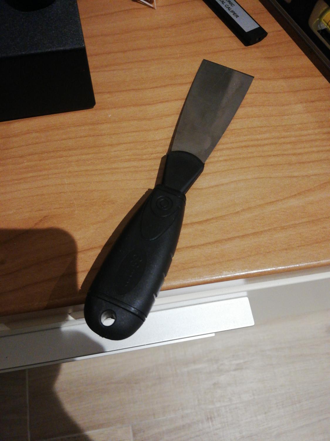

Reds83 Inviato 6 Dicembre 2018 Autore Inviato 6 Dicembre 2018 Io ho quella che c'era nella scatola Ender altrimenti ho una marea di spatole ma non così, dovrei comprarla.la mia è questa Cita
Alep Inviato 6 Dicembre 2018 Inviato 6 Dicembre 2018 direi che va bene,l'importante è che abbia un pò di filo per facilitare la penetrazione sotto l'oggetto. Cita
