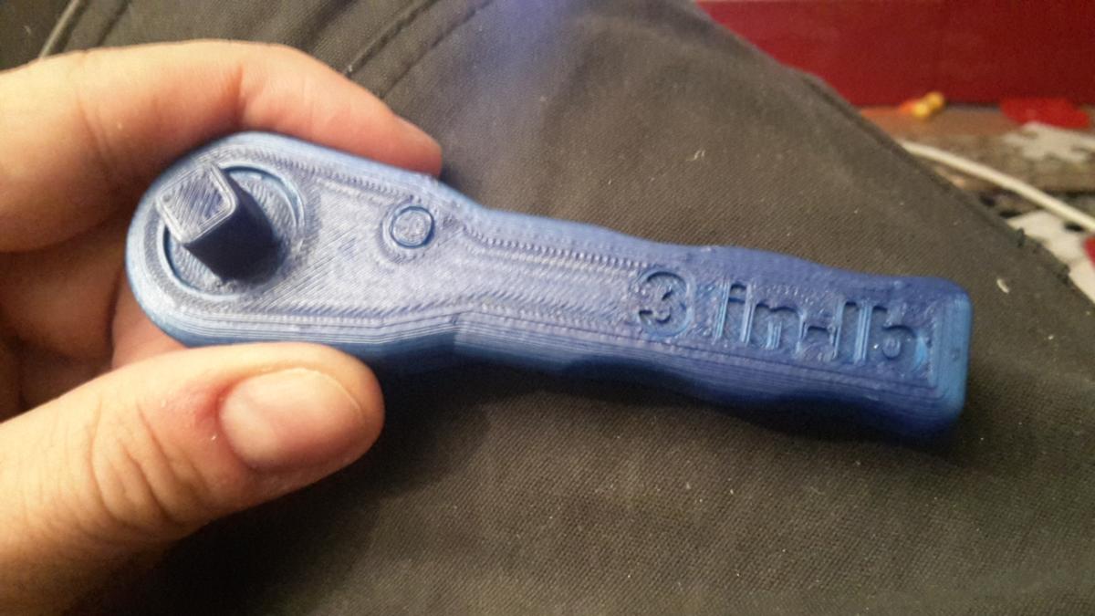

Ah ma allora non era perfetta! Volevo stamparla ma c'è in fila una bella  coda di stampe :)
Ma no, alla fine esce bene... Solo che le tolleranze sono più pensate per una SLA che una FDM, quindi basta qualche jitter ogni tanto e la testa della chiave non gira.
Alla fine ho ridotto un attimo lo spessore delle pareti, aumentato il riempimento e abbassato la temperatura e la quarta volta è bastato sforzare un paio di volte la testa per sbloccarla e farla girare liberamente...
