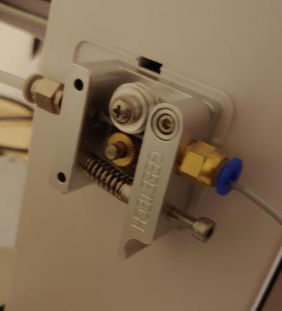

Dunque dopo avere iniziato con i soliti test , avendo settato vari parametri su consigli di appassionati, in verità ho avuto quasi subito problemi nello scorrimento filo. Ho quindi provveduto a sostituire l'originale blocco di trascinamento della stampante , con struttura in plastica con un analogo in metallo.

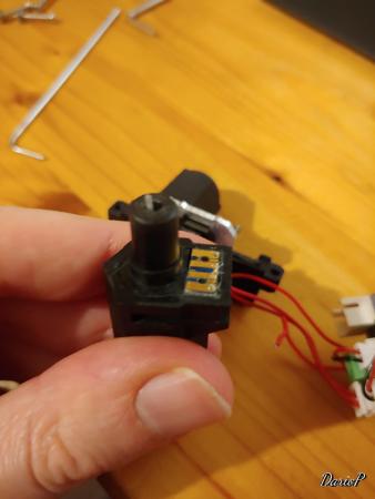

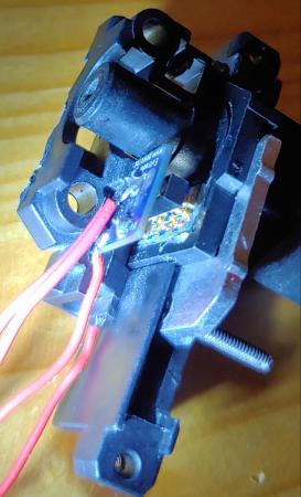

Smonto e sostituisco l'estrusore, la stampante non rileva alcuna temperatura..rismonto il gruppo..ecco che un cavetto del sensore di temperatura si rompe.
In foto allegate.
Sono realmente frustrato..l'unica sarebbe stagnarlo ancora sul contatto e sperare che funzioni! O al massimo sostituire la sonda di temperatura ( ma come? non saprei manco cosa cercare).

Però guardando bene la prima foto ti si è staccata da una pista dello stampato e li saldarla è facile senza fare alcun danno.
Se non sei pratico di saldatura ti possiamo dare qualche dritta per facilitarti la cosa, da che saldatore e stagno usare fino a spiegarti come si salda.
Infine è molto facile che ti si sia staccato col primo intervento e per quello che non funzionava e solo dopo ti sei accorto che era staccato,

Comunque mio padre dovrebbe avere una saldatrice per piccole riparazioni allo stagno, credo possa andare bene..l'unico dubbio è agire su una superficie così ridotta. La sonda entra in un incavo dell'involucro di plastica come fosse una schedina andando ad appoggiarsi con i 4 pin sulle piste dell'estrusore sotto..ho il dubbio che non tocchi in maniera corretta..che ne pensi?

Tornando alla saldatura è in un punto non delicato, basta non andarci superpesanti col saldatore ed usare un saldatore con potenza da 25 watt in giù (se la saldatura la deve fare uno poco pratico, se non va bene qualsiasi saldatore)

Se non hai mai saldato fai delle prove su un filo elettrico di recupero, per te la saldatura è facilitata perchè entrambi le parti hanno già stagno, Devi far fondere lo stagno sia nella piastrina che nel filo ossia appoggi il filo sulla piastrina e col saldatore cerchi di toccarli entrambi, Guarda la punte del saldatore deve fare un filo di fumo, se smette di fumare lo stagno che c'è nel saldatore è vecchio e non salda bene, mettici sopra un pò di stagno nuovo. Puoi anche guardarti un video tipo questo, a te basta sino al minuto 12,15
Grazie Alep!

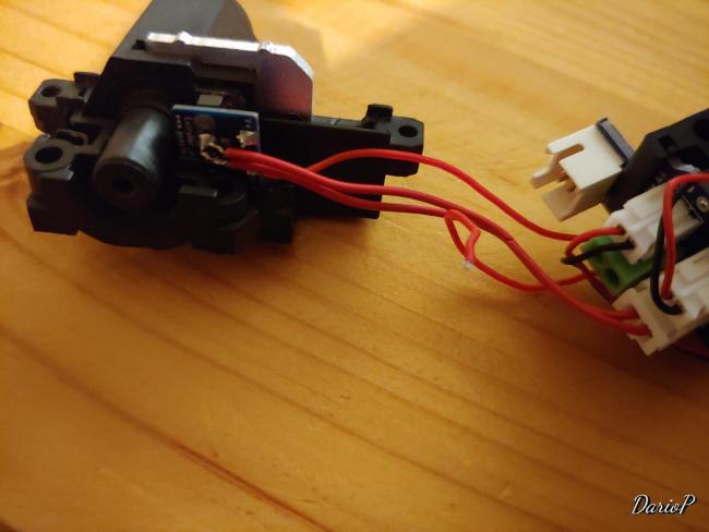

Sono riuscito a saldare i due fili (nel frattempo solo a maneggiarlo se ne era staccato un altro). Ora il sensore funziona perfettamente!

Non ho capito molto bene che giro fanno quei fili, valuta se possono essere fissati in modo da ridurre la possibilità che si muovono in corrispondenza della saldatura perchè li essendo i fili irrigiditi dalla saldatura sono abbastanza fragili
