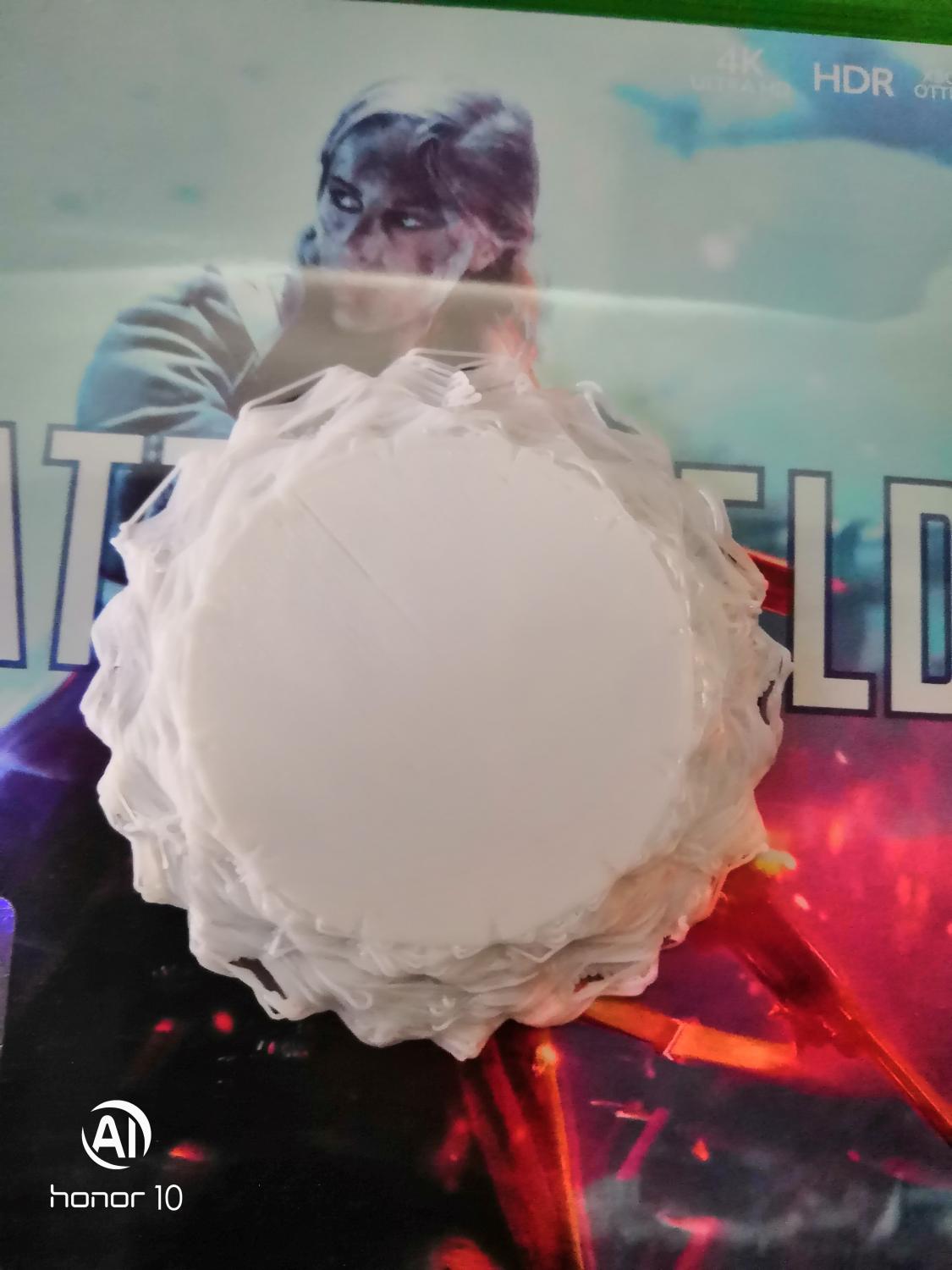

non so bene come spiegare il mio problema, ma i lati della figura, se non sono perpendicolari al piano di stampa, escono una porcata:

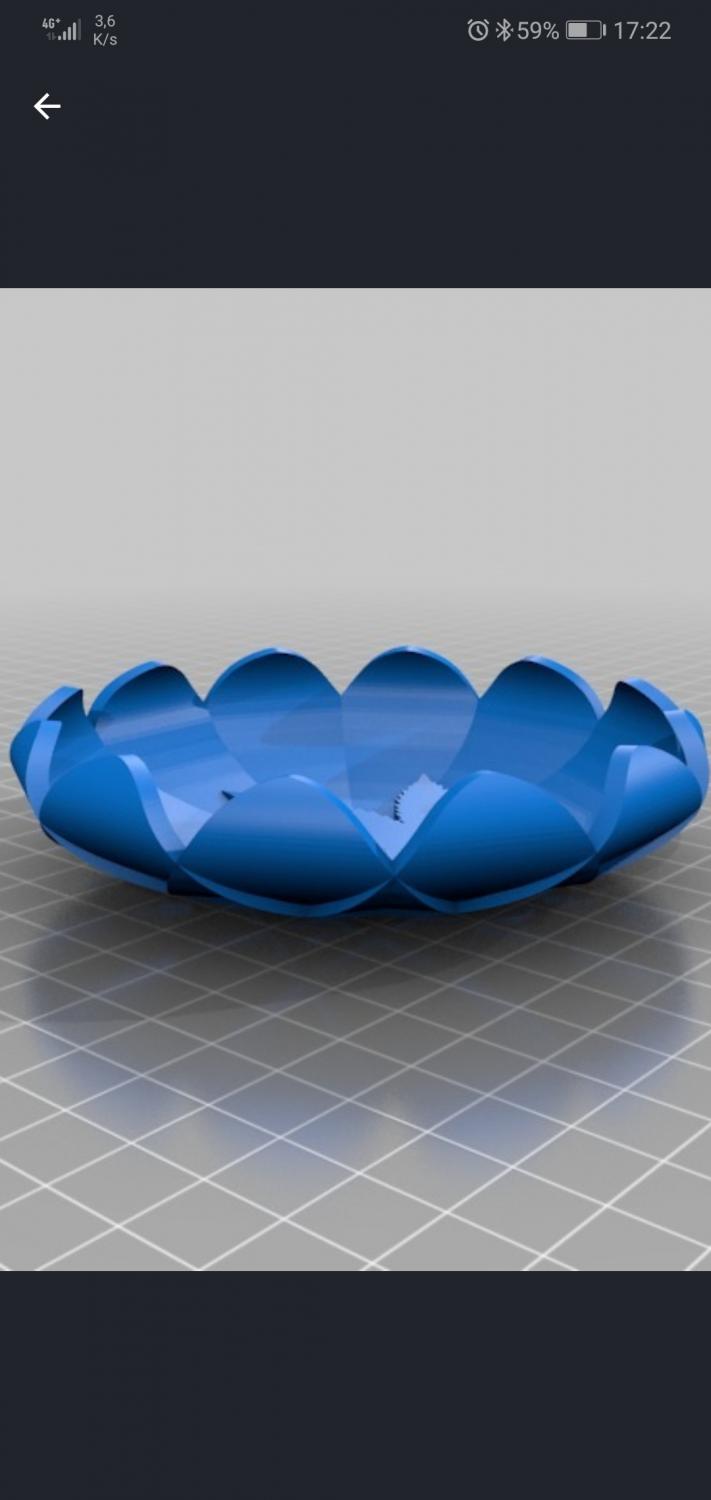

Ho provato a stampare delle "estensioni" per un joystick e non sono venute malissimo, ma provando a stampare un posacenere se nota molto di più. Ho notato che durante l'estrusione il lato tende ad alzarsi e non rimane parallelo al piano.
La macchina è una geeetech prusa i3 pro W, ho abbassato i jerk a 10 sugli assi x/y e la velocità a 30mm/s

La curva che parte dalla base, proverò con dei supporti perche mi son reso conto che non è possibile..
noto adesso che c'è un video ma non me lo riproduce. comunque senza supporti in basso (ma mi sa anche all'interno dove le foglie si ripiegano) la vedo dura stamparlo
53 minuti fa, Marcottt dice:
Ho notato che c'è solo l'audio.. Comunque provo con supporti e vedo.. Qualche consiglio per impostarli? Uso cura e repetier
