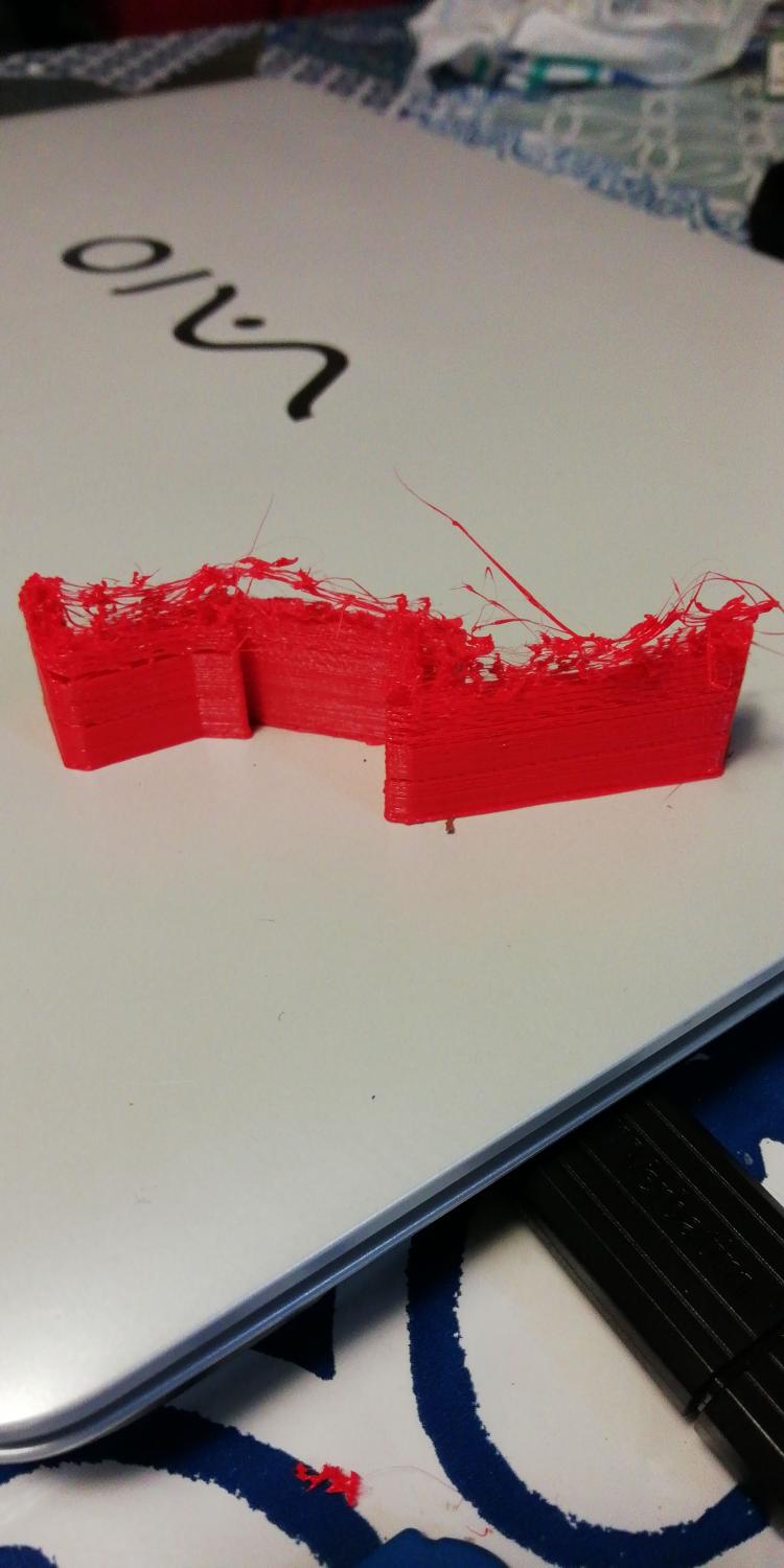

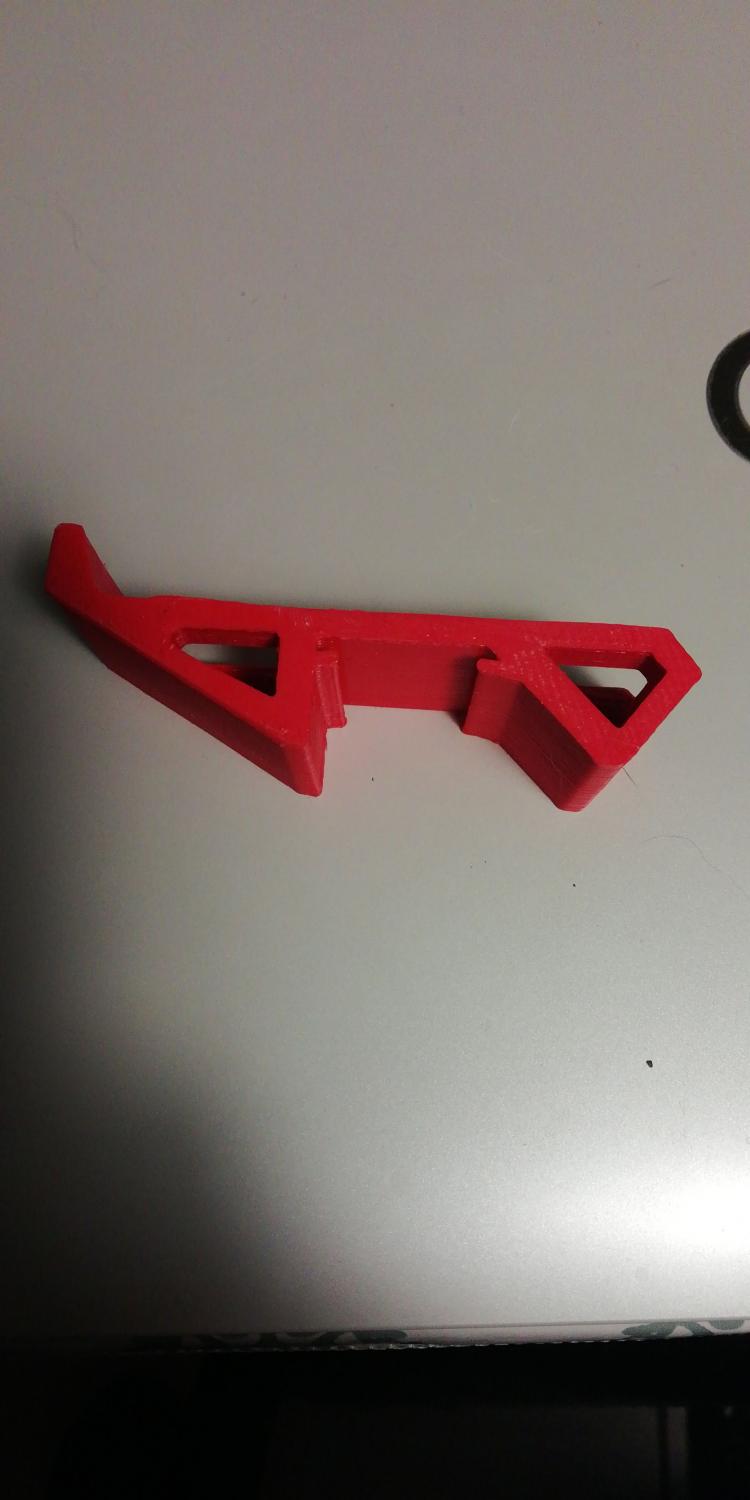

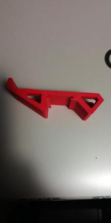

Gaffino79 Inviato 11 Dicembre 2018 Condividi Inviato 11 Dicembre 2018 Ciao, rieccomi dopo avere aspetto più di un mese per la scheda madre della mia delta etz1 3d che si è rotta dopo 7 stampe. Ora dopo 10 stampe venute bene è saltato fuori un nuovo problema non sempre il trascinatore fa tock tock e non riesce a spingere il pla con questi risultati Ho già smontato tutto il percorso del bowden e pulito e controllato il trascinatore ma in realtà il pla esce bene dal estrusore ma un po' al inizio è poi da metà stampa lo fa sempre più di frequente fino a non stampare piu Vi ringrazio in anticipo per eventuali consigli Cita Link al commento Condividi su altri siti Altre opzioni di condivisione...

Alep Inviato 11 Dicembre 2018 Condividi Inviato 11 Dicembre 2018 La stampa che hai messo in foto sembra una stampa da un ora al massimo. Una delle possibilità per questo tipo di difetto è che il sistema di raffreddamento dell'estrusore sia insufficiente. I difetti che compaiono dopo un pò di tempo e più si va avanti è peggio è in genere sono collegati ad un eccessivo riscaldamento della gola. Il filamento scorre con zero attrito mentre non è fuso mentre oppone abbastanza resistenza quando è fuso. Per questo motivo gli estrusori montano una ventola che sta sempre in azione che non serve a raffreddare il motore come verrebbe da pensare ma devono raffreddare la gola in modo da ridurre la parte di percorso in cui il filamento è fuso. In genere questo problema capita in stampe più lunghe (oltre l'ora e mezza), ma non tutte le stampanti sono uguali per cui verifica che il problema non sia questo. Cita Link al commento Condividi su altri siti Altre opzioni di condivisione...
