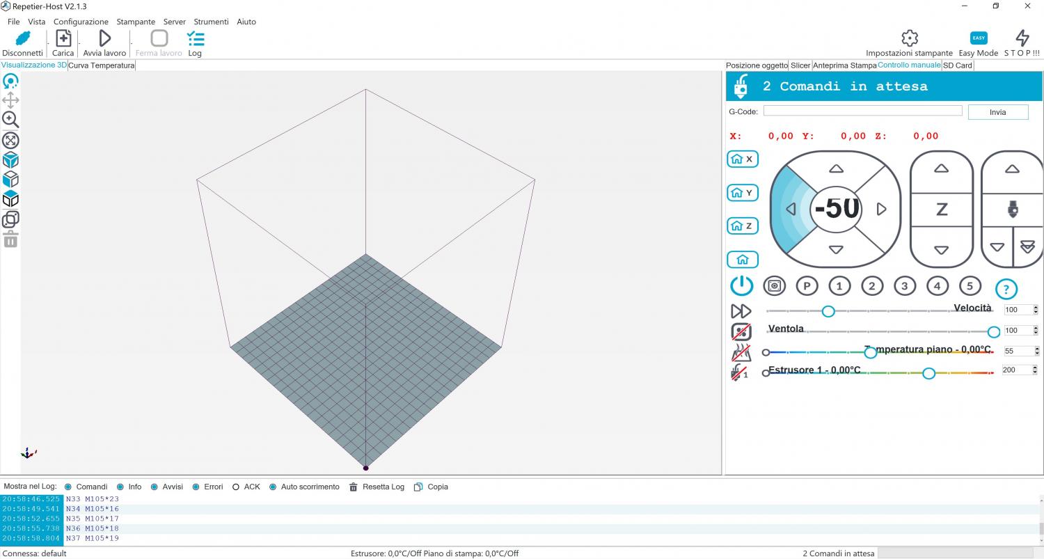

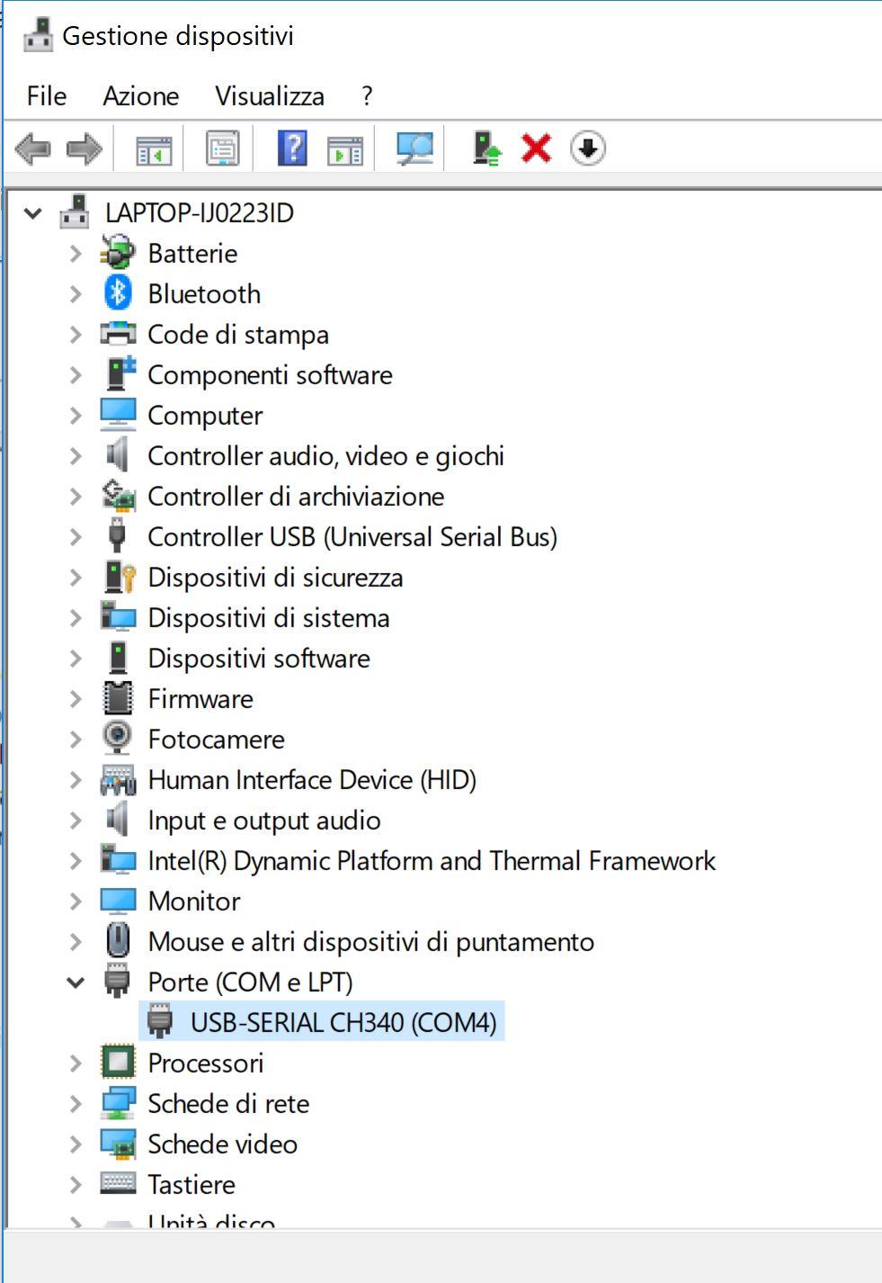

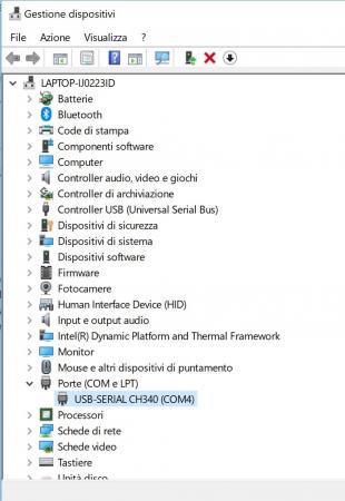

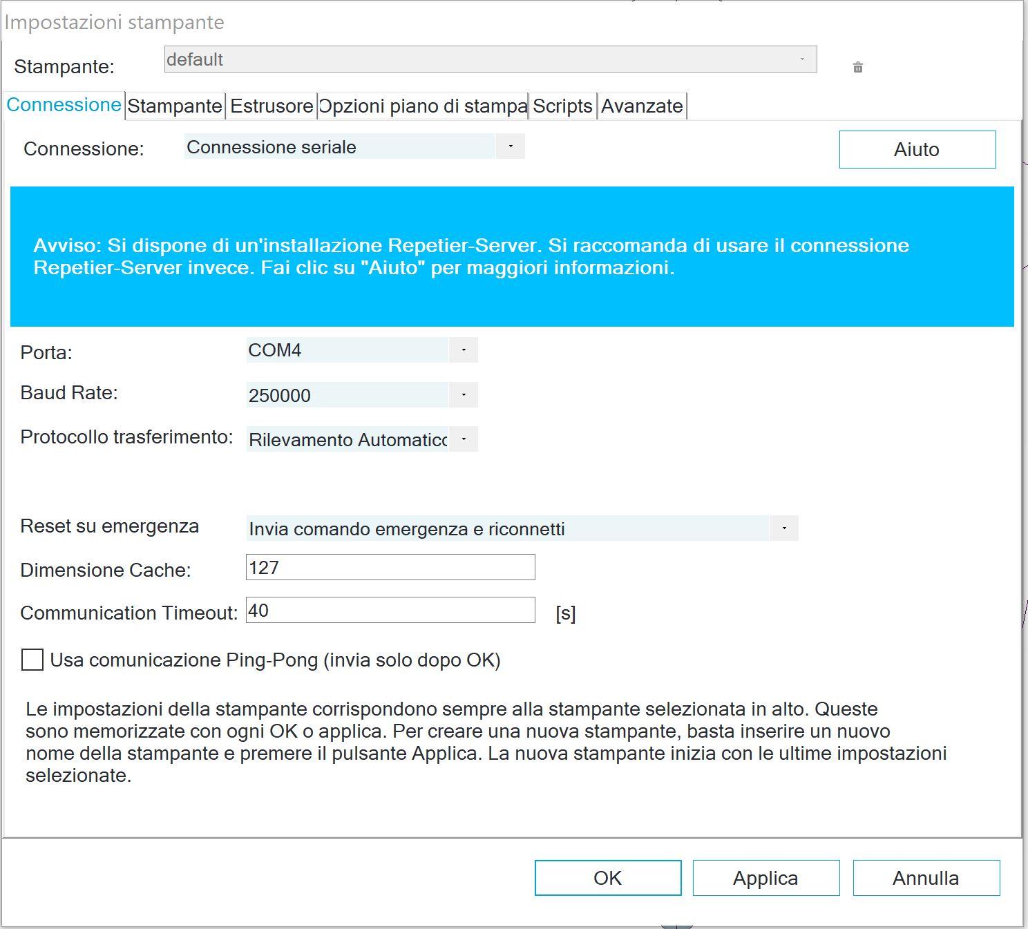

Dunque, tutto sembra corrispondere a quanto mi dite, ma continuo a non avere comunicazione fra Repetier Host e stampante.
1058271690_ProblemiStampante3d.thumb.JPG.b162a0208b4040c7fa200e1e742b7c6c.JPG1828308921_Problemistampante2.thumb.JPG.5ff26ac2dd1362eda17c54dc6a558874.JPG
In alto si vede che la stampante è correttamente collegata alla porta COM4. In basso i parametri di impostazione stampante che sono quelli che mi avete indicato
In questa invece in alto a sinistra si vede che la stampante viene interpretata come connessa e a destra ho tutti i tasti di controllo della stampante attivi, ma se li vado a spingere e aspetto che il programma "invii" il segnale non vedo alcuna risposta dalla stampante.
