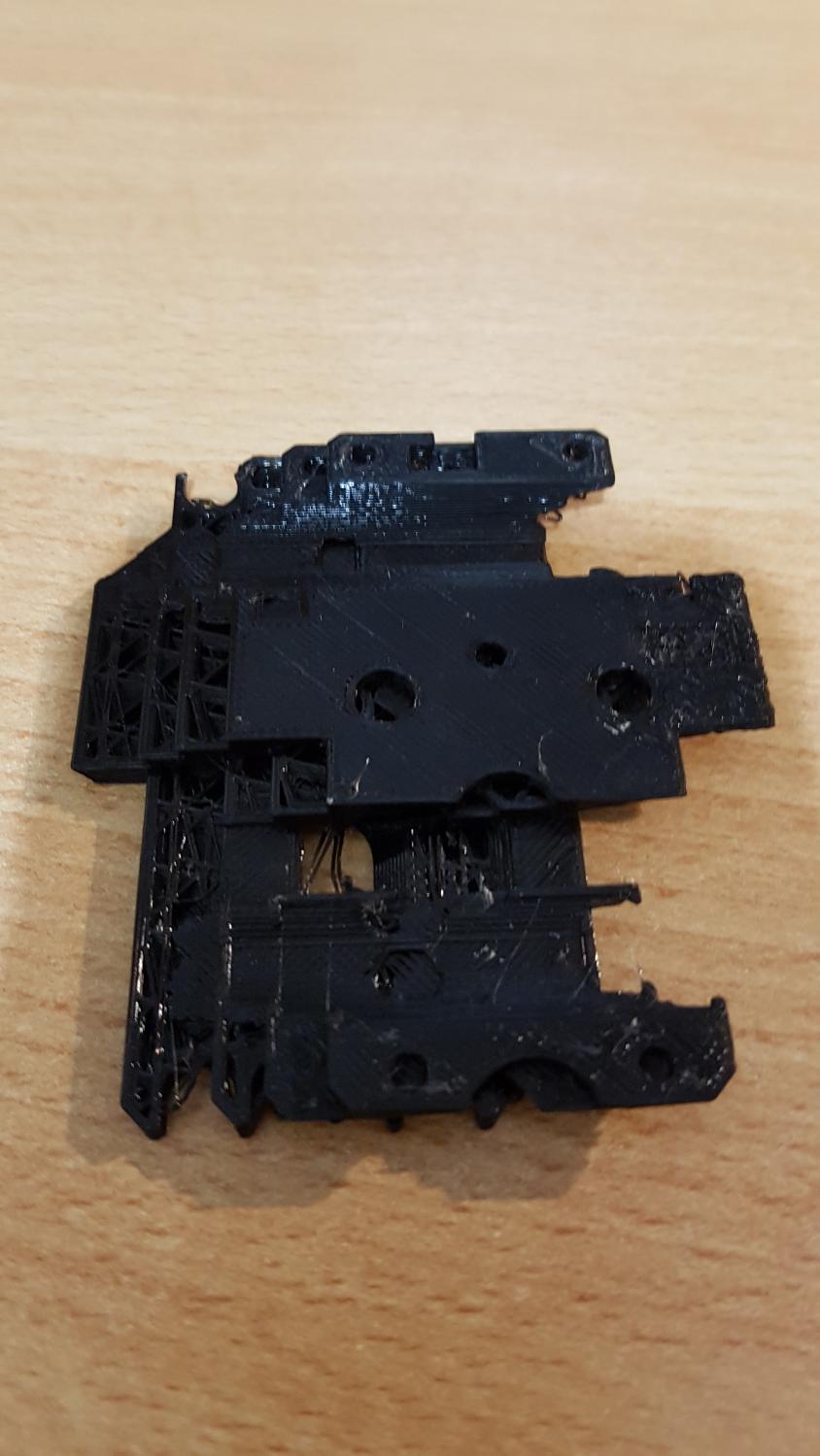

Buonasera a tutti,
la mia Prusa i3 mk2s da un paio di giorni mi sta facendo il seguente scherzetto,
mi stampa i pezzi con lo slittamento come nella foto in allegata, ho eseguito tutti i test
di calibrazione possibili di default senza ottenere nessun problema.
Cos'altro posso fare ?
Grazie
  • Risposte 3
Credo di aver risolto in pratica avevo lo spostamento dell'estrusore quando non è in stampa troppo elevato 150
lo ho abbassato a 90 e lo slittamento pare che non si presenti più, probabilmente l'alta velocità faceva perdere passi
al motorino
