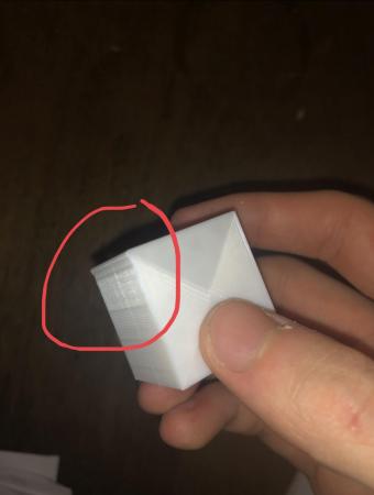

Salve, scrivo questo post a causa di un problema che continua a verificarsi nelle stampe che faccio con la mia cr-10s, ovvero in tutti gli angoli bassi a sinistra nelle mie stampe la stampante non riesce a fare una linea dritta, mentre tutti gli altri angoli li fa perfetti

il problema è chiaramente un impedimento meccanico nell'asse y. qualcosa blocca lo scorrere del carrello  in quel punto....potrebbe essere una cinghia lenta, un cuscinetto rovinato, un cavo che tira... data la grandezza macroscopica dell'imperfezione direi che è qualcosa di ben visibile e riproducibile anche mnualmente facendo scorrere il carrello....
