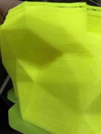

Ciao a tutti da qualche giorno ho iniziato a stampare ed ecco i primi problemi...
decido di stampare un oggetto di 427 layer da 0.3 con una buona dimensione totale circa 12 cm in Z
ed dopo circa 220 layer inizia a sfogliarsi... perché? Come risolvo?
  • Risposte 12
dacci altre informazioni..... materiale,temperatura, velocita',stampante.....
gia' dal raft si vede che ci sono problemi nello scorrimento....se gia' alla base ci sono problemi è difficile che la stampa riesca....
La velocità era 50 mm/S per il riempimento e 30 mm/S per i contorni
il materiale è PLA della enotepad
temperatura stampa 212 gradi
temperatura piano 45 gradi per i primi layer poi 30 gradi
la stampante è una X5sa

212 gradi per il PLA sono troppi, potrebbero causare anche una sotto-estrusione che potrebbe essere la causa del problema...
riscaldare il paino per il PLA nons erve a niente, se la stampante è in casa e quindi la temperatura della stanza non scende sotto i 20\15 gradi non ha senso sprecare potenza per riscaldare il paino....
nel brim si vede un imperfezione, io eviterei i stampare il brim e userei solo 2 linee di raft...
verifica che la stampa del primo layer sia impeccabile....
io avrei detto 200, sulla parte a 190 gradi e a 195 gradi si vedono dei piccoli pallini dovuti ad una fuoriuscita dall'estrusione prima di arrivare sul punto da stampare.... (non so il termine corretto)

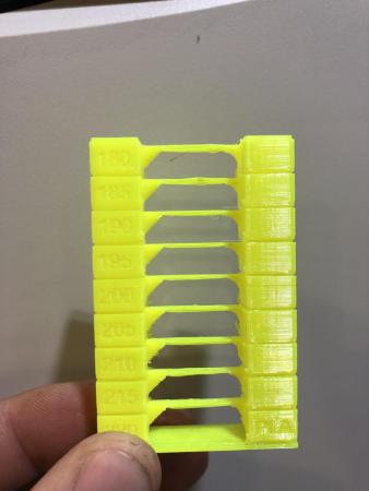

  Il 15/12/2018 at 19:50, Cralbe ha scritto:
Ho provato a stampare una beat torero da 220 a 180 gradi ecco il risultato
Fatico a vederlo... In generale più è calda e più si scioglie quindi il fenomeno che tu dici dovrebbe essere peggiore salendo di temperatura
