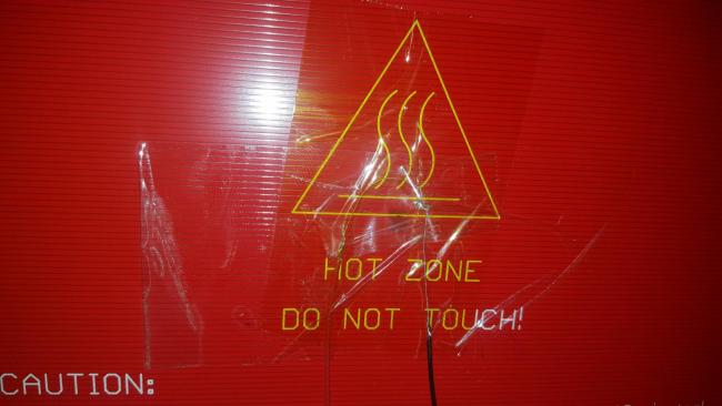

Ciao ragazzi, sono nuovo sul forum e mi chiedevo se voi sareste in grado di aiutarmi.
Ho da poco rimesso in funzione la mia stampante prusa i3 pro b della geeetech e dopo qualche ora di lavoro per rimetterla in sesto la avvio, muovendo in avanti il carrello del letto però mi si è strappato il filo presente sotto a questo; la temperatura quindi quando è tutto spento non è di circa 20 gradi (temperatura ambiente) ma di 0 gradi
Ho visto che c'era una testina trasparente di plastica alle estremità della rottura del filo, anch'essa spaccata in due e se provo a saldare i fili saltandomi la testina la temperatura del letto passa da 0 gradi a 368 gradi (temperatura indicata e non reale)
Ho ipotizzato che quella testina di plastica fosse una termoresistenza o qualcosa di simile ma non ne conosco minimamente le caratteristiche; qualcuno saprebbe dirmi cosa posso fare? 😁
