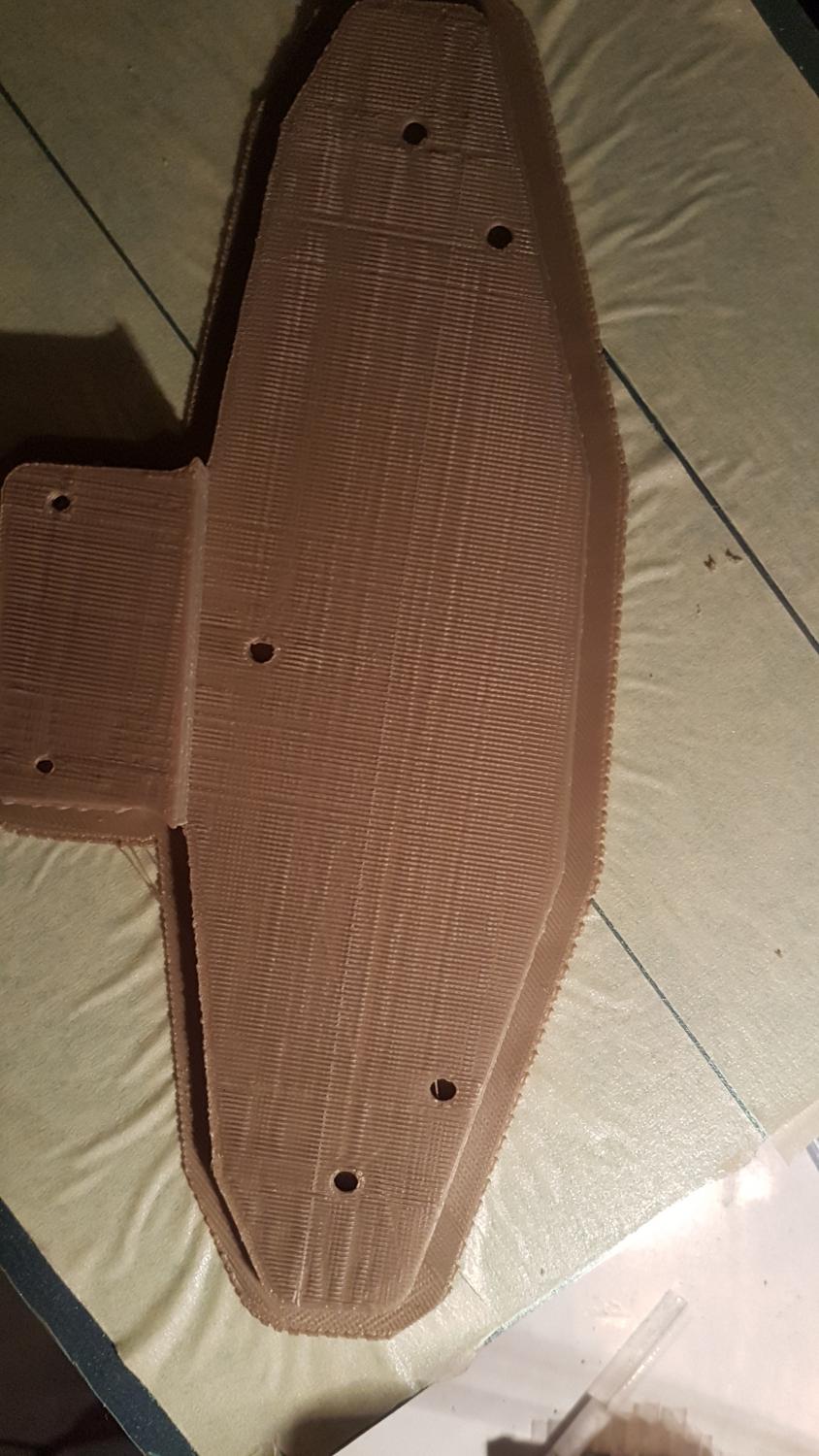

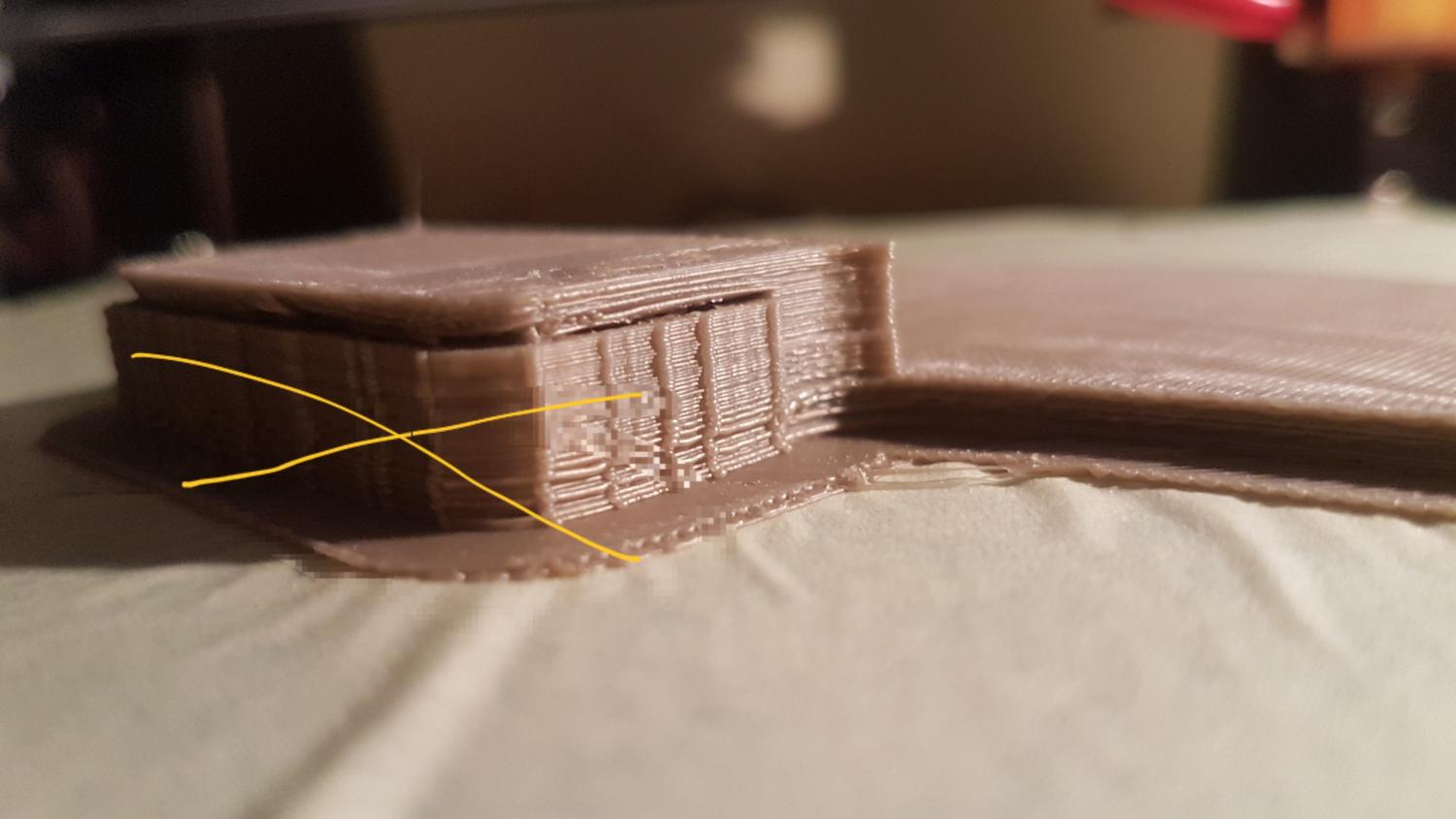

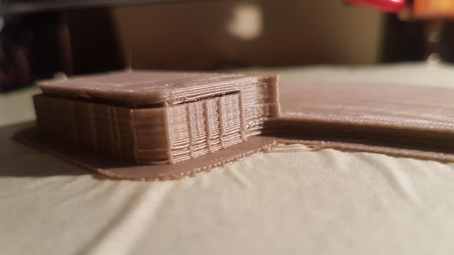

Salve vorrei chiedervi un vostro parere su questa stampa 3d e chidervi se alcune imperfezioni dei layer, siano dovuti al piano di stampa, lo scotch di carta non è propio pari pari come piano, perché mi pare di aver notato anche che l'abs quando si muove tiri via lo scotch dal piano, nella foto il bed era gia ha 0 gradi e si vede benissimo che lo ha tirato dal piano, come fosse una tovaglia per intenderci.
Queste sono le impostazioni di stampa:
Riporto velocemente i parametri da controllo manuale di repateir host
Velocita 100
Portata 100
Ventola 100
Temperatura piano 100
Estrusore 250°
Il filamento è un abs da 1.75 della prima select
In pratica non ho toccato quasi niente solo come motivo infil ho scelto grid e come motivo di supporto ho scelto lines.
Ha voi i commenti.
  • Risposte 5
Secondo me hai le cinghie troppo molli, poi l'abs si stampa senza ventola che raffredda il pezzo ed hai palesi problemi ( è un classico ) di trascinamento del materiale, ossia l'estrusore ogni tanto entra in ferie.
Lo scotch è abbastanza normale che si possa staccare quando togli il pezzo.
Ok grazie mi metto subito ha lavoro sulle cinghie, per la prossima stampa stacco anche la ventola, per quanto riguarda l'estrusore da cosa può dipendere? Temperatura? Qualità materiale? Oppure il filamento che non scorre?

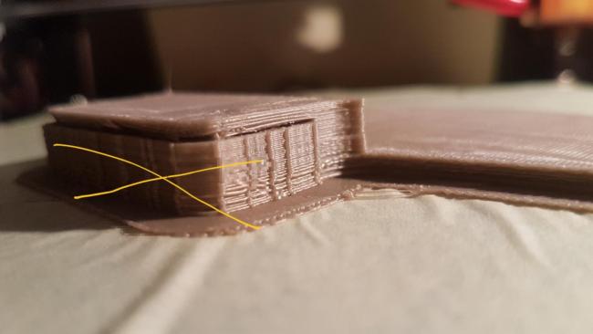

Piccolo up perché non vorrei avervi confuso, quello segnato in foto è solo un supporto lines  parametro impostato tramite repeteir host è lo scarto va tolto serve solo da appoggio.
