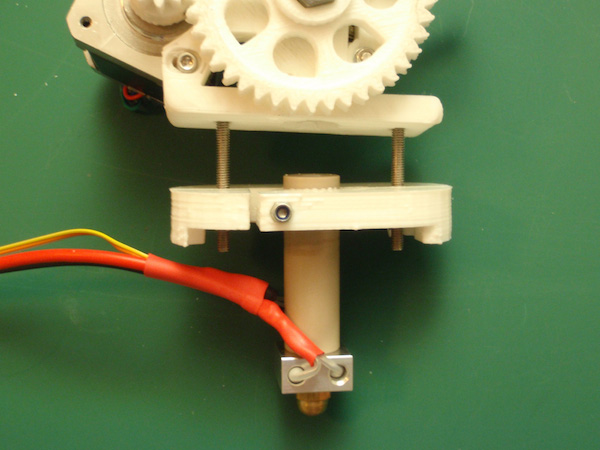

Ospite Inviato 2 Gennaio 2015 Condividi Inviato 2 Gennaio 2015 Qui un esempio con un immagine presa dal Web , la parte sotto è l'hotend che riscalda il filamento mentre la parte sopra è adibita al trascinamento del Filo, nel complesso è il sistema estrusore.tra i due pezzi sono staccati per far capire che sono due corpi diversi ma unendoli si ottiene l'estrusore non Bowden, nello specifico è un greg's Wade e il motore fa girare la ruota di demoltiplica che fa girare la hobbed bolt (vite dentata che spinge il filo. (Quindi non è di tipo diretto) Solitamente consiglio:Estrusore NON bowden nelle normali prusa i3 perchè crea più rogne che quante ne risolva, se poi un giorno che hai la tua stampantina funzionante potrai passare quando vuoi al sistema bowden aggiungendo pochi componenti e stampandone qualcuno! Utilizzando il filo da 1.75 sta andando di moda il sistema diretto, che comunque permette una buona precisione e meno problemi con certi materialiMentre se sei vincolato all'utilizzo di filo da 3mm ( se non lo sei evitalo) è quasi d'obbligo il sistema con vite di demoltiplica Cita Link al commento Condividi su altri siti Altre opzioni di condivisione...
unclerhino Inviato 2 Gennaio 2015 Autore Condividi Inviato 2 Gennaio 2015 Qui un esempio con un immagine presa dal Web , la parte sotto è l'hotend che riscalda il filamento mentre la parte sopra è adibita al trascinamento del Filo, nel complesso è il sistema estrusore. Estrusore_RepRap.jpg tra i due pezzi sono staccati per far capire che sono due corpi diversi ma unendoli si ottiene l'estrusore non Bowden, nello specifico è un greg's Wade e il motore fa girare la ruota di demoltiplica che fa girare la hobbed bolt (vite dentata che spinge il filo. (Quindi non è di tipo diretto) Solitamente consiglio: Estrusore NON bowden nelle normali prusa i3 perchè crea più rogne che quante ne risolva, se poi un giorno che hai la tua stampantina funzionante potrai passare quando vuoi al sistema bowden aggiungendo pochi componenti e stampandone qualcuno! Utilizzando il filo da 1.75 sta andando di moda il sistema diretto, che comunque permette una buona precisione e meno problemi con certi materiali Mentre se sei vincolato all'utilizzo di filo da 3mm ( se non lo sei evitalo) è quasi d'obbligo il sistema con vite di demoltiplica Perfetto! Ti stamperò un boccale di birra! Cita Link al commento Condividi su altri siti Altre opzioni di condivisione...
