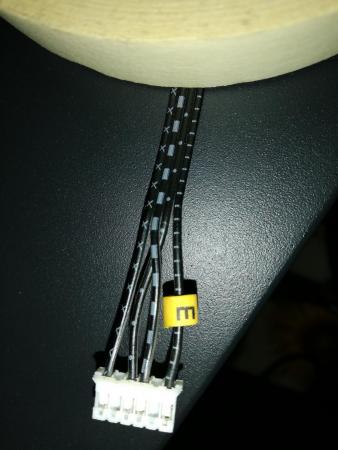

buon giorno dato che ho fatto delle modifiche alla mia stampante CR10 rinforzando gli assi x-y mettendo dei cuscinetti in linea molto piu' rigidi ,,,, ho comprato anche un estrusore diretto ora pero'' ho un problema il motore gira al contrario volevo girare i fili mah da manutentore meccanico so' quando fermarmi e chiedere consiglio prima di fare danni . molti parlano di numeri sui fili mah io non ne possiedo ci sono solo trattini e liniette quindi chiedo a voi che certamente su questo campo siete piu' esperti grazie

E' semplice, non ci sono numeri sui fili ma tu fai finta che il numero 1 sia al primo connettore (non importa se a destra o a sinistra, il due al secondo e cosi via, li devi togliere tutti e rimetterli in modo che il 4 vada all'uno il 3 al due e cosi via.
Se sbagli non succede nulla, solo il motore non funziona, li rimetti giusti e sei a posto.
In genere conviene fare questa modifica sul connettore lato scheda e non lato motore (dove normalmente ci sono 6 connettori di cui ne usa 4)
Per sfilarli aiutati con uno spillo.
grazie mille ..... ho fatto prima in un ' altro modo ho girato il connettore 😋 sono abbastanza diretto per queste cose ,,, l'unico mio pensiero era la scheda che poteva essere danneggiata o altro !!  ora pero'' mi rendo conto che il pla fa' molta molta molta fatica ad uscire dall'estrusore ho montato un kit titan io di solito con quello originale non andavo oltre i 200-210 gradi invece ora se voglio vedere uscire il pla devo superare i 224 forse e' per la lunghezza del nozle ?? o c'e qualcosa che mi sfugge
