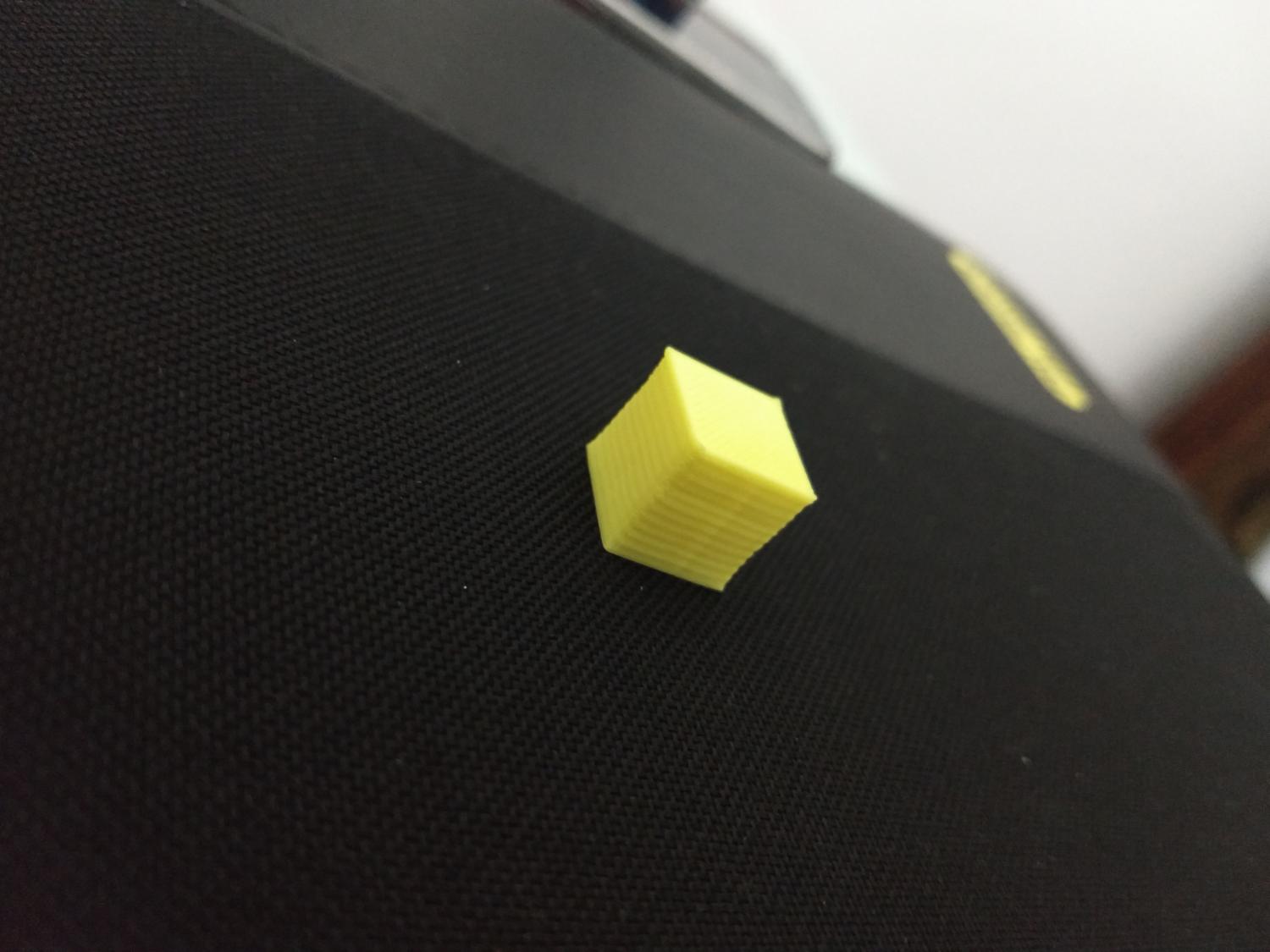

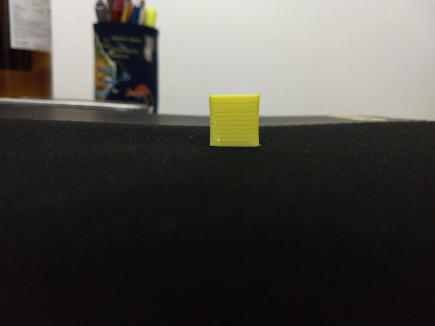

Ciao a tutti, sono Matteo e sono nuovo del forum, e mi sto avvicinando al mondo della stampa 3D per la prima volta.
Ho provato a fare diversi test, tra qui il cubo di cui allego le foto. il cubo fa come dimensioni 15x15x15 mm per darvi un idea.
Le principali impostazioni di stampa sono le seguenti:
Stampante Prusa I 3
Temperatura estrusore: 180°
Temperatura letto: 60°
Velocità stampa 25 mm/s
Altezza strato: 0.2 mm
Materiale: PLA.
Le nostre considerazioni sono:
Il pezzo tende a restringersi nella parte centrale;
Nelle pareti verticali si vedono molto notevolmente gli strati;
Gli angoli tendono a essere smussati e non perfettamente spigolosi;
Sempre sugli abbiamo notato che tende ad accumularsi materiale, e strato dopo strato, gli angoli risultano essere più alti (nella stampa di cui allego le foto abbiamo abbassato e portato a 75% la percentuale del flusso e l'accumulo di materiale si è notevolmente ridotto):
Vorremmo aumentare la qualità per avere risultati più soddisfacenti.
Ringraziamo già in anticipo a chi ci darà una mano.

il piano puo' rimanere a temperatura ambiente per il PLA, quindi puoi lasciarlo spento.
il flusso deve essere al 100% per la stampa(non primo layer che deve essere 115\120%), altrimenti c'è un problema da qualche parte (ugello con foro irregolare)
la velocita' è buona, anche un po' troppo bassa.....
linee di perimetro 2\ top\bottom layer 2
se l'estrusione è buona lascia 180 gradi ma 180 gradi sembrano un po' pochi.... valori intorno a 190\195 sono piu' "normali"
gli angoli risultano con depositi indesiderati perche c'è poca ritrazione
velocita' dir trazione 40mm\s distanza 5mm (dati indicativi, sei libero di ritoccarli un minimo)
2 linee di skirt belle distanti dal pezzo in stampa
marca del filo? se è quello fornito con la stampante è normale che sia difficile da stampare....
controlla le cinghie che non siano lente e che non ci sia un gioco eccessivo nell'asse Z.
Abbiamo provato ad aumentare il flusso e gli angoli vengono rialzati come se scaricasse troppo materiale nei 4 punti (avevamo impostato velocità di retrazione 40 mm e 6 mm).
