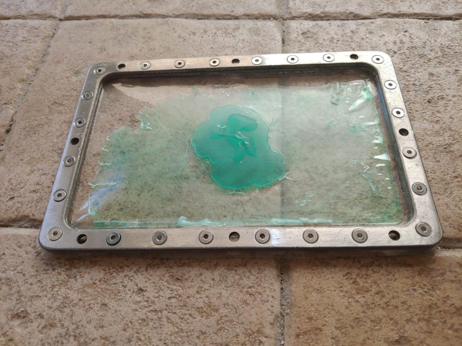

Buongiorno a tutti, come da titolo, sto riscontrando diversi problemi con la Photon. Quello demoralizzante è che la stampante semplicemente non stampa. Ho utilizzato la resina inclusa nella confezione (Anycubic Green), ma il piatto sale senza la stampa che sostanzialmente non viene creata. In passato ho fatto altre prove e la classica barchetta è venuta bene, ma poi cambiando target ho ottenuto solo stampe deformi.

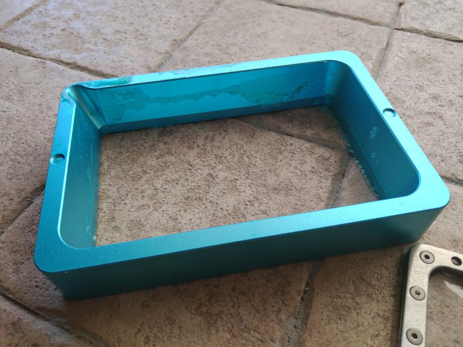

Ho notato che con quest'ultimo tentativo il FEP e la vaschetta avevano un quantitativo di resina "secca" maggiore rispetto alle volte precedenti, anche in punti in cui la lampada UV della Photon non è arrivata, mi e vi domando se può essere causa di qualche raggio di sole che è filtrato all'interno o magari qualche impostazione da settare?
Allego alcune foto
Grazie a tutti

la resina solidifica nella vaschetta perche è la luce della stampante stessa a filtrare nella resina che si addensa e precipita verso il basso... tutto normale che succeda sopratutto se la stampa fallisce......
la stampa fallisce perche' non poggia sul piano, la stampa deve poggiare sul piano!
stampare i supporti tra piano e "oggetto" non è mai una buona idea, la bae dell'oggetot deve posare sul piano.
da quello che vedo sembra anche che ci siano tempi di esposizione troppo brevi o una calibrazione di Z sbaglaita....

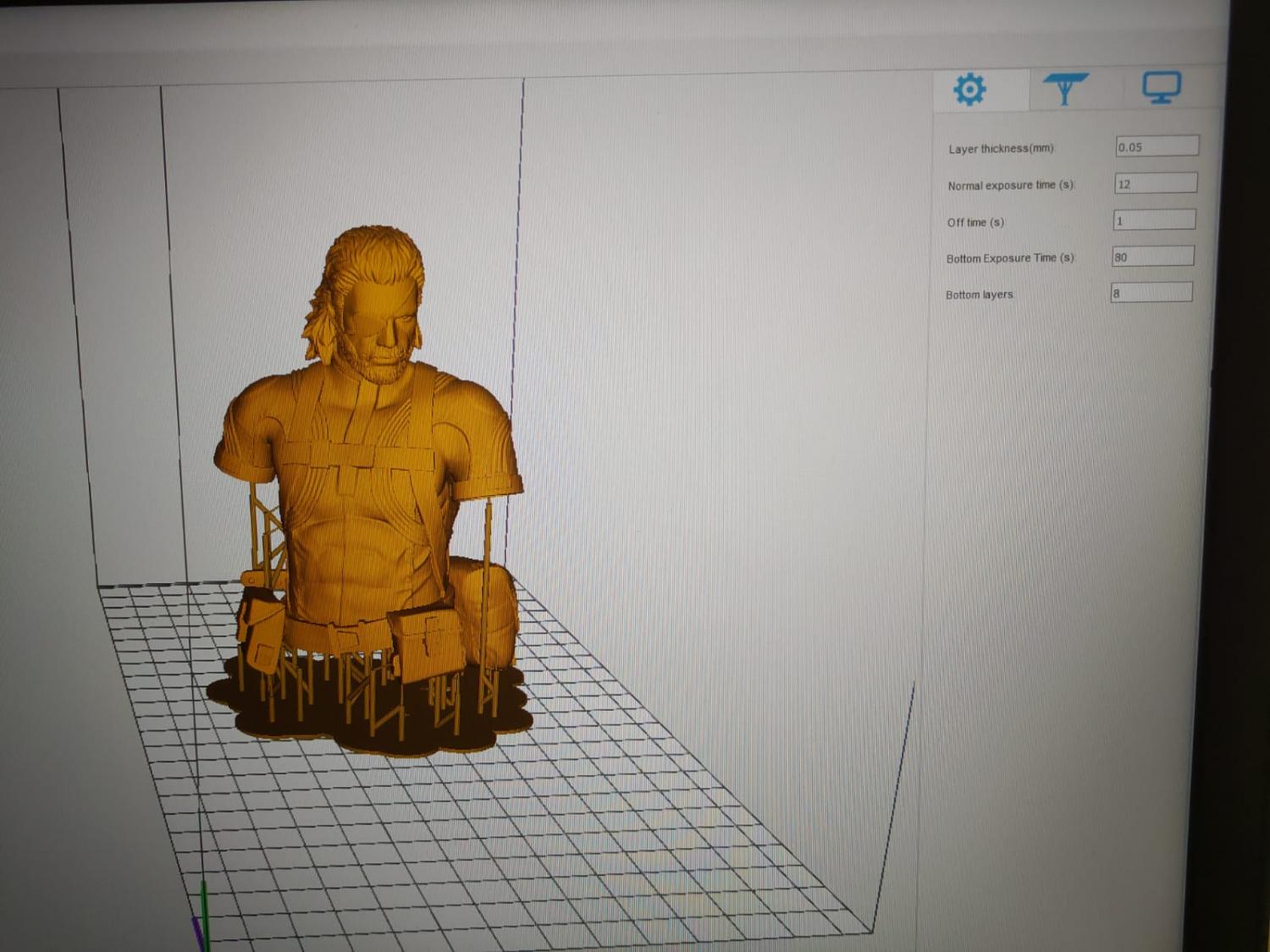

Intanto grazie per la risposta. Ma nel caso di modelli con base irregolare, tipo il mio come è possibile appoggiare la stampa sul piano senza creare supporti tra modello e piano stesso? Prendendo spunto dal tuo consiglio ho ricalibrato l'asse Z e in barba alle istruzioni della Anycubic ho fatto sì che il foglio per la calibrazione sia bello schiacciato ma per i tempi di esposizione hai qualche consiglio? Grazie ancora!

non sempre è possibile ma puoi almeno far toccare le sacche sulla cinta al piano.devi tenere a mente che una stampa con supporti tra piano e modello sara' moooooooolto piu' difficile da realizzare e quidni è meglio evitare ma se non è possibile c'è poco da fare, puoi soro limitarli.....
1 ora fa, Yakuza83 dice:
che tempi stai usando?
17 minuti fa, Yakuza83 dice:
I parametri sono questi:
Layer 0,05 - normal exposure 12 sec - bottom exposure time 80 sec -  bottom layers 8
bottom layer 5- bottom expsure 50 sec (anche meno)- normal 15- layer 0,05
Mi permetto di intervenire, credo che il tuo problema sia solo il livellamento del piano.
I tempi di esposizione mi sembrano buoni, io stampo il verde anycubic con 10 sec. 40 per i primi 5 layer. Mai avuto problemi. Mai trovato nel piatto resina solidificata se non dopo una stampa fallita. Prima di alzare i tempi di stampa prova con un pezzo più semplice e breve da stampare livellando meglio il piano.
I supporti che vedo nella foto non mi sembrano corretti. Mi sembra di vedere alcuni punti isolati dal resto del modello in cui stamperesti a vuoto. Se vuoi un consiglio aggiungi manualmente i supporti.

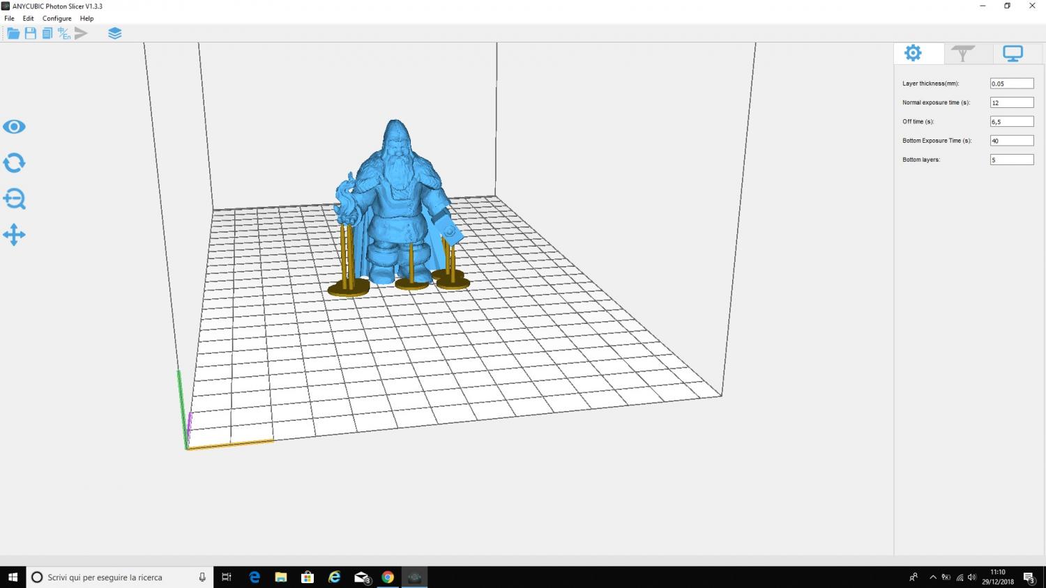

Aggiungo una foto del progetto con i seguenti settaggi:
layer 0,05 - normal exposure 12sec - off time 6,5 - bottom exposure 40 -  bottom layer 5
Si, la temperatura conta. Non so quanto ma se la resina è calda è anche più fluida e quindi la stampante lavora meglio.
Se stampi all'aperto ti consiglio di oscurare la stampante.
Hai fatto il test per vedere se il display funziona correttamente?
Inviato dal mio ASUS_Z00LD utilizzando Tapatalk
