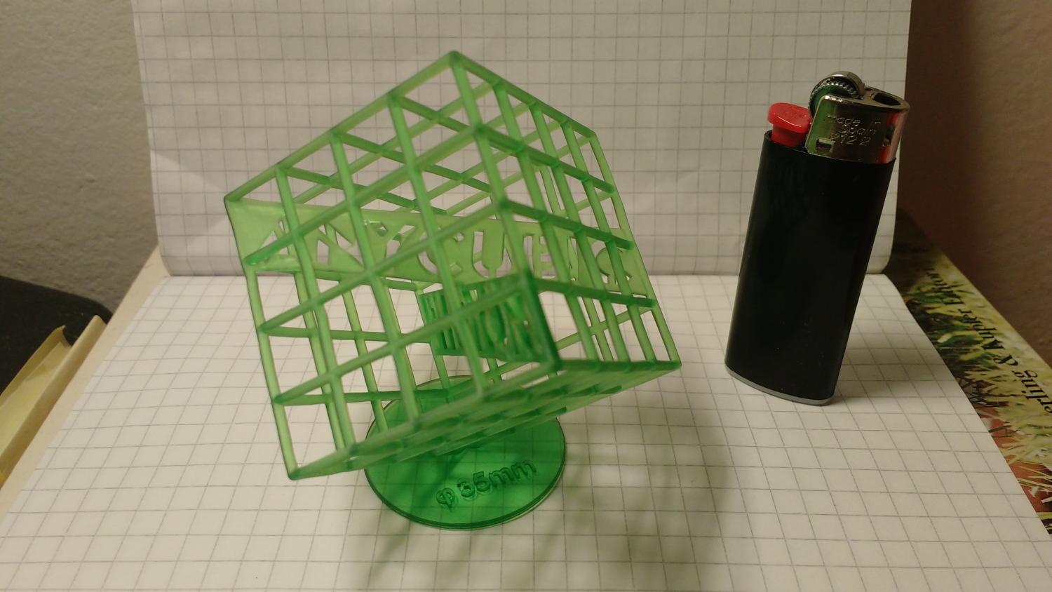

Nuovamente salve a tutti, finalmente ho eseguito la mia prima stampa e mi sembra venuta benino, nonostante qualche distorsione, e le misure non propriamente esatte (qualche decimo di scarto tra i vari lati).
Qualcuno ha qualche idea per poter evitare tali deformazioni?
Calcolate che ho trovato il file.photon dal sito ufficiale, perché nella chiavetta usb allegata non c'erano file di stampa di prova, quali la tour eifelles e gli altri file di test che probabilmente erano forniti con la stampante tempo addietro.
Grazie!

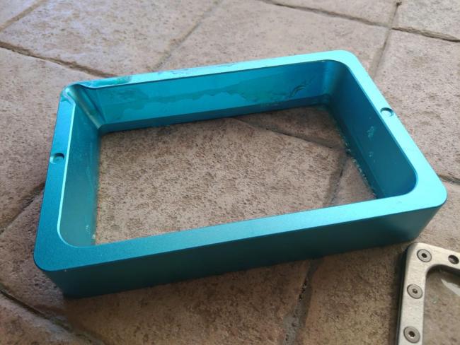

Anche io ho avuto lo stesso problema.. anche io stampo in garage, fatta prima stampa e più o meno ok. Poi provata la seconda e niente (mio errore non aver riavvitato il piatto).. riprovato, avendo la resina nella vasca e niente.. potrebbe esser dovuto quindi alla non pulizia del piatto? Ho messo il nuovo file e via. Pulendo tutto con delusione mi son accorto, per magia.. la stampa è stata fatta, ma incollata al fep e non al piano di stampo.. mi devo preoccupare? Ho come detto ricalibrato il piatto (come letto ho 'bloccato' il foglio).
Grazie mille
Un saluto
22 ore fa, Killrob ha scritto:
ma hai pulito la vaschetta togliendo i residui di resina dal fep?
Praticamente fatto così. Stampato e ci siamo. Venuto quasi tutto.. poi, ho fatto andare il tutto senza ripulire il fep e il piatto di stampa.. e non è venuta nulla, poi altra sempre nello stesso modo. Senza pulire nulla.. e nulla..  ho pulito il tutto e ho scoperto che sul fep era venuta la stampa.. o cmq in parte. Quindi penso: non avendolo pulito e quindi non avendo agitato il tutto..
Spero di essermi spiegato.
Un saluto
Un saluto
si ti sei spiegato, in pratica il tuo errore è: ogni volta che fallisci una stampa devi svuotare la vaschetta e togliere i residui di resina solidificata sul fep, senza rovinarlo, altrimenti le stampe successive non ti verranno mai.
