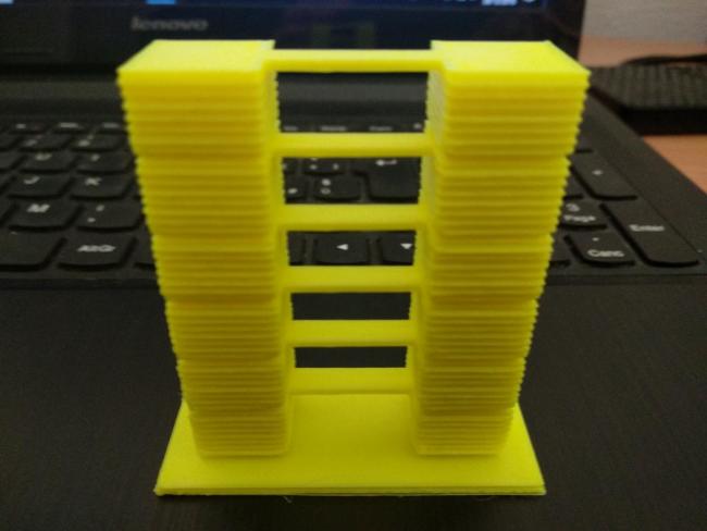

Berax99 Inviato 28 Dicembre 2018 Inviato 28 Dicembre 2018 sapete dirmi perchè vengono queste linee orizzontali così marcate e come risolvere questa brutta qualità di stampa? Cita
FoNzY Inviato 28 Dicembre 2018 Inviato 28 Dicembre 2018 basandomi sulla foto sembrano layer troppo alti.... ma se non ci dici i parametri di stampa come facciamo?!? dovresti dirci il materiale,la temperatura,la velocita', il diametro dell'ugello, l'altezza del layer......... 1 Cita
Berax99 Inviato 28 Dicembre 2018 Autore Inviato 28 Dicembre 2018 pla temperatura 210 velocità 50mm/s diametro ugello 0,4 e altezza layer 0,1 Cita
FoNzY Inviato 28 Dicembre 2018 Inviato 28 Dicembre 2018 38 minuti fa, Berax99 dice: pla temperatura 210 velocità 50mm/s diametro ugello 0,4 e altezza layer 0,1 pla a 210 gradi è un troppo, tra 190 e 200 è la normalita' (anche se l'estrusione sembra buona) step\mm di Z, sicuro che siano giusti? io non insisterei con la qualita' a 0,1 su una cinese è praticamente impossibile, se provi a 0,2? se gli step\mm di Z sono corretti l'unica cosa che mi viene in mente è che sia il layer a 0,1 il problema....i dati che hai postato sono buoni.... Cita

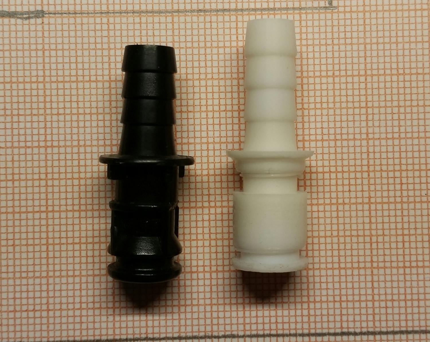

agi62 Inviato 28 Dicembre 2018 Inviato 28 Dicembre 2018 Scusa Fonzy, continui a dire che le cinesi non sono precise ma non sarà una cosa generalizzata, la mia cinese fa dei bei lavori, specialmente a 0.1, magari serve un po di manualità per tenerle in ordine e vedo che tanti "stampatori" non ce l'hanno ma da qui a ripetere che le cinesi non sono precise ce ne passa 🙂 Questo è la prima stampa che ho fatto, appena montata la macchina, senza fare niente altro, ho dato in pasto a cura il file che ho creato io con Blender e, non conoscendo ancora nulla dei vari parametri, gli ho detto di spampare, se vedi le dimensioni non mi sembra venuto male, quello nero è l'originale, pla 205°C, 50mm/s, piatto 60°C, erano parametri già impostati da Cura. Sarò stato fortunato io o semplicemente basterebbe un po di esperienza lavorativa per mettere a posto queste macchinine? Poi sicuramente ci saranno macchine progettate male, non lo metto in dubbio ma mi sembra di vedere che la gente si lamenti anche di macchine blasonate, non cinesi. Cita

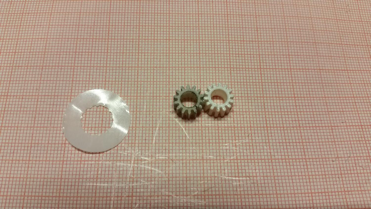

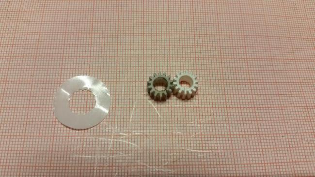

agi62 Inviato 28 Dicembre 2018 Inviato 28 Dicembre 2018 6 minuti fa, FoNzY dice: quando dico che le stampanti cinesi non sono precise iintendo dire che non hanno la precisione al decimo di millimetro e che non sono affidabili nella riproduzione del pezzo (se lo stampi 10 volte avrai 10 altezze,larghezze,spessori diversi),questi sono vantaggi che possono essere raggiunti solo con meccaniche un po' piu' affidabili(tenendo presente che la stampa fdm questa' è) Allora sono stato fortunato, il pezzo che vedi nella foto l'ho stampato due volte perchè il primo avevo usato il brim e nel toglierlo col cutter ho rovinato il pezzo (mancanza esperienza), sono venuti identici e confermo che si inseriscono precisamente nell'alloggiamento in cui devono lavorare, con un lasco di pochi decimi Ho stampato diverse ruote dentate per dei controller da videogioco e sono venute identiche e vista la precisione che serviva le ho stampate a 0.1, la scura è l'originale spezzata, notare le dimensioni e la precisione, poi credi quello che ti pare 😉 Cita
FoNzY Inviato 28 Dicembre 2018 Inviato 28 Dicembre 2018 6 minuti fa, agi62 dice: poi credi quello che ti pare non credo quello che mi pare, credo nei fatti.(e comunque non è una gara) 7 minuti fa, agi62 dice: vista la precisione che serviva le ho stampate a 0.1 nella ruota di un ingranaggio la precisione in Z non ha effetti sul dente....l'altezza del layer ha effetti solo su Z non su x,y... nella foto la ruota originale è colata(stampo ad inizione) e quindi è previsto da progetto un "gap" tra le parti che permette anche al pezzo stampato di poter funzionare.... non voglio dire che la tua stampante sia una schifezza, che non sia precisa o chissa' quale altra "brutta cosa", essendo le cinesi fatte con il solo criterio di renderle funzionanti con la minore spesa possibile è inevitabile che esse siano meno precise,stabili e affidabili di una "brand" o chi per lei.... Cita
