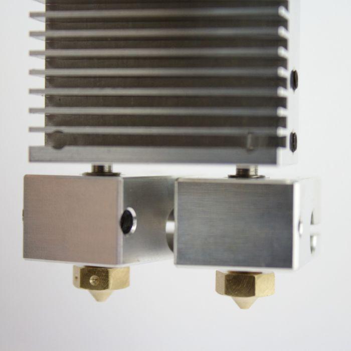

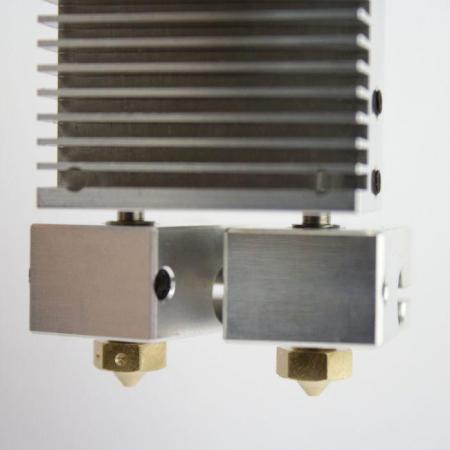

i miei consigli sono di prendere un driver decente ed un kit con doppio ugello
tipo questo o simili:
