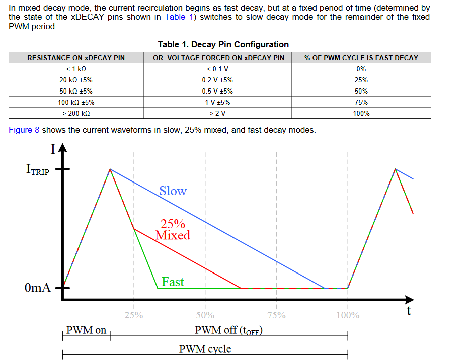

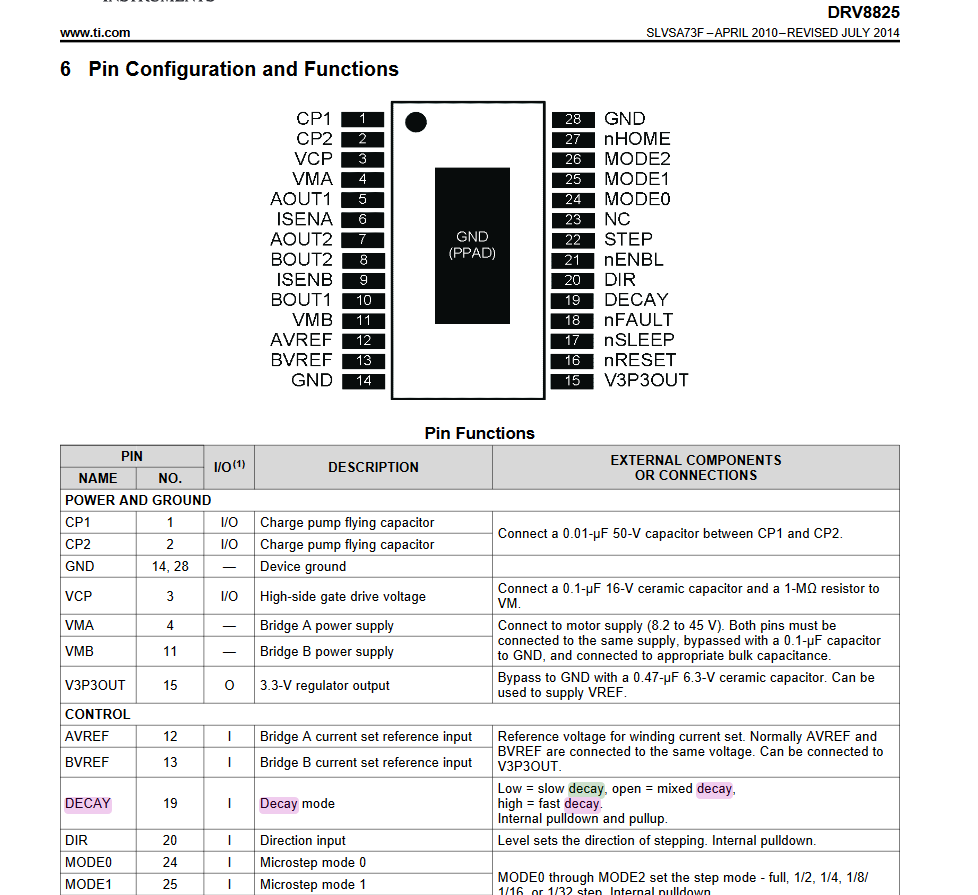

è un problema di "tasso di decadimento" attualmente impostato come variabile (credo, se tu dal manuale lo capisci sei piu' bravo di me)
prova ogni modalita' e vedi quella che riduce il rumore....
