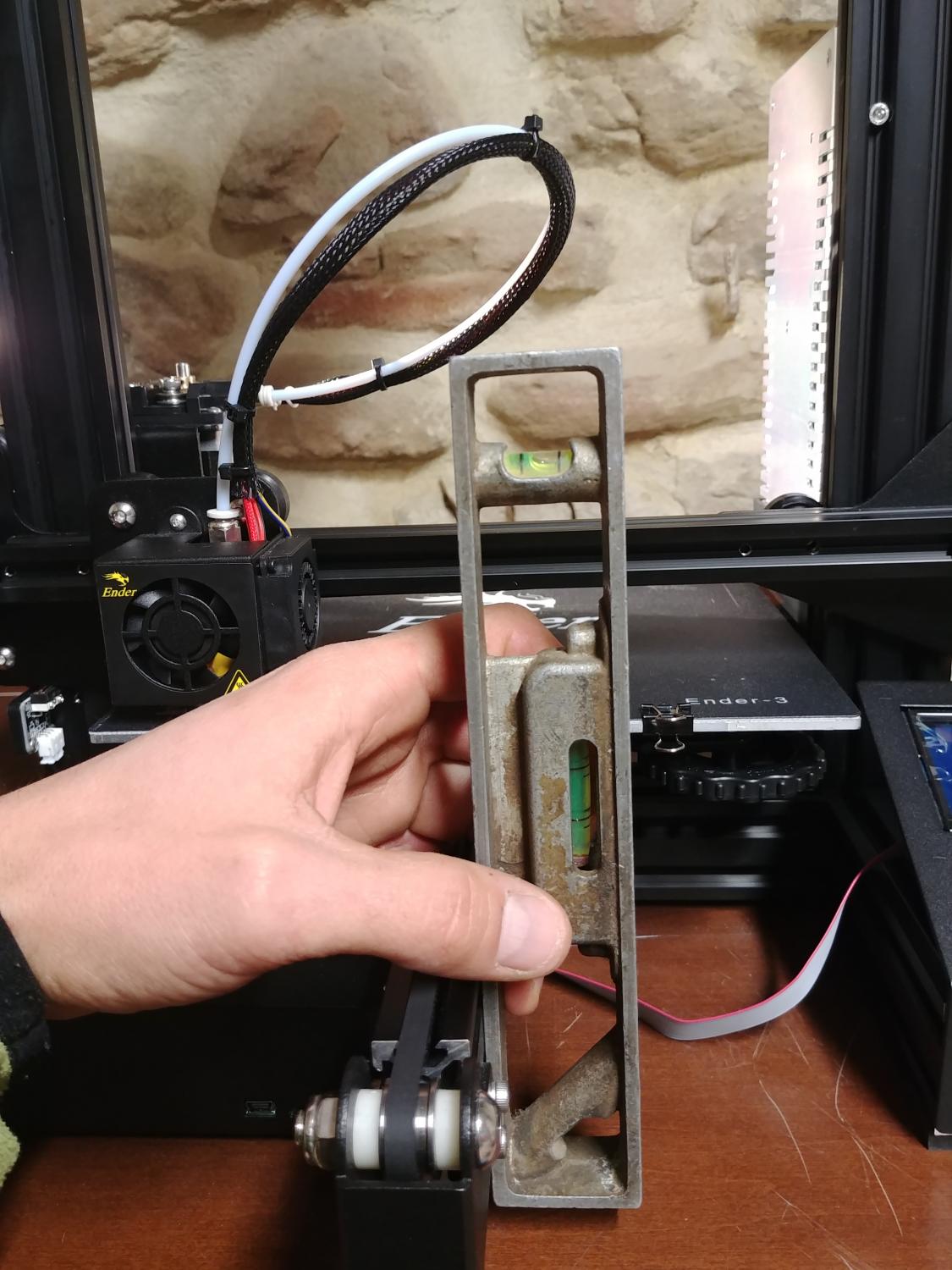

ender 3 piatto storto?
ho trovato il difetto,
il binario dell'asse y ha una leggera torsione, circa due millimetri
ho provato a fare un confronto agli estremi con la livella e ho notato la differenza che poi smontando il profilato e mettendolo su un piano, il pezzo "balla"
credo sia un difetto di fabbricazione del profilato.
rispedisco tutto ad amazon.
che dite riprendo la stessa oppure consigliate altro? budget massimo 300€
grazie
