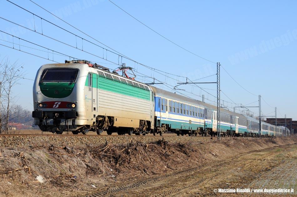

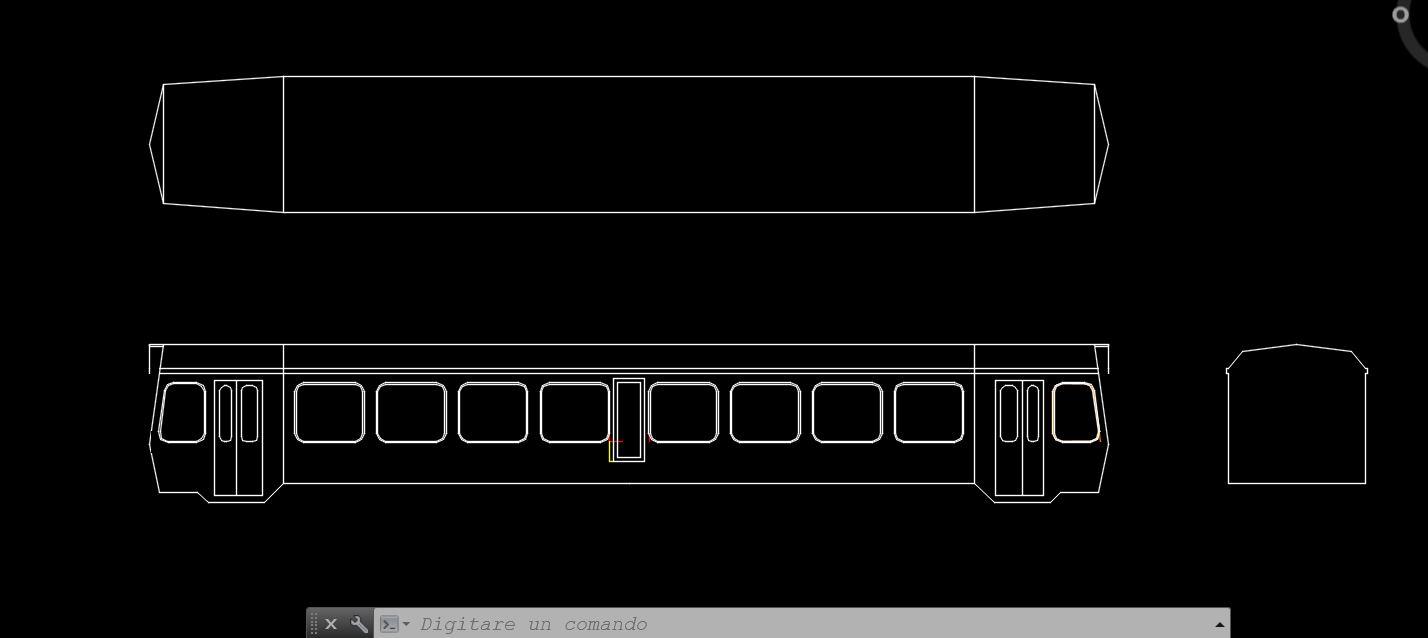

Ciao a tutti, premesso che questo è il mio primo intervento sul forum, mi sono cercato qua e la sulla piattaforma, quale potrebbe essere per me il miglior programma per realizzare modelli in 3D. Considerando che conosco e riesco a usare autocad 2D, e che i modelli sono modelli abbastanza squadrati, in particoloare modellismo ferroviario quindi realizzazione di carri merci o vagoni passeggeri, o locomotive, quest'ultime ad esempio hanno degli spigoli arrotondati tipo superficie del tetto e altro. vi posto qualche immagine, e vi rigrazio fina da ora per la collaborazione.
PS dimenticavo a me serve solo realizzare la cassa. quindi un oggetto che dentro è vuoto con spessore 1,5 - 2 mm. con buchi dei finistrini griglie non passanti oppure modanature e chiodature, considerate che la scala è 1:87 rispetto al reale e che il modello ha comolessivamente le misure che posso variare da sicuramente come lunghezza da 10 a 30 cm. mentre l'altezza e la larghegga siamo sempre sull'ordine dei 4-5 cm.
vi allego qualche foto dei reali tanto per rendere ideaa di quello di cui sto parlando.
vi allego inoltre un disegno in 2D in autocad per farvi vedere cosa intendo dal 2d al 3D

A mio avviso Fusion 360. Puoi anche importare dxf da AutoCAD per modellare solidi.
È abbastanza intuitivo ma devi prenderci un po' la mano. Trovi molti tutorial su youtube.
Ed è gratuito (entro certi limiti).

Idem per freecad (sempre gratuito) , è parametrico (ossia lavori dando le misure) ed ha tutte le funzioni che ti servono ed anche lui ha tutorial di tutti i tipi. Ha qualche difficoltà se lavori con molti oggetti non a  squadra  (ossia con angoli diversi da 90 gradi)

Rhino nasce come modellatore di superfici e, almeno nella versione base, non è parametrico. A mio avviso non è semplice da usare, almeno all'inizio. Inoltre non è gratuito.
Per quanto riguarda la compatibilità, tutti i software presi in esame hanno la possibilità di esportare ed importare file standard (dxf per 2d, igs per superfici o stp per i solidi). Fermo restando che, se esporti un file parametrico, nella maggior parte dei casi, perdi la storia dell'oggetto.
