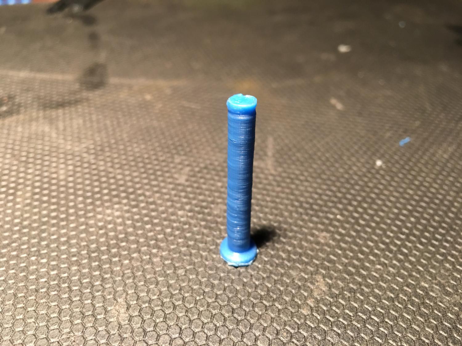

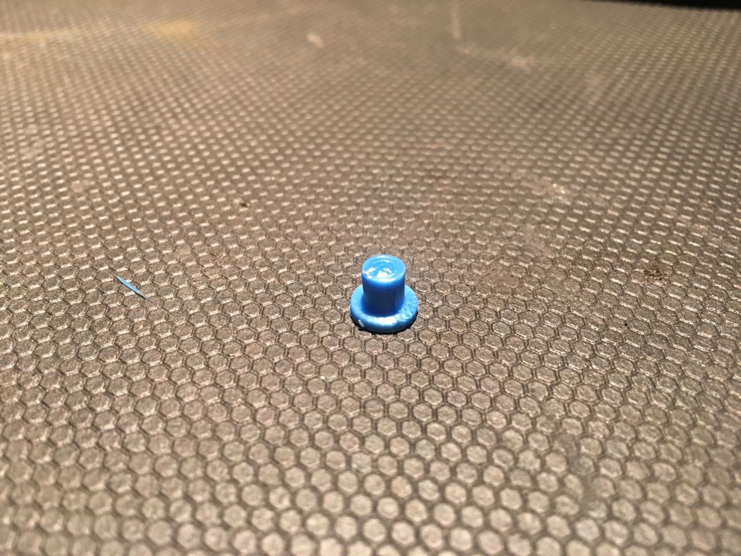

fast86 Inviato 31 Dicembre 2018 Autore Condividi Inviato 31 Dicembre 2018 le foto sono i due file che ho caricato, questo è quello che mi ha stampato e poi si è interrotta la stampa Cita Link al commento Condividi su altri siti Altre opzioni di condivisione...

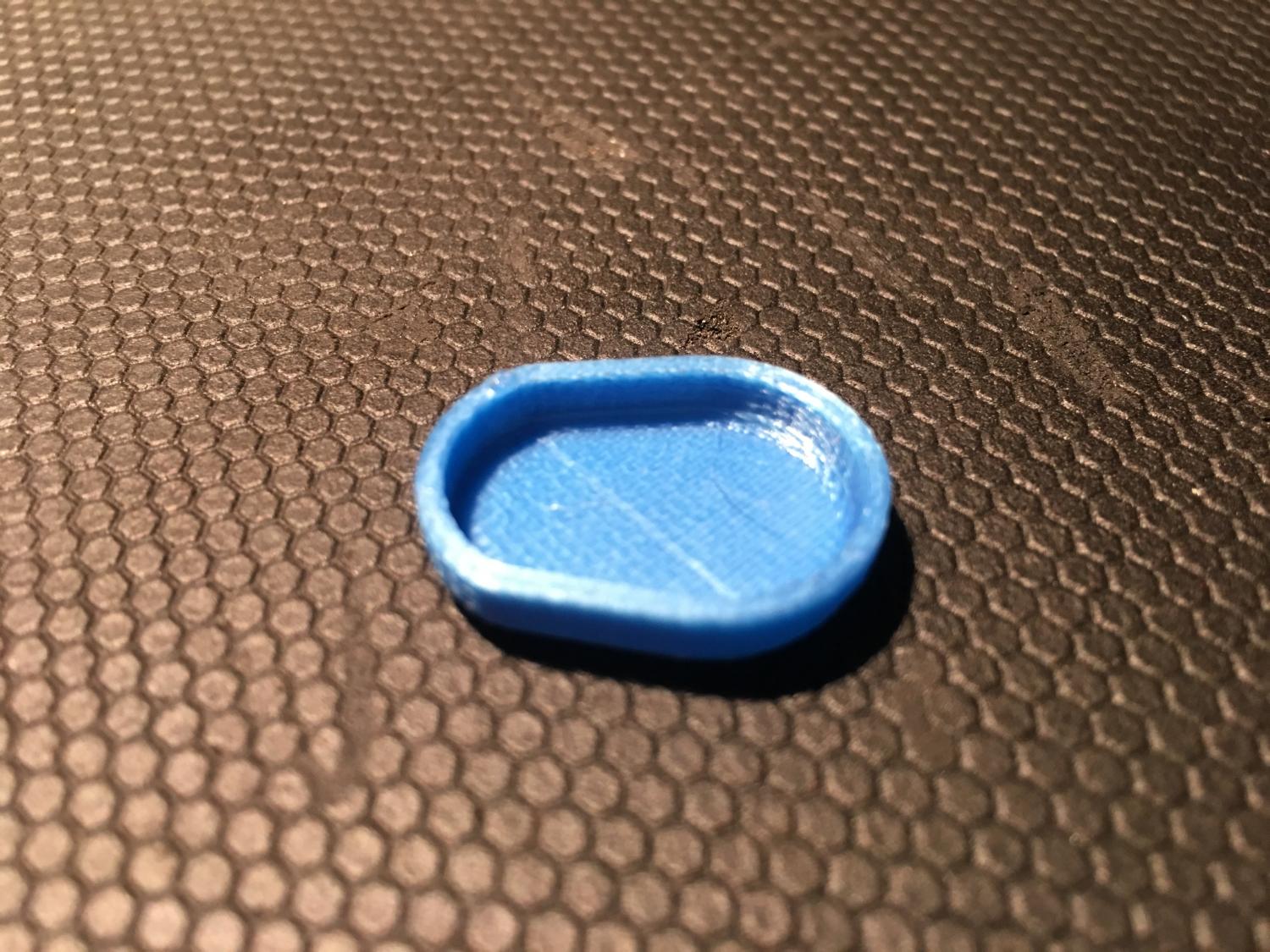

fast86 Inviato 31 Dicembre 2018 Autore Condividi Inviato 31 Dicembre 2018 ciao ho risoltoooooo ,ho effettuato la stessa stampa però mettendo il file su un altra SD tutto è andato alla perfezione stampa completata grazie mille del aiuto, allego la foto del oggetto completato . 1 Cita Link al commento Condividi su altri siti Altre opzioni di condivisione...
