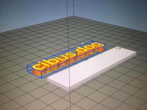

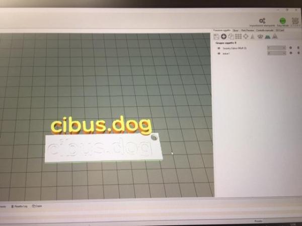

Alep Inviato 31 Dicembre 2018 Inviato 31 Dicembre 2018 Se guardi la prima immagine devi premere col tasto destro del mouse in corrispondenza della riga dove c'è scritto "coperchio neptune" e lo devi trascinare sulla scritta "coperchio neptune scritte" e rilasci (quindi non devi premere le immagini degli oggetti). In repetier l'oggetto diventerà composto dai due oggetti come nella seconda foto. La dove c'è scritto 1 e 2 scegli quale estrusore usare per ogni oggetto. Cita
Silverw Inviato 1 Gennaio 2019 Autore Inviato 1 Gennaio 2019 si ho provato a farlo ma quando sovrappongo le scritte le immagini non vanno una sopra l'altra ma si avvicinano solamente Cita
Alep Inviato 1 Gennaio 2019 Inviato 1 Gennaio 2019 L'oggetto va costruito come se fosse un unico oggetto, ossia con gli stessi riferimenti spaziali, quindi crei la base rettangolare. ci fai sopra la scritta che utilizzi (sempre la stessa) da una parte per fare lo scavo e dall'altra come scritta da stampare col secondo estrusore. Comunque puoi provare a risolvere lo stesso, prima di unire gli oggetti a sinistra sotto la scritta visualizzazione 3d scegli la seconda opzione, le frecce che formano una croce e poi clicchi su uno dei due oggetti, a questo punto lo puoi sia spostare col mouse l'oggetto che correggere la posizione scrivendo le coordinate, una volta che è in posizione unisci gli oggetti come già spiegato. Cita
Silverw Inviato 1 Gennaio 2019 Autore Inviato 1 Gennaio 2019 ho gia provato, li ho messi uno sopra l'altro come dovrebbe andare ma nel momento in cui li unisco si spostano e si affiancano come foto sopra Cita

Blacksoldier10 Inviato 29 Marzo 2019 Inviato 29 Marzo 2019 Il 28/03/2019 at 16:08, Quasar7 ha scritto: Con cura, ho un secondo estrusore che uso per i supporti, ma vorrei avere dei supporti riempiti al 20% e l'oggetto al 100%, però provando a cambiare i parametri di un estrusore li cambia entrambi, come posso fare? Expand Devi impostare dal profilo di cura 2 estrusori. Se lo hai già fatto vai nella sezione "supporti" di Cura e clicca sulla rotellina dell'ingranaggio. Si aprirà una finestra pop up, seleziona "densità del supporto" e apparirà insieme alle altre opzioni nel menù da lì potrai selezionare la densità del supporto senza intaccare la densità del modello. Il 01/01/2019 at 15:37, Silverw ha scritto: ho gia provato, li ho messi uno sopra l'altro come dovrebbe andare ma nel momento in cui li unisco si spostano e si affiancano come foto sopra Expand Non sono pratica di repetier in quanto lo uso solo per mettere i gcode e mandarlo in stampa ma non ti conviene Cura che sia secondo me è più facile unire gli oggetti? Lì ti basta selezionare ciascun oggetto, affidargli un colore a ciascuno dei 2 e poi selezionarli entrambi, tasto destro del mouse e "Unisci modelli". E il gioco è fatto. 1 Cita
Quasar7 Inviato 1 Aprile 2019 Inviato 1 Aprile 2019 Il 01/01/2019 at 15:37, Silverw ha scritto: ho gia provato, li ho messi uno sopra l'altro come dovrebbe andare ma nel momento in cui li unisco si spostano e si affiancano come foto sopra Expand probabilmente hai esportato i due progetti con quelle coordinate nel piano, l'unione dei modelli, anche con cura, si basa sulle coordinate, quindi sistema i due progetti nello stesso modo, poi unendoli si metteranno a posto da soli Il 29/03/2019 at 07:24, Blacksoldier10 ha scritto: Devi impostare dal profilo di cura 2 estrusori. Se lo hai già fatto vai nella sezione "supporti" di Cura e clicca sulla rotellina dell'ingranaggio. Si aprirà una finestra pop up, seleziona "densità del supporto" e apparirà insieme alle altre opzioni nel menù da lì potrai selezionare la densità del supporto senza intaccare la densità del modello. Non sono pratica di repetier in quanto lo uso solo per mettere i gcode e mandarlo in stampa ma non ti conviene Cura che sia secondo me è più facile unire gli oggetti? Lì ti basta selezionare ciascun oggetto, affidargli un colore a ciascuno dei 2 e poi selezionarli entrambi, tasto destro del mouse e "Unisci modelli". E il gioco è fatto. Expand Grazie mille Cita
