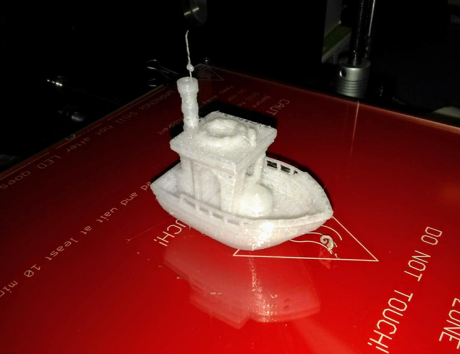

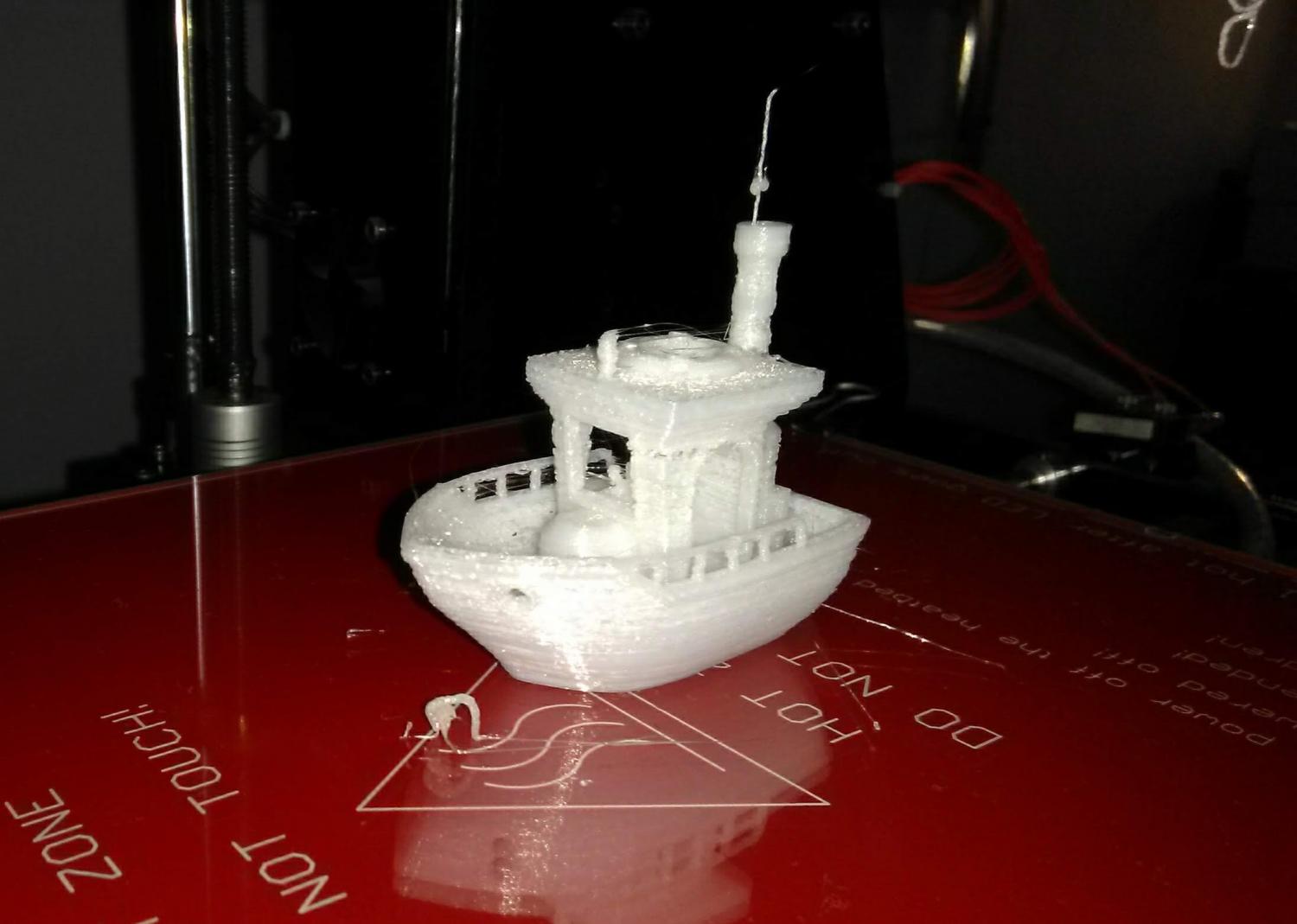

looka Inviato 7 Gennaio 2019 Condividi Inviato 7 Gennaio 2019 è che stampando il cubo non hai grandi problemi di retrazione e non riesci a capire se sei a posto come valori. prova anche a stampare magari la barchetta e secondo me tira giù almeno 10/15 gradi di estrusore... 1 Cita Link al commento Condividi su altri siti Altre opzioni di condivisione...
AlexPA Inviato 7 Gennaio 2019 Autore Condividi Inviato 7 Gennaio 2019 55 minuti fa, looka dice: è che stampando il cubo non hai grandi problemi di retrazione e non riesci a capire se sei a posto come valori. prova anche a stampare magari la barchetta e secondo me tira giù almeno 10/15 gradi di estrusore... Sì, infatti la stamperò tra poco. Consigli quindi a 230° l'estrusore e il piatto sempre a 90? Cita Link al commento Condividi su altri siti Altre opzioni di condivisione...
looka Inviato 7 Gennaio 2019 Condividi Inviato 7 Gennaio 2019 il piatto tranquillamente a 80 ma anche meno magari dal terzo layer in poi. per l'estrusore prova a estrudere manualmente un cm di petg. deve colare senza arricciarsi. se si arriccia intorno all'ugello è troppo caldo. non esagerare ad abbassare ma abbassa tranquillo. 1 Cita Link al commento Condividi su altri siti Altre opzioni di condivisione...
Gigi Inviato 7 Gennaio 2019 Condividi Inviato 7 Gennaio 2019 5 minuti fa, looka dice: il piatto tranquillamente a 80 ma anche meno magari dal terzo layer in poi. per l'estrusore prova a estrudere manualmente un cm di petg. deve colare senza arricciarsi. se si arriccia intorno all'ugello è troppo caldo. non esagerare ad abbassare ma abbassa tranquillo. le impostazioni che ha usato sono quelle che uso io di solito. cambia solo la marca del filamento. Avevo provato più basso ma non andava. vedo che con la tua stampante cambia parecchio 1 Cita Link al commento Condividi su altri siti Altre opzioni di condivisione...
AlexPA Inviato 7 Gennaio 2019 Autore Condividi Inviato 7 Gennaio 2019 34 minuti fa, looka dice: il piatto tranquillamente a 80 ma anche meno magari dal terzo layer in poi. per l'estrusore prova a estrudere manualmente un cm di petg. deve colare senza arricciarsi. se si arriccia intorno all'ugello è troppo caldo. non esagerare ad abbassare ma abbassa tranquillo. Non arrivavano le notifiche dei post, per cui non vedevo le risposte, e nel frattempo avevo fatto partire la stampa della barchetta con valori temp. 230/90. Tra meno di mezz'ora finisce di stampare e vi aggiorno, comunque il filamento sembra leggermente arricciato come dicevi tu, ma nemmeno poi tanto Cita Link al commento Condividi su altri siti Altre opzioni di condivisione...
AlexPA Inviato 7 Gennaio 2019 Autore Condividi Inviato 7 Gennaio 2019 Questo è il risultato finale con valori 230/90. Il test sembrava migliore nella prima parte, quella più bassa, poi man mano che l'estrusore saliva si vedevano i segni del degrado dovuti forse alle temperature alte (chiedo a voi)? Devo rivedere valori più bassi? Cita Link al commento Condividi su altri siti Altre opzioni di condivisione...
