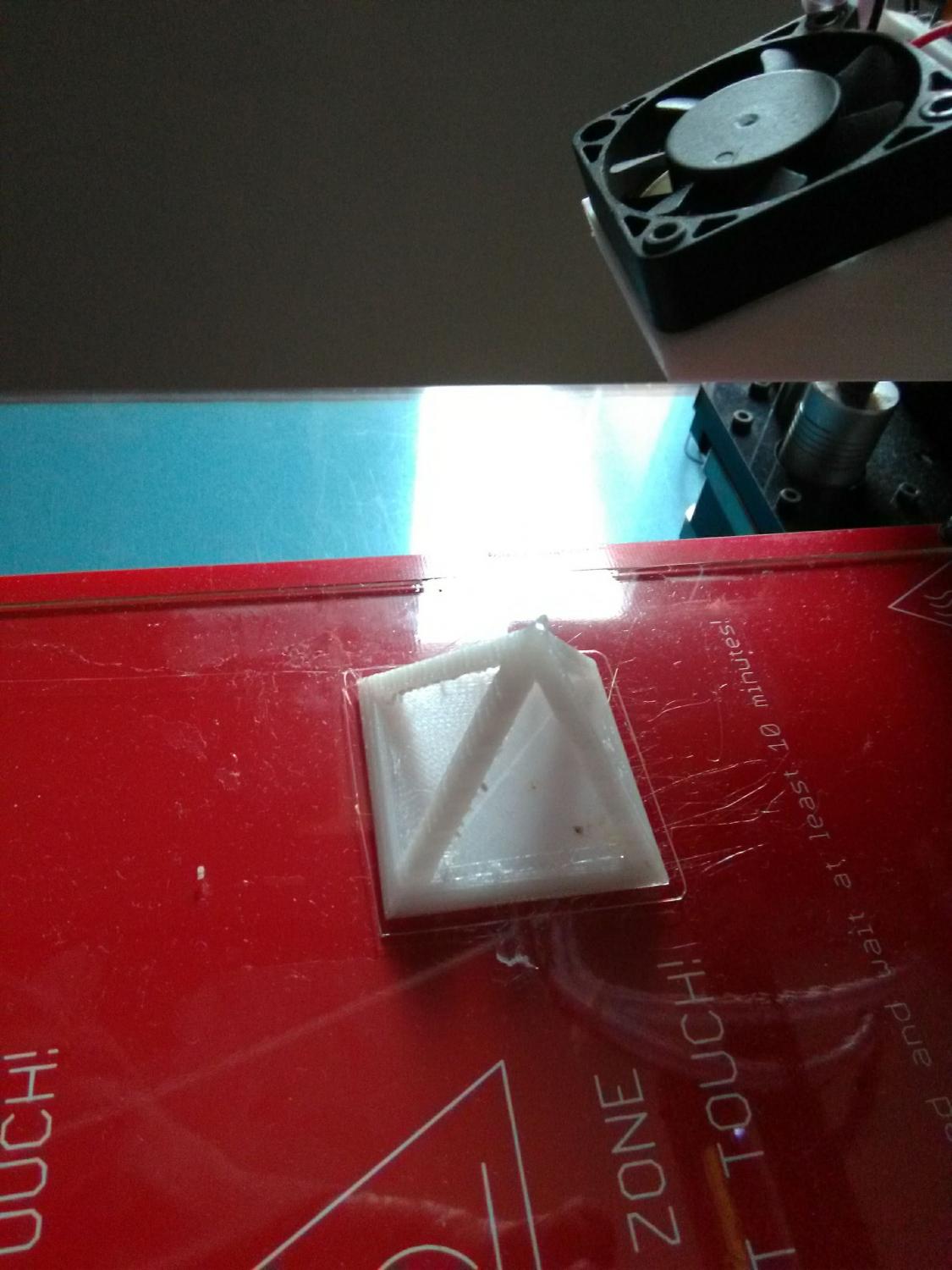

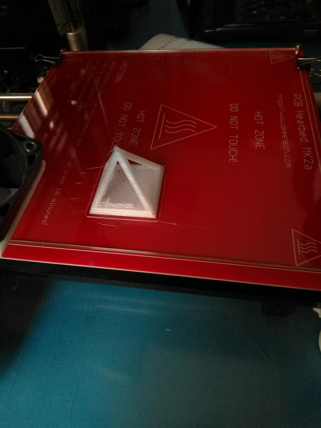

Risultato dopo avere installato Simplify 3D (nettamente migliore di Cura) e stampato con temperature 240/90 (abbasserò i valori con altre prove), in cui noto un pò di trascinamento di materiale che comunque si toglie facilmente, e anche un piccolo segno di bruciatura(?) nella base.
Altri valori  velocità ritrazione 1800mm/min  Velocità movimento XY 4800mm/min   Velocità movimento Z 1000mm/min

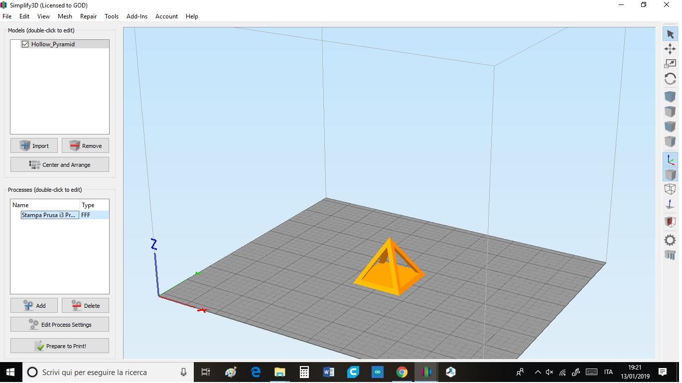

P.S. ho posizionato l'oggetto al centro, ma l'estrusore all'inizio ha urtato una delle mollette e poi si è spostato più in alto per stampare la piramide in una posizione decentrata. Devo modificare qualcosa nel Gcode?

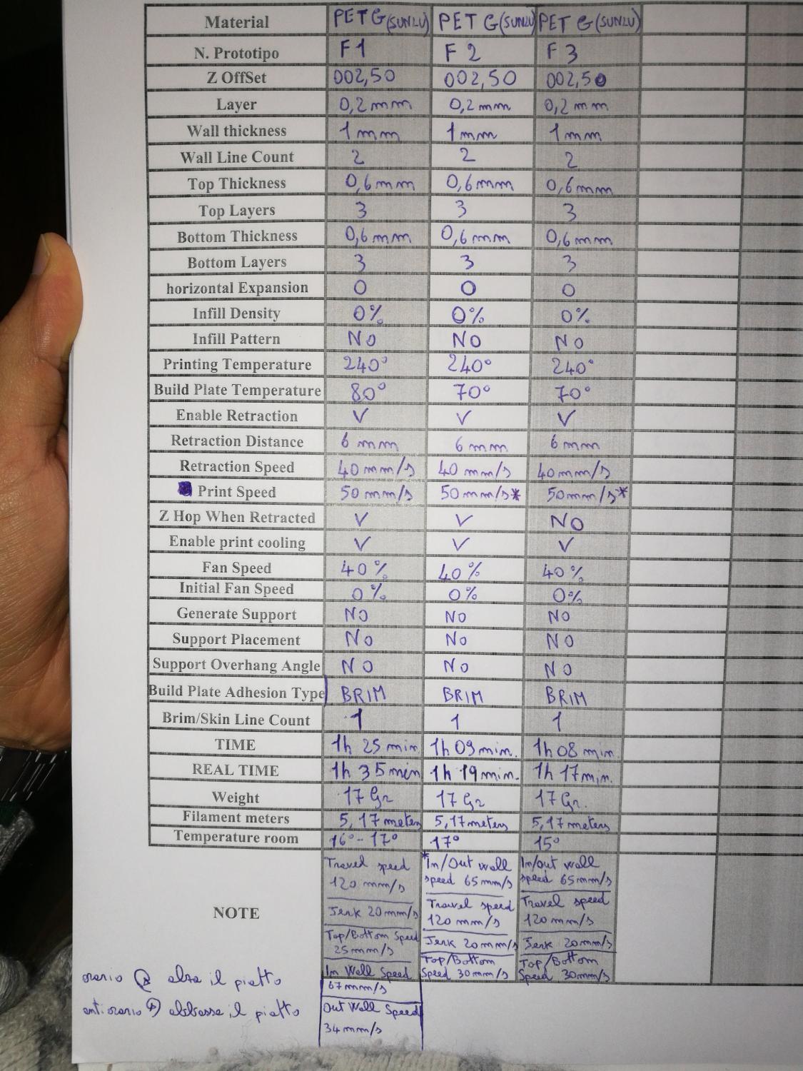

Premetto che ho una tampante Creality Cr10 e ho fatto tantissimi test col PETG+ SUNLU (colori Blu e Rosso).
Siccome sono tanti i parametri che ogni volta modificavo sullo slicer CURA, allego una foto sui migliori parametri che mi hanno dato il risultato migliore.
Dovete guardare la colonna centrale che ha il nome prototipo "F2"

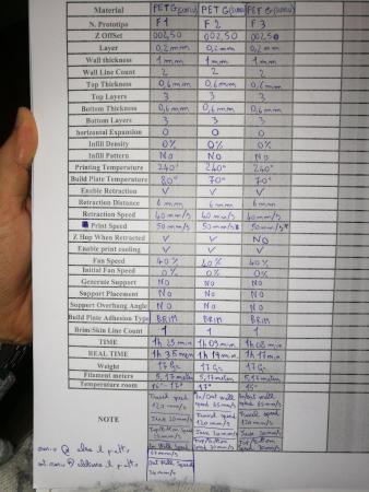

Complimenti per l'accuratezza delle osservazioni dei valori. Sulla colonna F2 vedo che hai impostato le temperature a 240/70, con questi valori sei riuscito ad avere un buon risultato? Te lo chiedo perché ieri avevo stampato con valori 240/90 che uso normalmente con il PETG, poi ho voluto variare impostando gli stessi a 230/80 ottenendo però scarsa compattezza dei filamenti, per cui sono tornato ai 240/90 iniziali.
