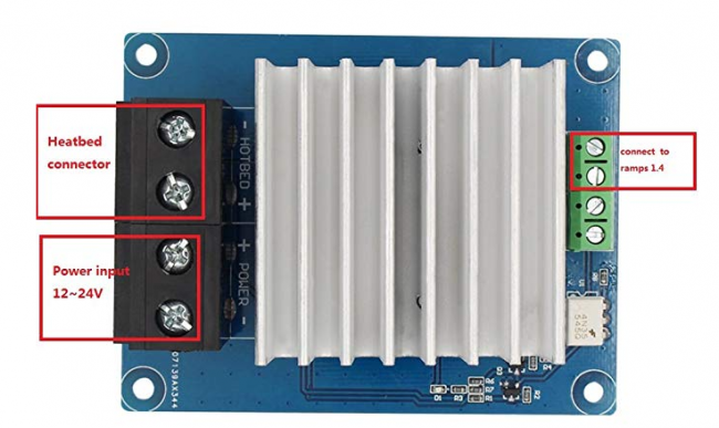

Alep Inviato 2 Febbraio 2019 Inviato 2 Febbraio 2019 Il mosfet non richiede alcuna modifica del sensore di temperatura che resta come prima per il montaggio questo è lo schema (poi bisogna vedere se il tuo mosfet è identico a questo, ma i collegamenti sono comunque quelli) In heatbed connector ci vanno i cavi del piatto , in genere sono entrambi rossi e li puoi mettere come vuoi, se sono colorati il nero sul meno Il power input va all'alimentatore rispettando il più ed il meno il connect to ramp va all'uscita della scheda che prima alimentava il piatto Tutto qui Cita
CPaolo Inviato 3 Febbraio 2019 Autore Inviato 3 Febbraio 2019 Grazie Alep, il mio è questo.. Ma non capisco dove va collegato il sensore del piatto riscaldato visto che quello che c'è sul mosfet va collegato alla gt2560 Cita
Hinokami Inviato 3 Febbraio 2019 Inviato 3 Febbraio 2019 Il sensore del bed lo devi lasciare sulla scheda, senno come fa a controllare la temperatura? 😁 Cita
marcottt Inviato 3 Febbraio 2019 Inviato 3 Febbraio 2019 Grazie Alep, il mio è questo.. Ma non capisco dove va collegato il sensore del piatto riscaldato visto che quello che c'è sul mosfet va collegato alla gt2560 Stai facendo casino.... Il mosfet si interpone alla main board solo per alimentare il bed. Il sensore di temperatura non ha nulla a che vedere e rimane cablato come in precedenza Inviato dal mio SM-G935F utilizzando Tapatalk Cita
CPaolo Inviato 5 Febbraio 2019 Autore Inviato 5 Febbraio 2019 Mi sembrava strano a vedere il disegno, era per quello che lo chiedevo .....🙄 Cita
Alep Inviato 5 Febbraio 2019 Inviato 5 Febbraio 2019 i due cavi che vanno alla motheboard (quelli orizzontali più bassi di tutti nella foto che hai postato tu) non sono appunto il sensore ma i cavi che comandano il mosfet aggiuntivo e vengono pilotati dal vecchio mosfet nella scheda. Il mosfet aggiuntivo non prevede alcun sensore. Cita
CPaolo Inviato 6 Febbraio 2019 Autore Inviato 6 Febbraio 2019 Quindi (prima di fare un pasticcio) ricapitolando: il mosfet aggiuntivo lo alimento dall'alimentatore (che può essere anche lo stesso che alimenta la GT2560). I fili della motherboard che dovrebbero alimentare il bed (dalla GT3560) vanno anch'essi sul mosfet. Il bed viene alimentato dal mosfet. La temperatura del bed viene controllata dal sensore che va diretto sulla GT3560. Ho capito giusto ? Scusate ma voglio essere sicuro ...... Cita
