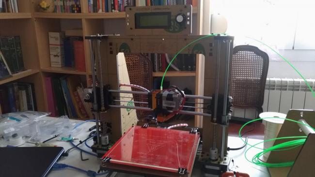

Goliver Inviato 3 Gennaio 2019 Inviato 3 Gennaio 2019 Buongiorno a tutti Mi presento Sono Gabriele Ho 36 anni e a Natale ho ricevuto una stampante 3D greeetech Prusa i3, da qualche giorno mi sto cimentando con parecchie difficoltà ma sono riuscito a stampare un oggetto il quale nel primo layer viene perfetto perché sono riuscito a fare la regolazione del piatto tramite video su YouTube ma il secondo layer lo spara per aria perché si stacca troppo, Ho provato sia con Repeater Host che con cura ma il problema è lo stesso credo sia un problema di settaggio della stampante Anche perché sui programmi mi dà una salita di 0,2 o 0,3 a seconda dei set, ma in realtà sale molto di più. Premetto che non sono un drago in informatica Vi ringrazio Per qualsiasi consiglio utile Ciao Gabriele Cita
Gigi Inviato 3 Gennaio 2019 Inviato 3 Gennaio 2019 devi regolare gli step di Z guarda il video https://www.youtube.com/watch?v=mpd22vvkNxM&t=362s&list=PLyi8xaT0V3GRBeyKYATK2NVdBSNMK_FqJ&index=5 che barre filettate hai? probabilmente le barre trapezie e il valore step da cui partire è 400 Cita
Goliver Inviato 12 Gennaio 2019 Autore Inviato 12 Gennaio 2019 Le barre filettate che ho sono M8. Grazie per l'informazione proverò con il video a fare le calibrazioni😉 Cita
Goliver Inviato 12 Gennaio 2019 Autore Inviato 12 Gennaio 2019 Grazie mille ho risolto Ci era impostato un valore Z di 2500🙈 per quello che saltava su di brutto Grazie Alla prossima👍 1 Cita
