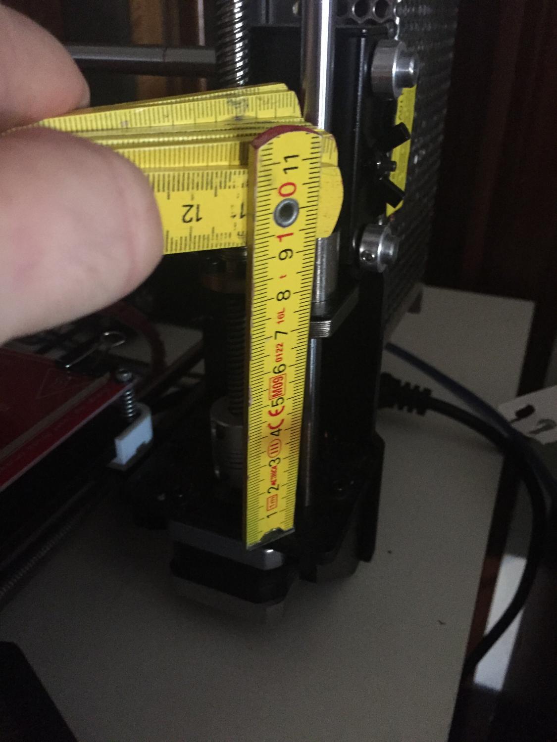

Lothar Inviato 28 Gennaio 2019 Autore Condividi Inviato 28 Gennaio 2019 Allora,Dopo calibrazioni varie...Hi allineato in perpendicolare il nozzle ma il problema persiste.....Sembra il piatto inclinato.Non ho più ideeInviato dal mio Redmi Note 4 utilizzando Tapatalk Cita Link al commento Condividi su altri siti Altre opzioni di condivisione...
Gigi Inviato 28 Gennaio 2019 Condividi Inviato 28 Gennaio 2019 controlla l'asse X. devi avere le stesse misure. Cita Link al commento Condividi su altri siti Altre opzioni di condivisione...
Lothar Inviato 28 Gennaio 2019 Autore Condividi Inviato 28 Gennaio 2019 controlla l'asse X. devi avere le stesse misure.Misurate col calibro...sono identiche....pochi centesimi di millimetro di differenzaInviato dal mio Redmi Note 4 utilizzando Tapatalk Cita Link al commento Condividi su altri siti Altre opzioni di condivisione...
Lothar Inviato 30 Gennaio 2019 Autore Condividi Inviato 30 Gennaio 2019 Allora, dallo slicer ho rimosso il comando g29 per l'autolivellamento prima di stampare. Avendo tutto allineato la stampa è andata ed il problem è sparito. A questo punto il problema è causato i dal firmware nell'ultilizzo del 3d touch o dal 3d touch stesso che fa schifo. Idee su come scovare la causa? Cita Link al commento Condividi su altri siti Altre opzioni di condivisione...
Gigi Inviato 30 Gennaio 2019 Condividi Inviato 30 Gennaio 2019 mi fai vedere lo start gcode? Cita Link al commento Condividi su altri siti Altre opzioni di condivisione...
Lothar Inviato 30 Gennaio 2019 Autore Condividi Inviato 30 Gennaio 2019 7 minuti fa, Gigi dice: mi fai vedere lo start gcode? Eccoli, START GCODE G90 ; coordinate assolute G21 ; unità di misura in mm G28 ; homing X Y e Z G29 ; Autoleveling M106 ; accende la ventola G1 Z1 F1000 ; alza la Z di 1mm alla velocità di 16mm/s G1 E10 F100 ; estrude 10mm di filamento a 1.6mm/s G92 E0 ; resetta la lunghezza di estrusione ------------------ END GCODE M107 ; spegne la ventola M104 S0 T0 ; spegne riscaldamento ugello M190 S0 ; spegne riscaldamento piatto G1 X100 Y180 F1000 ; sposta il carrello in questa posizione M84 ; spegne TUTTI i motori Ovviamente il problema sparisce togliendo il G29 Cita Link al commento Condividi su altri siti Altre opzioni di condivisione...
marcottt Inviato 30 Gennaio 2019 Condividi Inviato 30 Gennaio 2019 Allora, dallo slicer ho rimosso il comando g29 per l'autolivellamento prima di stampare. Avendo tutto allineato la stampa è andata ed il problem è sparito. A questo punto il problema è causato i dal firmware nell'ultilizzo del 3d touch o dal 3d touch stesso che fa schifo. Idee su come scovare la causa?Io ho avuto il bltouch (il 3d touch è la versione clone del bltouch credo) e puoi fare un test di precisione... Il bltouch aveva precisione assurda tipo 0.001 mm di errore su 50 check.Prova a fare il test di ripetizione (non ricordo comando adesso) Inviato dal mio SM-G935F utilizzando Tapatalk Cita Link al commento Condividi su altri siti Altre opzioni di condivisione...
Lothar Inviato 30 Gennaio 2019 Autore Condividi Inviato 30 Gennaio 2019 1 minuto fa, Marcottt dice: Io ho avuto il bltouch (il 3d touch è la versione clone del bltouch credo) e puoi fare un test di precisione... Il bltouch aveva precisione assurda tipo 0.001 mm di errore su 50 check. Prova a fare il test di ripetizione (non ricordo comando adesso) Inviato dal mio SM-G935F utilizzando Tapatalk Provo a cercare su Internet il comando...ma mi consigli di prendere il bltouch e abbandonare la versione geeetech? Cita Link al commento Condividi su altri siti Altre opzioni di condivisione...
marcottt Inviato 30 Gennaio 2019 Condividi Inviato 30 Gennaio 2019 No in realtà credo che funzioni bene anche il clone. Io li avevo tolto poi perchè sulle delta il firmware fa casino perché lo considera comunque al centro anche se metti offset.Il succo del discorso era che c'è un comando per testare affidabilità del sensore (non fa altro che usarlo tipo 10 volte stesso punto e vedere se misura sempre stessa altezza) Inviato dal mio SM-G935F utilizzando Tapatalk Cita Link al commento Condividi su altri siti Altre opzioni di condivisione...
Gigi Inviato 30 Gennaio 2019 Condividi Inviato 30 Gennaio 2019 17 minuti fa, Lothar dice: Eccoli, START GCODE G90 ; coordinate assolute G21 ; unità di misura in mm G28 ; homing X Y e Z G29 ; Autoleveling M106 ; accende la ventola G1 Z1 F1000 ; alza la Z di 1mm alla velocità di 16mm/s G1 E10 F100 ; estrude 10mm di filamento a 1.6mm/s G92 E0 ; resetta la lunghezza di estrusione ------------------ END GCODE M107 ; spegne la ventola M104 S0 T0 ; spegne riscaldamento ugello M190 S0 ; spegne riscaldamento piatto G1 X100 Y180 F1000 ; sposta il carrello in questa posizione M84 ; spegne TUTTI i motori Ovviamente il problema sparisce togliendo il G29 Dopo il G29 non ci devono essere spostamenti di Z. Togli G1 Z1 1 Cita Link al commento Condividi su altri siti Altre opzioni di condivisione...
