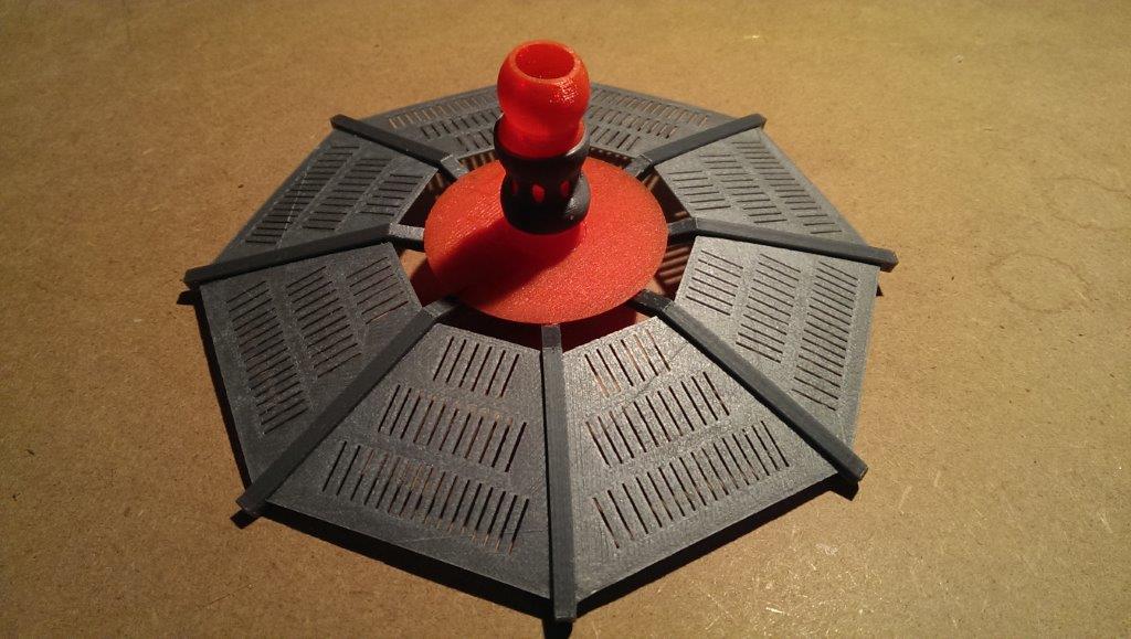

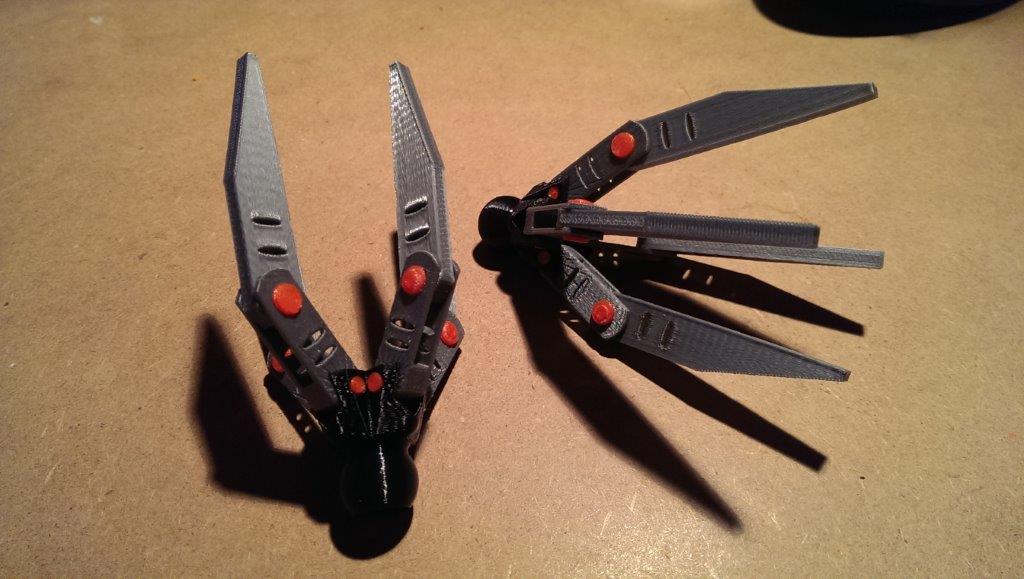

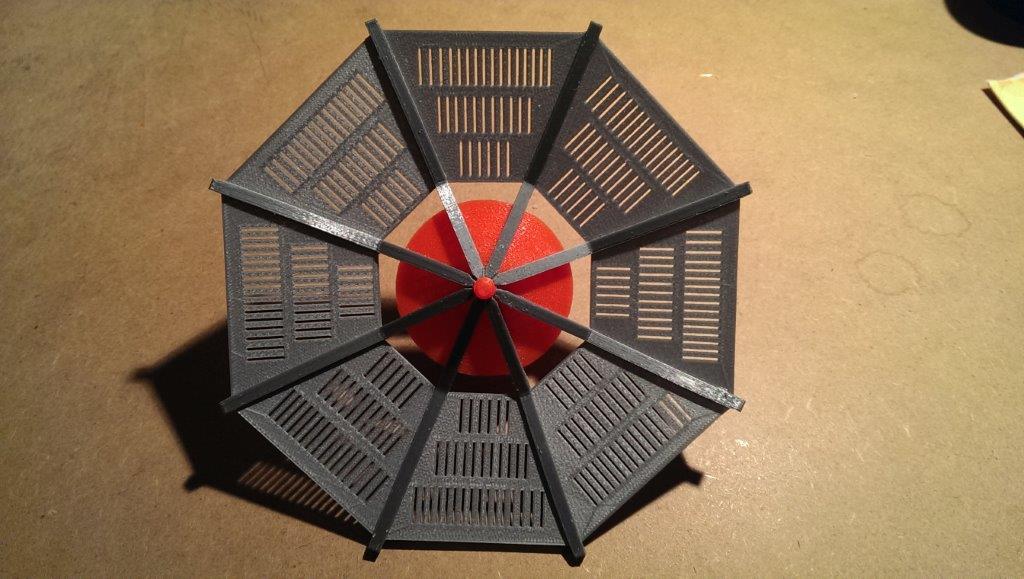

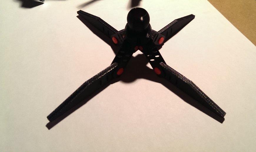

Di seguito alcune foto dei vari particolari...
Microfono direzionale - totale 19pz
Pinze

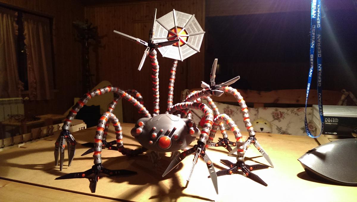

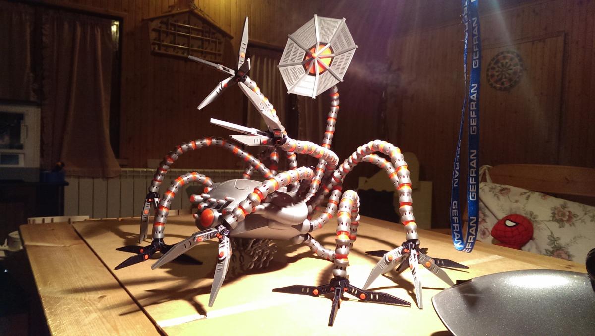

Sentinella matrix completata.
E' stato un duro lavoro, con qualche difficoltà nel montaggio del microfono e nel trovare la giusta tolleranza dei giunti snodati.
Ora mi resta da capire come tenerla in posizione, in quanto i tentacoli sono abbastanza "flosci", sebbene abbia inserito al loro interno del filo elettrico "pieno" come rinforzo.
Rispetto al progetto originale, ho ridisegnato i pin per il fissaggio delle pinze e l'occhio rosso grande rendendolo concavo, in modo da posizionarlo in modo più agevole.
Il tutto stampato il PLA a 0,2mm (0,1mm per alcuni particolari tipo il microfono) e scalato al 70% per farlo entrare nel piatto della Dreamer.
Allego qualche scatto, anche se di bassa qualità
