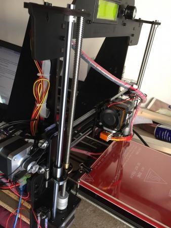

Serse Inviato 5 Gennaio 2019 Autore Inviato 5 Gennaio 2019 Ok... grazie @Gigi... ma se io da schermo lcd sulla stampante, muovo un’asse x,y o z, diciamo a 45 mm e poi lo rimetto a zero, questo deve ritornare nella sua posizione originale? Cita

Serse Inviato 5 Gennaio 2019 Autore Inviato 5 Gennaio 2019 @Gigi non mi fa i -45 mm... fa solo +45 mm... @Marcottt grazie lo stesso info più che accettate... scusate ragazzi se rompo così tanto, ma tra i soldi spesi e le info nella scatola fatte un po’ alla carlona, io che sono alle prime armi ( quindi chiamatemi pure caprone🤣), devo capire ancora come settarla per farla funzionare... perché di tutti i componenti, ne vanno ben pochi....😭😭 1 Cita

Alep Inviato 5 Gennaio 2019 Inviato 5 Gennaio 2019 Su che asse non ti fa i -45? probabilmente su quell'asse hai collegato male gli switch di finecorsa. vanno collegati usando i due contatti esterni e lasciando libero quello centrale, come pure controlla che siano inseriti nel giusto connettore nella scheda. Non ti preoccupare di rompere tanto io @Marcottt e @Gigi siamo quasi tre fratelli e facciamo i turni e ci diamo il cambio quindi reggiamo bene. Cita
Serse Inviato 5 Gennaio 2019 Autore Inviato 5 Gennaio 2019 @Alep su tutti e 3 gli assi… per quanto riguarda i finecorsa sono collegati giusti sul contatto fisico ( provato con il tester per essere sicuro ), invece il collegamento sulla scheda è uguale alle istruzioni "comprese nel prezzo"... P.S.: sono 3 gg che ci sbatto la testa tra assemblare e programmare il tutto…. sto impazzendo!!! Cita
Alep Inviato 5 Gennaio 2019 Inviato 5 Gennaio 2019 Se hai il tester attento che il collegamento corretto degli switch è normalmente chiuso e si deve aprire quando va in home, ossia il contrario di quello che sarebbe naturale pensare. Esiste un comando l'M119 che restituisce lo stato degli switch, da riga di comando nella sezione comando manuale dai M119 a switch liberi e poi premuti e vedi se rispondono bene Cita
Serse Inviato 6 Gennaio 2019 Autore Inviato 6 Gennaio 2019 @Alep risposta switch ok… triggered non premuti open premuti. I motori non rispondo ai comandi, se gli dico +10 vanno, ma se gli dico - 45 niente, ne da lcd ne da repetier Può essere che debba invertire il senso di marcia dei motori o abbiano bisogno di un auto-apprendimento della corsa? P.S: una lista di codici degli errori non esiste? Cioè se esce fuori scritto N35 M105*17 che vuol dire? Cita
