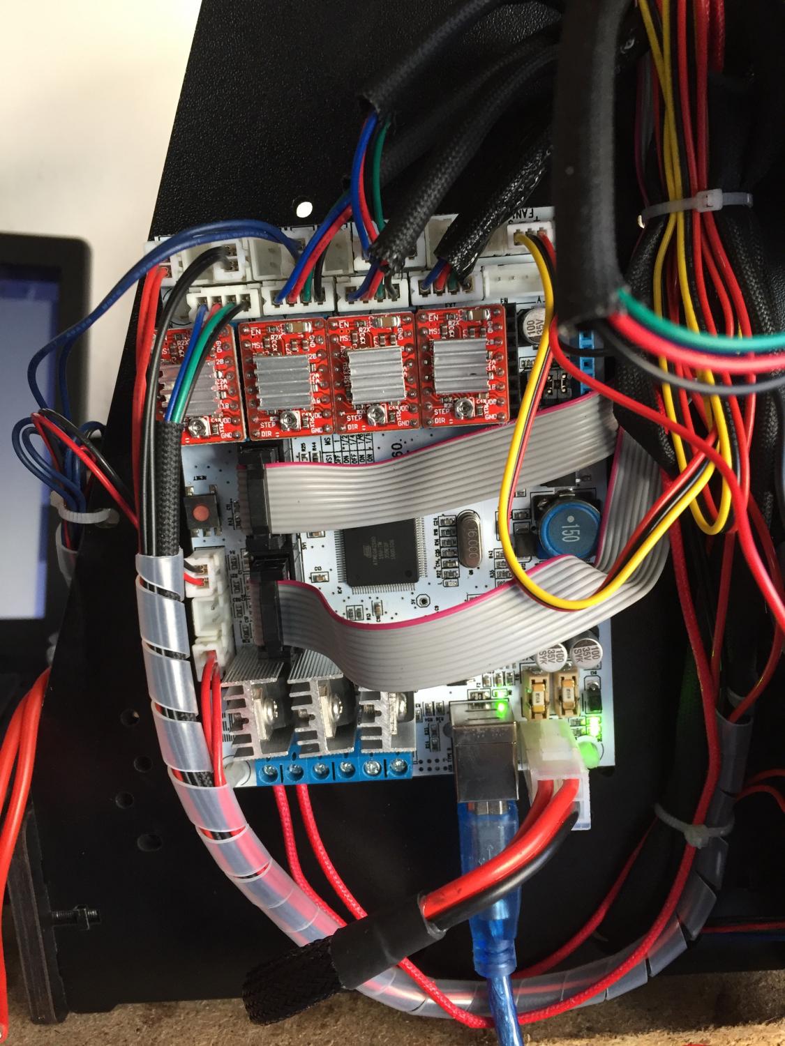

Alep Inviato 6 Gennaio 2019 Inviato 6 Gennaio 2019 Quelli che leggi non sono codici di errore ma i comandi del gcode. che sono i comandi che predispone lo slicer che vengono inviati alla stampante per controllarla ed eseguire la stampa, Per un elenco dei comandi gcode puoi guardare qui (è in inglese ma col traduttore si capisce benissimo) https://reprap.org/wiki/G-code#M105:_Get_Extruder_Temperature Scusa se insistevo sugli switch ma quel tipo di difetto è classico di uno switch sempre aperto, ma una volta verificato il funzionamento con M119 dobbiamo escludere quella via. Fai anche una foto dell'elettronica o ci dai il nome della scheda? (ti spiego non è detto che tutte le elettroniche lavorino con gli switch normalemente aperti. in genere è cosi ma con queste stampanti non bisogna mai dare nulla di scontato ) Ps dato che non ci vuole molto prova un motore tenendo premuto a mano lo switch e vedi se cosi si muove in tutte e due le direzioni e cosi scartiamo per sempre questa soluzione. Cita

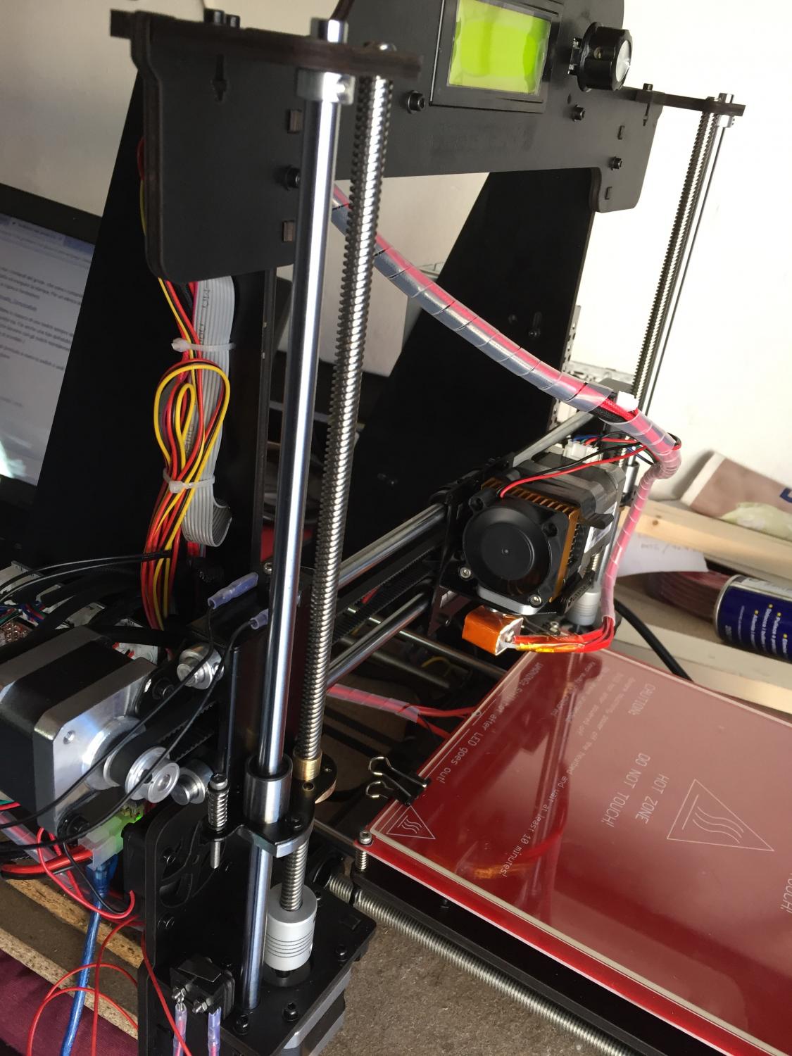

Serse Inviato 6 Gennaio 2019 Autore Inviato 6 Gennaio 2019 @Alep la scheda è una GT2560 @Gigi ecco la foto dell’asse z Cita

Gigi Inviato 6 Gennaio 2019 Inviato 6 Gennaio 2019 @Serse questa distanza è uguale su entrambi gli assi? l'asse z va bene. lo chiedevo perchè quando presi la stampante io il montaggio descritto sulle istruzioni era sbagliato. ma manualmente e con motori disabilitati trovi le stesse difficoltà negli spostamenti? Cita
Serse Inviato 6 Gennaio 2019 Autore Inviato 6 Gennaio 2019 @Gigi la distanza è giusta, ho riscontrato un problema che pensavo di aver risolto ma alla fine mi sa di no…. la barra filettata che ti ho fotografato, mi sa che ha qualche problema, l'altra scorre bene ma questa ogni tanto si blocca... Cita
Gigi Inviato 6 Gennaio 2019 Inviato 6 Gennaio 2019 hai ingrassato le barre? non ricordo 8 minuti fa, Serse dice: l'altra scorre bene ma questa ogni tanto si blocca anche a motori disabilitati? Cita
Serse Inviato 6 Gennaio 2019 Autore Inviato 6 Gennaio 2019 8 minuti fa, Gigi dice: hai ingrassato le barre? non ricordo anche a motori disabilitati? yes ci sono dei punti dove la boccola in ottone, essendo storta( me ne sono accorto adesso) fa fatica a girare Cita
Gigi Inviato 6 Gennaio 2019 Inviato 6 Gennaio 2019 storta perchè il supporto in metallo è piegato? dalla foto che hai mandato sembra che non ci siano tutte le viti. sbaglio? Cita
Serse Inviato 6 Gennaio 2019 Autore Inviato 6 Gennaio 2019 la boccola rimane dritta ma l'anello che tu vai ad avvitare, è storto…. Cita
