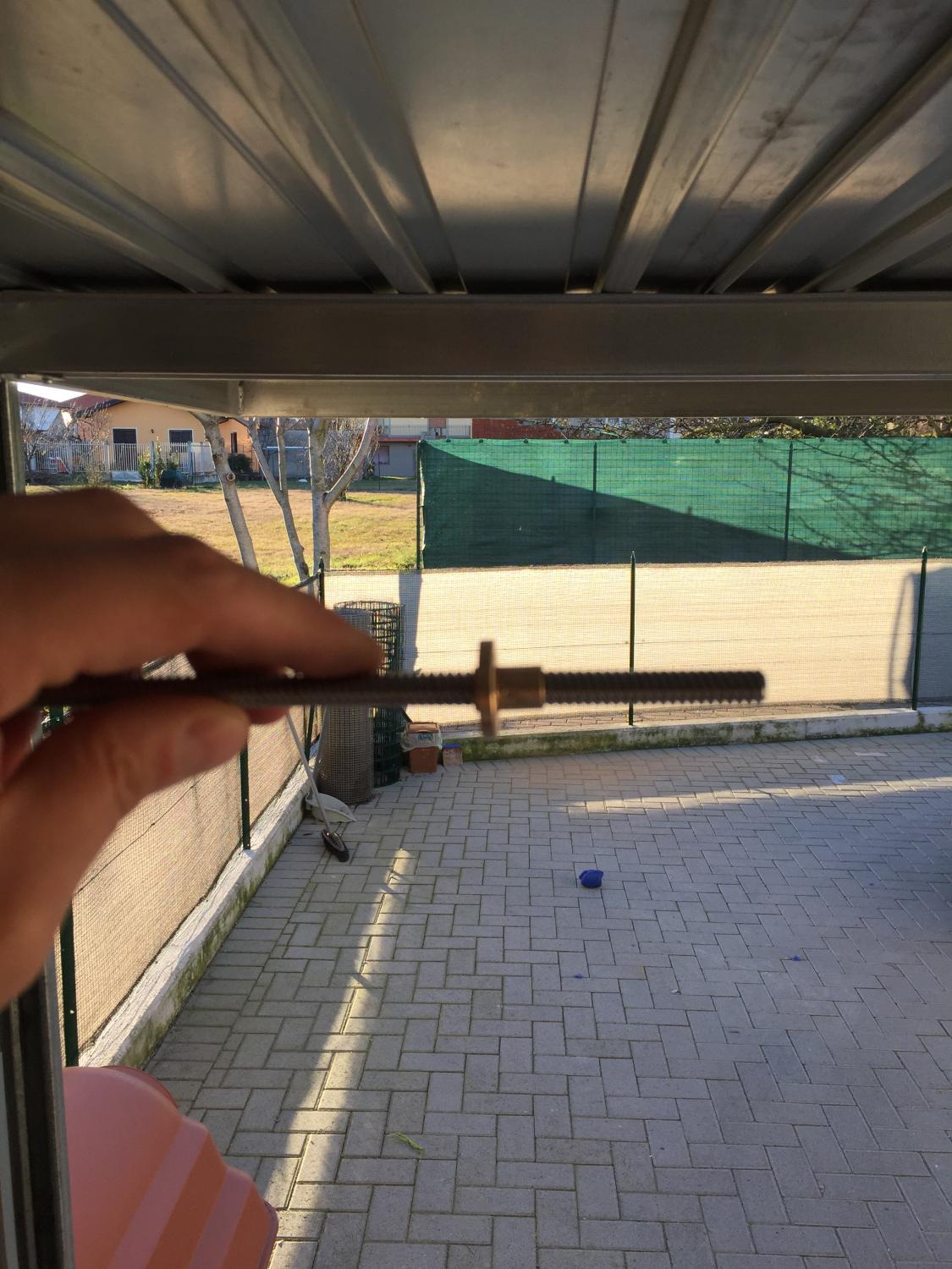

Serse Inviato 6 Gennaio 2019 Autore Condividi Inviato 6 Gennaio 2019 Eccomi… Allora l'estrusore ha iniziato ad estrudere quindi, incrociando le dita siamo ok... Per le barre filettate dell'asse Z.... mi stavo chiedendo, se vado in un comune brico e prendo una barra filettata dell'm8 e la sostituisco alle barre già in mio possesso, dite che faccio una cagata? Cita Link al commento Condividi su altri siti Altre opzioni di condivisione...
Gigi Inviato 6 Gennaio 2019 Condividi Inviato 6 Gennaio 2019 2 minuti fa, Serse dice: dite che faccio una cagata? Si ora hai le barre trapezoidali che sono meglio Cita Link al commento Condividi su altri siti Altre opzioni di condivisione...
Serse Inviato 6 Gennaio 2019 Autore Condividi Inviato 6 Gennaio 2019 ok… quindi mi tocca comprare delle altre barre da sostituire quelle che ho comprese di boccole…. 😭 Cita Link al commento Condividi su altri siti Altre opzioni di condivisione...
Gigi Inviato 6 Gennaio 2019 Condividi Inviato 6 Gennaio 2019 sei sicuro che sia la barra e non le boccole? questo è quello che ho preso io https://www.amazon.it/gp/product/B06XCCDD51/ref=oh_aui_detailpage_o04_s00?ie=UTF8&psc=1 https://www.amazon.it/gp/product/B01KJLONB6/ref=ppx_yo_dt_b_detailpage_o05_s01?ie=UTF8&psc=1 Cita Link al commento Condividi su altri siti Altre opzioni di condivisione...
Serse Inviato 6 Gennaio 2019 Autore Condividi Inviato 6 Gennaio 2019 5 minuti fa, Gigi dice: sei sicuro che sia la barra e non le boccole? questo è quello che ho preso io https://www.amazon.it/gp/product/B06XCCDD51/ref=oh_aui_detailpage_o04_s00?ie=UTF8&psc=1 https://www.amazon.it/gp/product/B01KJLONB6/ref=ppx_yo_dt_b_detailpage_o05_s01?ie=UTF8&psc=1 Sia una che l'altra, perché ho provato ad invertire il tutto ma invece di migliorare peggiora solo la situazione…. Cita Link al commento Condividi su altri siti Altre opzioni di condivisione...
