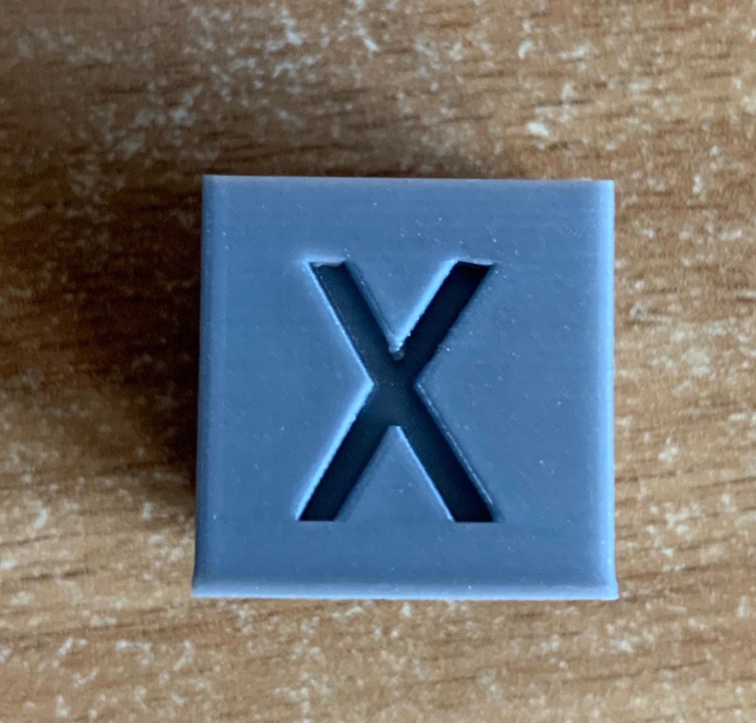

salve a tutti. Vi allego la foto del problema. Il test cube è "perfetto" essendo una delle prime stampe che faccio in vita mia ed inoltre con una stampante che mi è arrivata un paio di giorni fa. L'unico problema riscontrato è che "tende a sinistra"; non so se si capisce bene ma la X non è centrata ma spostata verso sinistra. Me ne ero accorto con altre stampe ma non ne ero certo. Cosa posso fare per risolvere questo problema?
grazie in anticipo

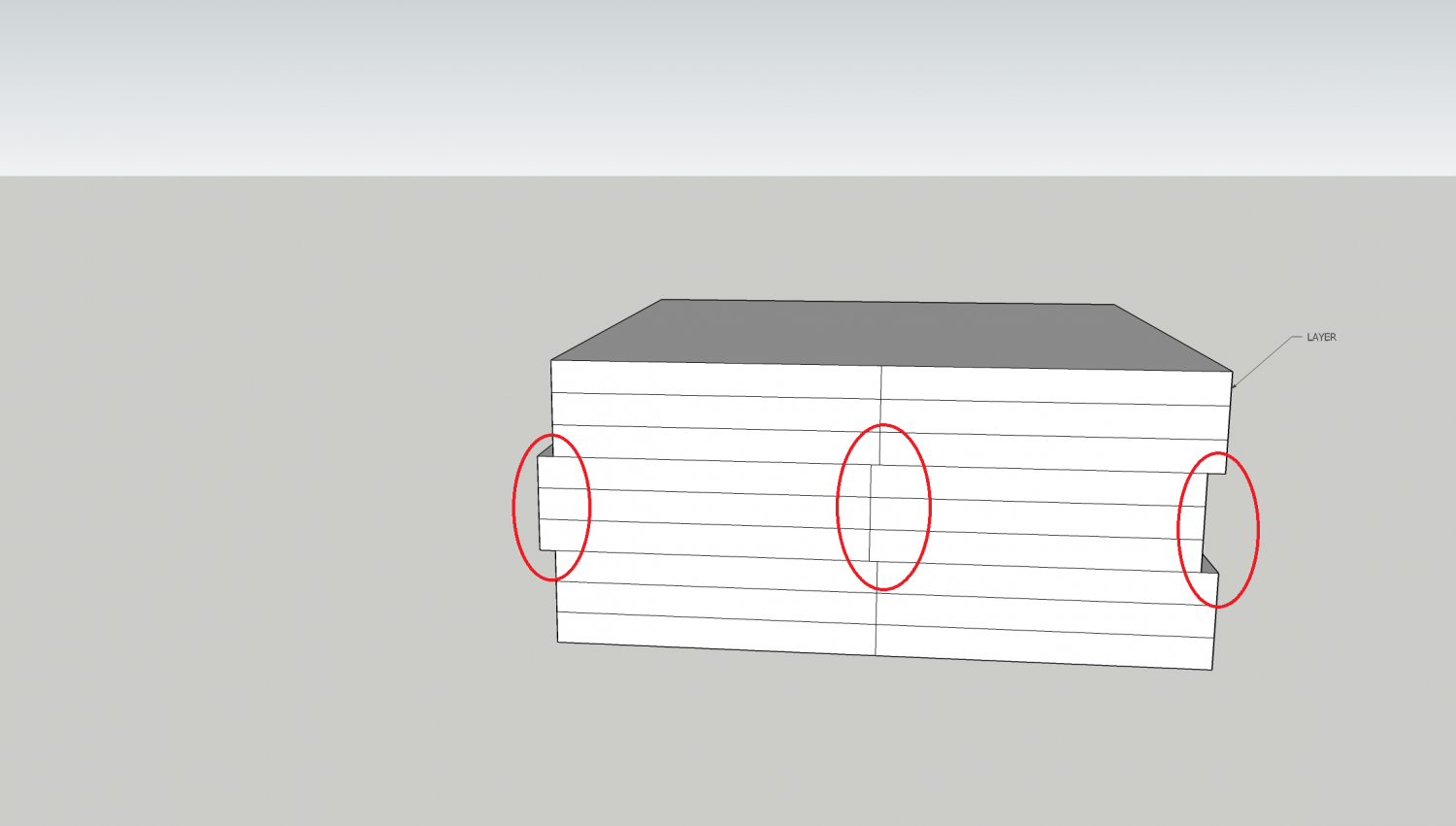

ciao Marco, direi che questo è un problema di file. è il file ad avere una distanza diversa della X dai bordi.
il fenomeno del "Layer shifting" peraltro molto comune ha degli effetti sulla stampa ben diversi da quelli della foto.
il layer shifting ha effetto sull'intero layer e non su una porzione di esso.Untitled2.thumb.png.fa7f57ad8e630881f4979cfd2f3f3cff.png
come vedi dall'immagine è questo che succede se per un qualsiasi motivo l'asse perde passi o "scivola" di lato.
hai un disallineamento dei layer nella parte latrale ed un disallineamento nella parte con il disegno (in questo caso la X)
ma se misuriamo la distanza tra il disegno ed i bordi essa è invariata, è cambiata solo la distanza del disegno (o del l'intero layer) rispetto ad un punto ideale 0 ( dove 0 è il punto 0 del layer 1)
prova con un altro file anche un poco piu' grande perche' non ci sono motivi per i quali il dettaglio nel layer possa essere dissallineato pur avendo il layer allineato eccetto che per un file .stl sbagliato.

sei un po' basso di primo layer e la stampa si schiaccia creando l'effeto "zampa di elefante".
puoi risolvere il problema aumentando un poco l'altezza del primo layer (se adesso sei a 0,2 metti 0,25)
è proprio il file fatto così. ho misurato la distanza di X dai lati e a sinistra è di poco inferiore.
l'importante è che i 20x20x20 siano corretti
vi ringrazio moltissimo per la celere risposta, mi scuso per il ritardo. Sono contento che non sia un problema di disallineamento di qualche asse. Il cubo risulta 20 x 20 x 20. Proverò ad aggiustare il layer di stampa (devo ancora capire bene come) e vi farò sapere!
