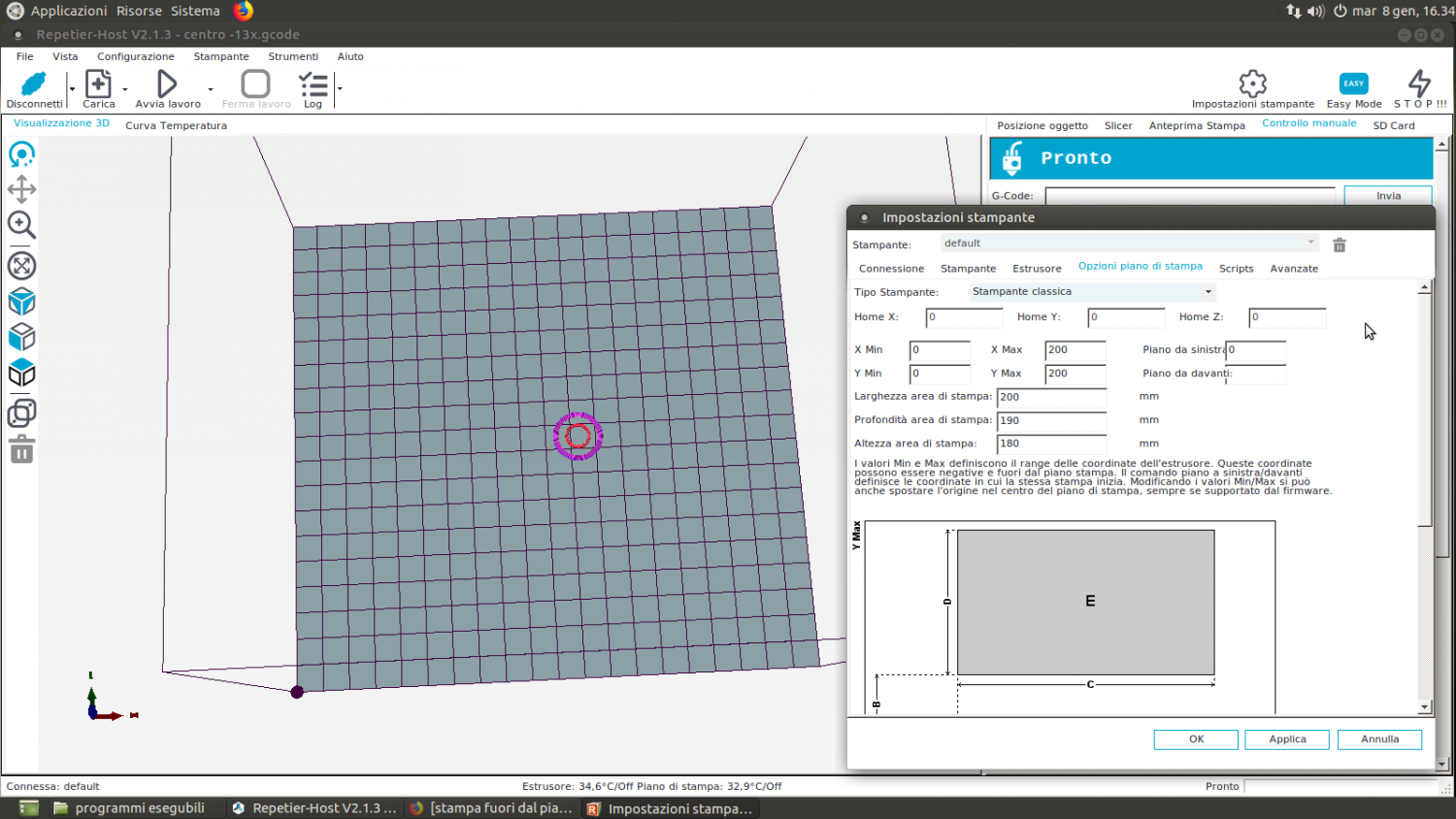

jagger75 Inviato 7 Gennaio 2019 Condividi Inviato 7 Gennaio 2019 ragazzi salve ho un problema stampante geeetech i3 pro w sto stampando una figura solida con la base 180mm per 160mm be la stampa dal lato 180 cioè lungo l asse x dell estrusore per capirci inizia la stampa 1 centimetro abbondante fuori dal piano come posso far centrare la stampa?o meglio la stampa in cura e in repteir è centrata al piano ma dal vero la stampante inizia prima che puo essere cosa devo regolare?quando faccio la home dell asse x non dovrebbe essere il punto dove inizia il piano vero?ma solo il punto di riposo dell estrusore o sbaglio? ps come fa la stampante ovvero l estrusore a sapere dove inzia il piatto di vetro 20x20? Cita Link al commento Condividi su altri siti Altre opzioni di condivisione...

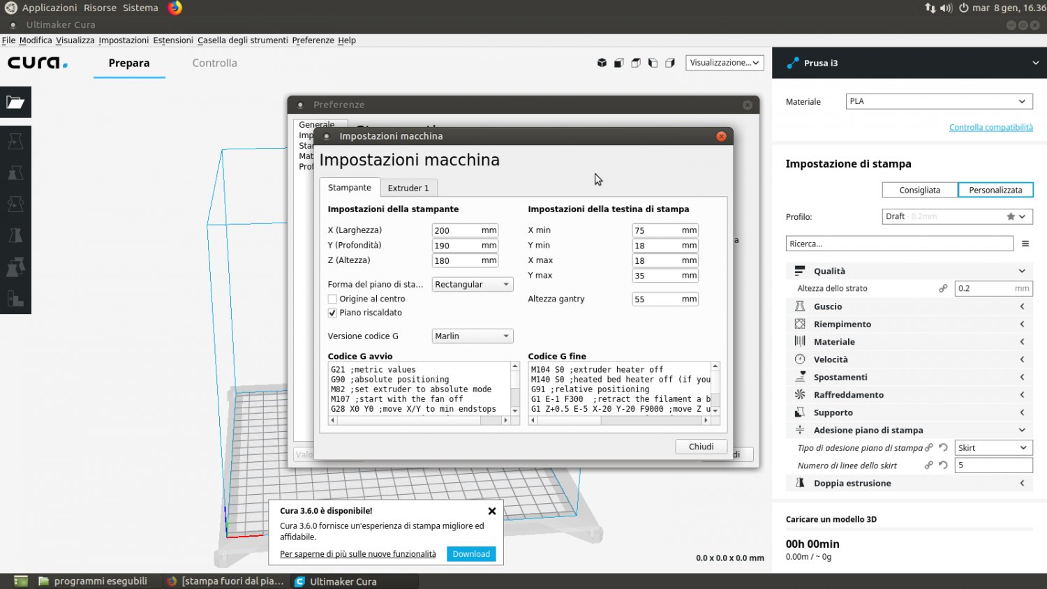

Gigi Inviato 7 Gennaio 2019 Condividi Inviato 7 Gennaio 2019 la misura utilizzabile è 200 X, 190 Y e 180 Z. per centrare devi mettere l'offset a X a -13 sul firmware. Cita Link al commento Condividi su altri siti Altre opzioni di condivisione...

Gigi Inviato 8 Gennaio 2019 Condividi Inviato 8 Gennaio 2019 6 ore fa, jagger75 dice: evo impostare questi dati su ogni slicer che uso? ci sono le impostazioni stampante su ogni slicer e sono sempre da impostare 6 ore fa, jagger75 dice: percio misuro quanto ci sta dalla posizione di riposo dell estrusore all inizio del piatto e lo inserisco nell inizio piatto dello slicer? quello è l'offset. è -13 abbiamo la stessa stampante come vedi non ho messo l'offset perchè, almeno su simplify3d, non funziona Questo è l'ultimo firmware aggiornato con tutto (o quasi) quello che si poteva aggiornare x la nostra stampante c'è anche l'auto bed leveling da lcd. x metterlo devi usare l'ultimo arduino Marlin-bugfix-1.1.9.zip Cita Link al commento Condividi su altri siti Altre opzioni di condivisione...

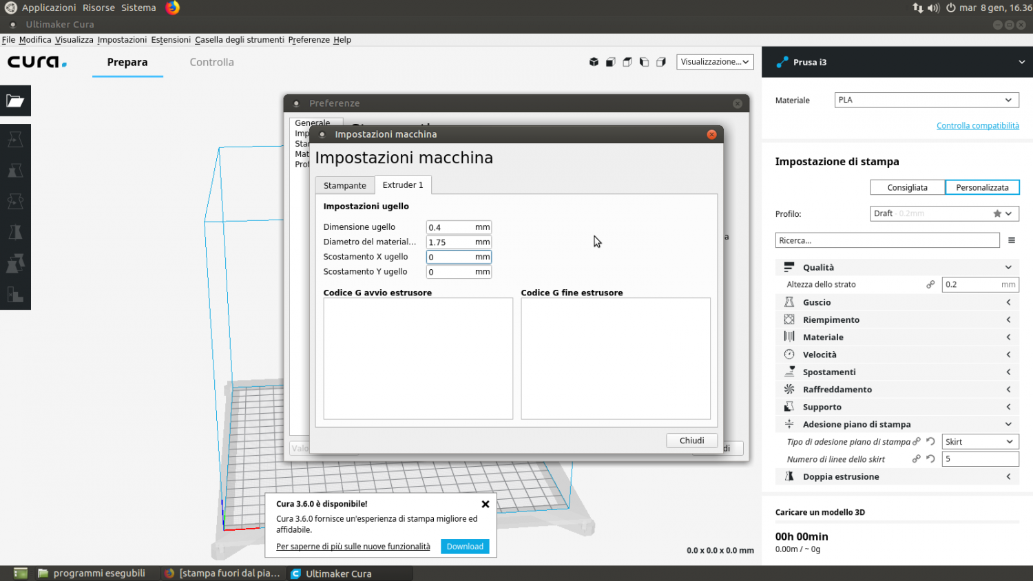

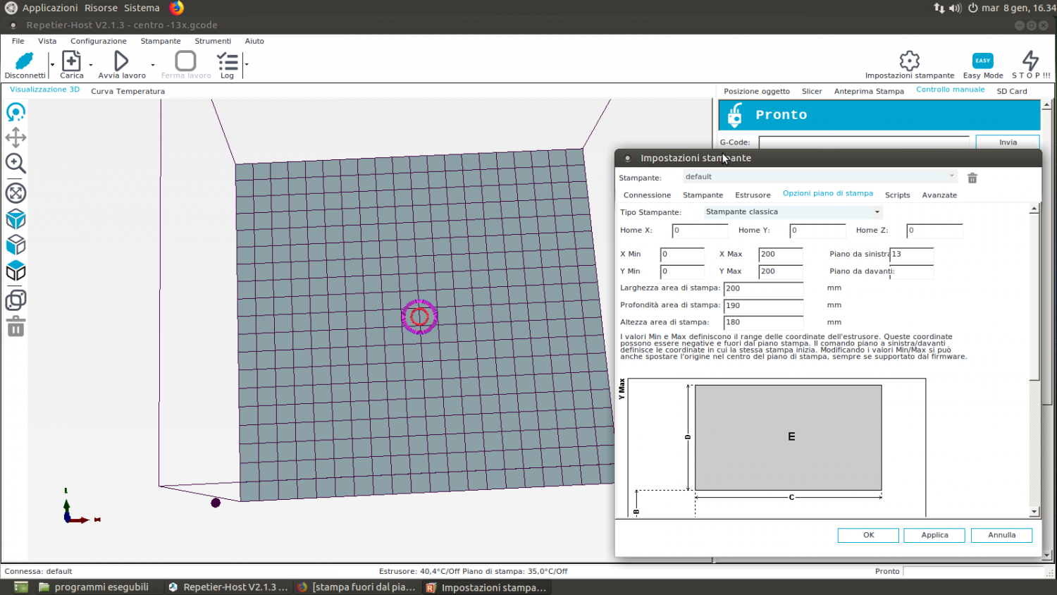

jagger75 Inviato 8 Gennaio 2019 Autore Condividi Inviato 8 Gennaio 2019 EUREKAAAA finalmente ho risolto grazie a te ti sono debitore ti bonifico una birra 😉 allora casomai servisse a qualcuno ti spiego le prove che ho fatto queste le impostazioni di partenza dove il piano era spostato logicamente con le misure reali di stampa che mi hai dato tu come dimensioni piano e altezza(ho stampato un piccolo cerchio al centro del piano per le prove) e cosi il centro era fuori di 1,3 cm poi ho inserito l offset nello slicer cura cosi facendo ho salvato in gcode e il cerchio è venuto al centro del piano pero era fuori centro con la grafica di repetierhost programma con cui mando le stampe allora ho fatto questa prova a mettere anche dentro repetier l offset ma veniva sempre piu decentrato allora l ho cambiato in positivo e adesso ho tutto centrato file su cura file su repeteir e finalmente la stampa reale uff che faticata ahha scherzo la fatica la fate sempre prima voi e noi sfruttiamo i vostri sudori :)(anche se non ho capito perche in repetier gli serviva il valore positivo invece che negativo ma a sto punto non fa niente)stessa pratica credo che devo farla per verificare il cntramento dell asse y anche se ho notato che sbaglia di 2 o 3 mm percio niente va bene cosi ho fatto bene oppure ho risolto a culo?:) ps domanda fuori dal posto che scheda sd usi su questa stampante perche a me ne legge nessuna ho provato micro con adattatore da 16gb da 8gb e 2 gb sd grandi da 16gb e 8 gb dicono che è un problema di sd non di firmware tu che dici? 1 Cita Link al commento Condividi su altri siti Altre opzioni di condivisione...
