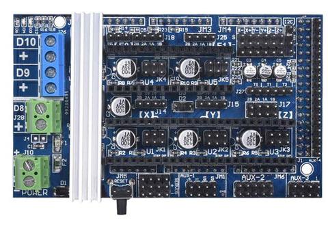

ho acquistato una Ramps 1.7, ma ho difficoltà nelle connessioni.
Ho allegato un'immagine. È sparita una delle connessioni per il piano riscaldato e penso sia stata sostituita da quelal verde, ma se non alimento quella verde, la ramps non si accende... quindi non capisco se è un'uscita o un'ingresso. I verdi penso siano entrambi ingressi di corrente, anche se hanno le polarità invertite... Sono confuso. E poi in ogni caso il display non si accende mai.

grazie. Come immaginavo... ma non si accende nulla.
Unico mio dubbio è quel 5V Power... forse è da alimentare?... ma dovrei avere un alimentatore separato. E i 5 V non li prende dalla scheda via usb?
quando accendo la corrente la ventola si attiva, ma il display no. Quindi D9 viene correttamente alimentato, ma non vedo nessun led accendersi.

è inteso come 5v power OUTPUT !  li è dove la scheda fornisce 5v in uscita per alimentare un ldc ad esempio....

se lo fai....vedi i fuochi d'artificio e la scheda puoi anche buttarla.....

brutto segno....
sicuro di non aver fatto cose "strane" tipo piccoli corti con i cavi o durante un test di funzionamento?
Le istruzioni ramps dicono chiaramente che errare nelle connessioni di alimentazioni (aka attaccare i cavi nei posti sbagliati) rovina irreparabilmente l'elettronica, che non è protetta.
D10, D9, D8 sono uscite, sa hai collegati li l'alimentazione la vedo dura.....
