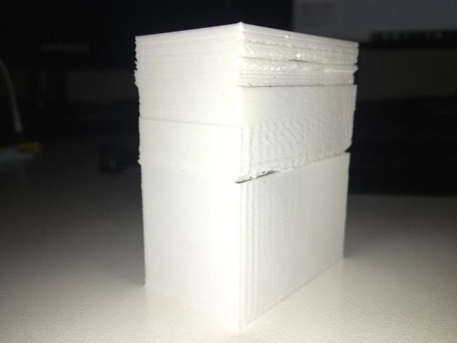

MarcoC Inviato 17 Gennaio 2019 Autore Condividi Inviato 17 Gennaio 2019 Ho provato a stamparlo più piccolo, solamente che arrivato ad una certa altezza, e come se avesse avuto una "botta laterale" e si e scalibrata la stampante 😂 da cosa è dovuto? (per quanto riguarda l'angolo ecc... ha funzionato) Cita Link al commento Condividi su altri siti Altre opzioni di condivisione...
Gigi Inviato 17 Gennaio 2019 Condividi Inviato 17 Gennaio 2019 controlla se i cavi non creano impiccio. lubrifica le barre vedi manualmente se arrivato a quel punto si blocca Cita Link al commento Condividi su altri siti Altre opzioni di condivisione...
MarcoC Inviato 26 Gennaio 2019 Autore Condividi Inviato 26 Gennaio 2019 Ho risolto il problema, la parte finale della cinta dell'asse Y, dove ci sono le viti per fissarla, toccava la parte opposta della cintà in modo da non farlo scorrere fluido il piatto. 😅😅 2 Cita Link al commento Condividi su altri siti Altre opzioni di condivisione...
