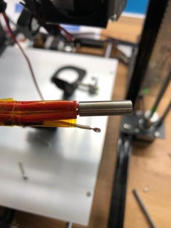

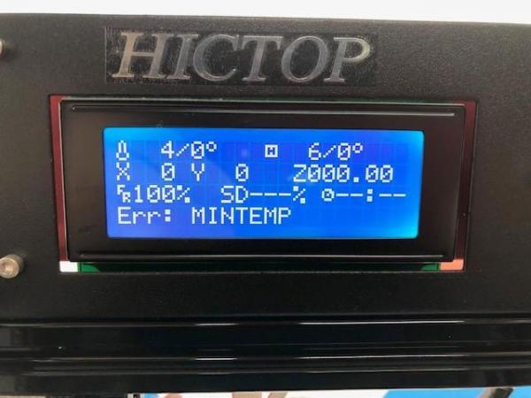

mirko65 Inviato 10 Gennaio 2019 Inviato 10 Gennaio 2019 Buongiorno a tutti, primo messaggio e prima richiesta di aiuto. Premessa, non ne capisco niente quindi scusate se non uso i termini adatti; stampante regalata 1 anno fa, montata, mai settata quindi mai lavorato. Mi decido ad usarla, accendo ma mi da errore MINTEMP, non so se l'errore è dovuto al fatto che la stampante sia in garage a 0° o il "termistore"(?) sia rotto, tenendolo in mano la temperatura sul display sale quindi deduco che il collegamento elettrico sia a posto, anche appoggiando la mano sul piatto la temp sale. Posso fare qualche altra prova? Grazie per l'aiuto Cita
Gigi Inviato 10 Gennaio 2019 Inviato 10 Gennaio 2019 se mandi in riscaldamento l'estrusore o il piatto che fa? i sensori dovrebbero funzionare perchè ti segnano la temp ambiente. Cita
mirko65 Inviato 10 Gennaio 2019 Autore Inviato 10 Gennaio 2019 ho provato a settare la temperatura dell'estrusore e del piatto ma niente, imposti la temp, confermi, ma torna a zero! Cita
mirko65 Inviato 10 Gennaio 2019 Autore Inviato 10 Gennaio 2019 si la segna sempre ma non si riesce a impostare altro, anche se metto su on il riscaldamento predefinito per stampare ad esempio con il PLA, non parte niente Cita
Gigi Inviato 10 Gennaio 2019 Inviato 10 Gennaio 2019 quindi il termistore funziona e la cartuccia riscaldante potrebbe non funzionare. controlla bene i collegamenti dei cavi Cita
mirko65 Inviato 10 Gennaio 2019 Autore Inviato 10 Gennaio 2019 si ricontrollerò grazie, anche se la scheda mi è arrivata già assemblata in maniera caotica, comunque tenendo in mano sia la sonda che il termistore c'è una variazione di temp sul display Cita
mirko65 Inviato 10 Gennaio 2019 Autore Inviato 10 Gennaio 2019 Credo di aver risolto scaldando tutto il gruppo estrusore con una pistola ad aria calda! Errore MINTEMP sparito, estrusore e piatto ora si scaldano! Grazie per i consigli e a presto 1 Cita
