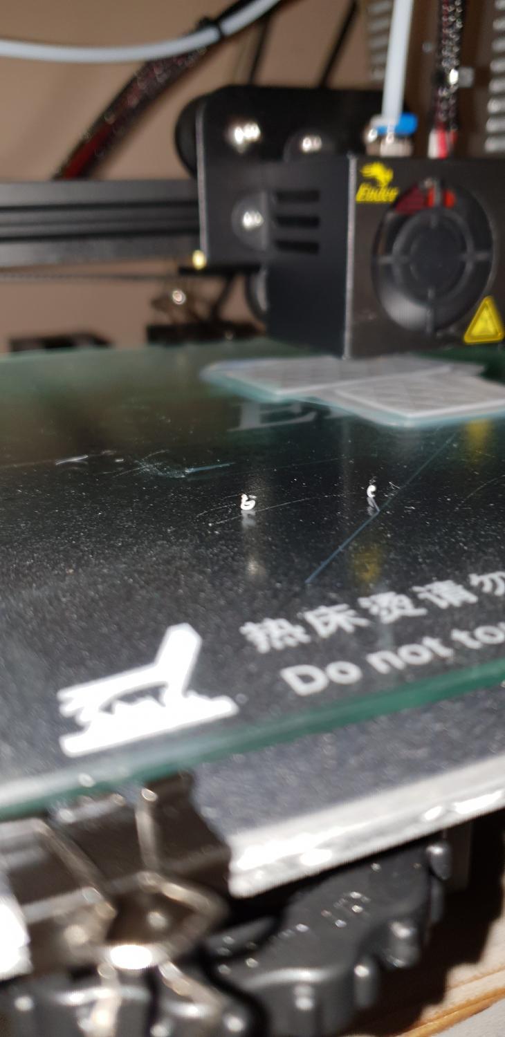

Samuele95 Inviato 10 Gennaio 2019 Autore Inviato 10 Gennaio 2019 Scusami ho letto male comunque si sempre lo stesso file Cita
Gigi Inviato 10 Gennaio 2019 Inviato 10 Gennaio 2019 prova a cambiare file. potrebbe essere un errore nel gcode. o comando che ferma la stampa ad una certa altezza. Cita

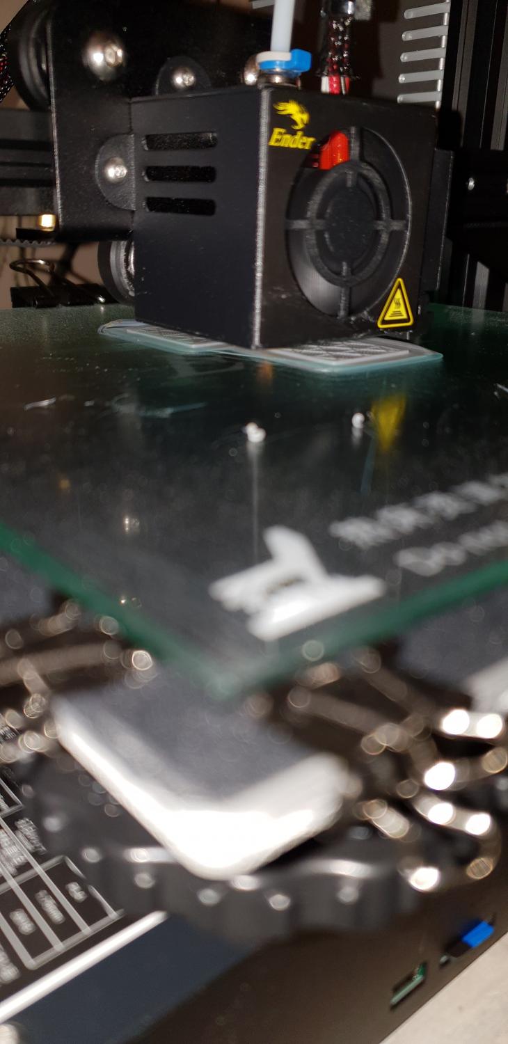

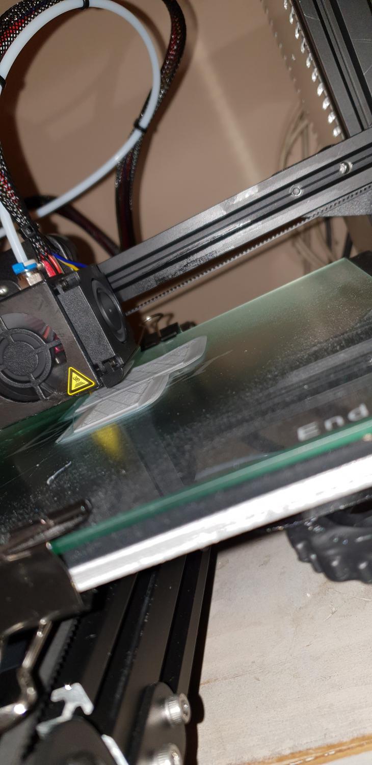

Samuele95 Inviato 11 Gennaio 2019 Autore Inviato 11 Gennaio 2019 Cambiato il file e dopo circa mezz'ora non si era ancora bloccata appare il fatto che il pezzo si alza da una parte per poi staccarsi dal piatto Cita
Gigi Inviato 11 Gennaio 2019 Inviato 11 Gennaio 2019 3 ore fa, Samuele95 dice: il pezzo si alza da una parte per poi staccarsi dal piatto questo può dipendere dalla regolazione del piatto o del primo layer. che materiale stai usando? Cita
Samuele95 Inviato 11 Gennaio 2019 Autore Inviato 11 Gennaio 2019 Sto usando and plus marca sunlu da amazon Cita
Gigi Inviato 11 Gennaio 2019 Inviato 11 Gennaio 2019 abs plus? se è abs questo è un problema noto oltre a settare bene quello scritto prima dovresti chiudere la stampante un cambiamento di temperatura leggero comporta questo difetto. oppure puoi usare la raft Cita
