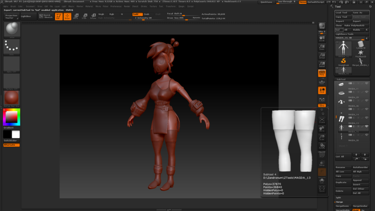

Ci sarebbe la Crane Quad, ma costa un bel po'... inoltre recentemente ho avuto a che fare con un modello in Zbrush sul quale sarà
difficile fare l'unvrap e proseguire dunque alla colorazione.
Diciamo poi che la fase di unwrapping la odio pure, l'ho sempre fatta con Maya e già mi dava rogne, ma mai in Zbrush.
