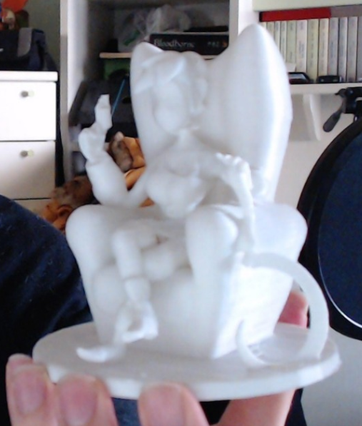

Bipolar Inviato 12 Gennaio 2019 Autore Condividi Inviato 12 Gennaio 2019 Credo che al momento mi terrò la prusa. L'importante è che le striature non mi diano problemi nella colorazione. Potrei avere anche la foto della confezione del fondo primer grigio? Te ne sarei grato, come ti ho detto presi uno trasparente che forse non era proprio il massimo, se non sbaglio nell'etichetta diceva stucco spray ma non ne sono sicuro. Per quanto riguarda il mio modello eccolo qua. Purtroppo alcuni pezzi si sono staccati nel rimuovere i supporti. L'uncino si è salvato di poco ma si è comunque creata una divisione (non visibile nella foto) tra lama e manico. Dici che la colla a caldo è esagerata? Meglio della colla per i particolari? Cita Link al commento Condividi su altri siti Altre opzioni di condivisione...
sem81 Inviato 12 Gennaio 2019 Condividi Inviato 12 Gennaio 2019 Per le riparazioni più importanti puoi usare la famosa green stuff.Army Painter 5007 Kneadatite Green Stuff - Pasta da modellare, 20 cm, colore: Verde https://www.amazon.it/dp/B001AE5ZQO/ref=cm_sw_r_cp_apa_i_L1HoCb6FVTH08La applichi a mano e lasci asciugare. Il giorno dopo è carteggiabile.Qui, per esempio, tappato il foro usato per colare la resina.Domani ti mando la foto dello stucco spray, ora non ce l'ho sotto mano.Inviato dal mio ASUS_Z00LD utilizzando Tapatalk Cita Link al commento Condividi su altri siti Altre opzioni di condivisione...
