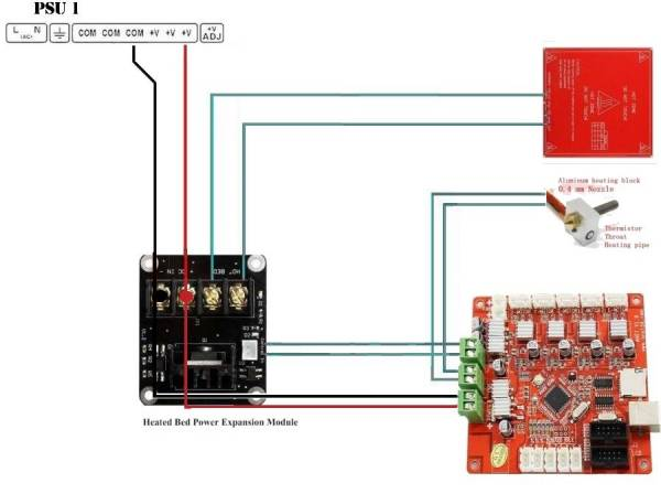

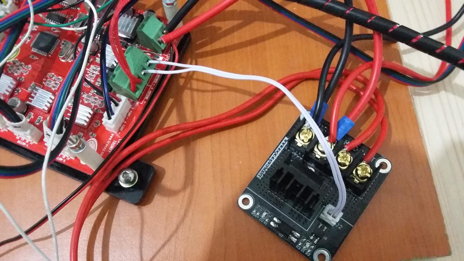

finalmente ho avuto un po di tempo e ho fatto l'upgrade del mosfet esterno per l'heated bed così si dovrebbe salvaguardare la mainboard visto che le fumate non sono poi così rare su ste cinesi. Una volta che mi arriva il secondo mosfet per l'hotend che ho ordinato andrò ad aggiungere anche l'alimentatore a 24V per l'heated bed
questo è lo schema che ho seguito https://3dprint.wiki/reprap/electronics/heatbed_mosfet

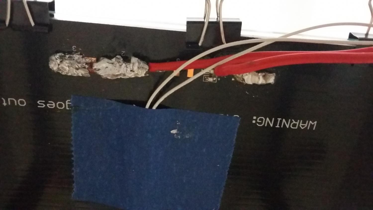

mentre che c'ero ho saldato un ponte fra la piastra2 e la 3 dell'heated bed perchè restava per metà più freddo il piano. lo so la saldatura fa pena ma appena mi arriva il flussante la rifaccio per bene, visto che devo passarlo a 24V e per quello serve una diverso collegamento.
non ti offendere ma quella saldatura + vibrazioni della stampa posso avere un risultato pericoloso....
47 minuti fa, Marcottt dice:
nessuna offesa, tranquillo. in foto sembra peggio di quanto non sia in realtà.
